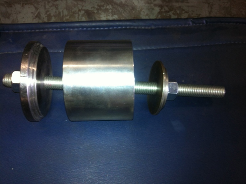

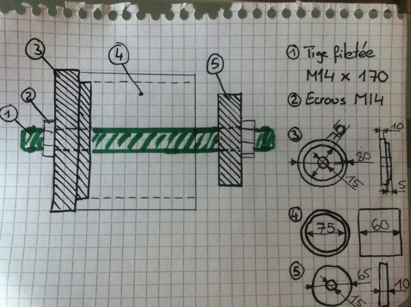

Pour l'extraction du silentbloc, j'ai fait une photo du plan de l'outil que j'ai confectionné :
Une fois le silentbloc changer, y'a plus qu'à tout remonter.
