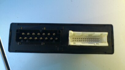

E34 M21 an89 Branchement commande a distance universel au module ZV-M
Salut a touts
Je voudrai te poste de photo et explication pour branchement de commande a distance dans Bmw série 5 essence et diesel depuis 1989 ce ta dire modèle 520i -525i-524td type E-34, équipe au module ZV-M.
Edit dark
[strike]Dans module ZV-M
Pin 7 est avec câble WS/GN/GE
cette câble Blanc /Vert/Jaune quelle correspondrai au porte ouvert
Pin 4 est avec câble WS/GN
cette câble Blanc/Vert quelle correspondrai au porte ferme [/strike]
ceci peut fonctionner mais n'est pas conseillé!

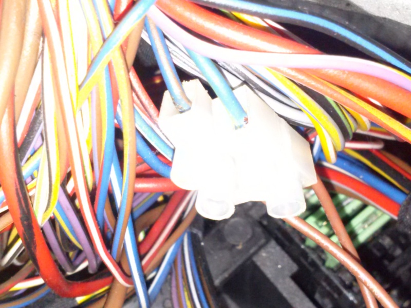

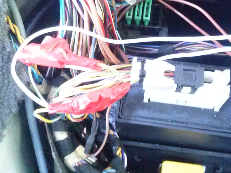

Branchements à effectuer sur le ZVM
pour une fermeture simple:
Fil blanc/rouge/jaune pin 2 pour fermeture
Fil bleu/marron/jaune pin 1 pour ouverture

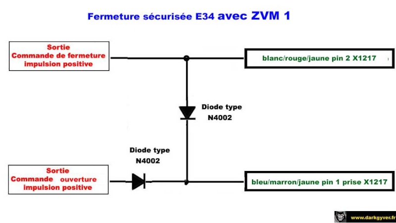

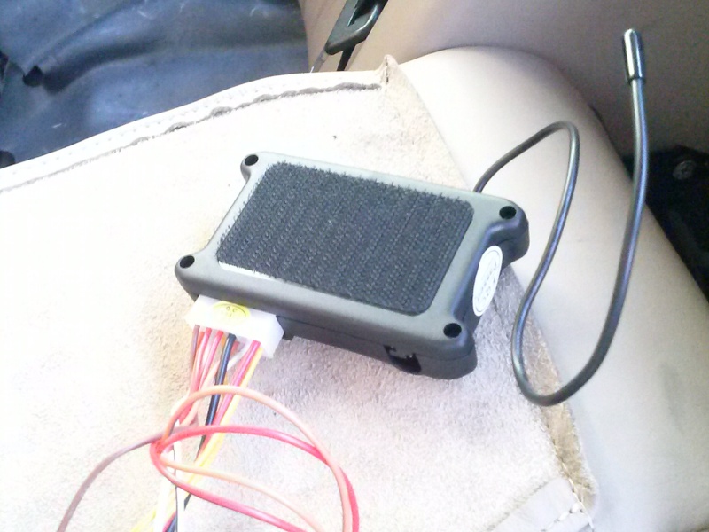

pour une fermeture de type sécurisée
il vous faudra impérativement deux diodes

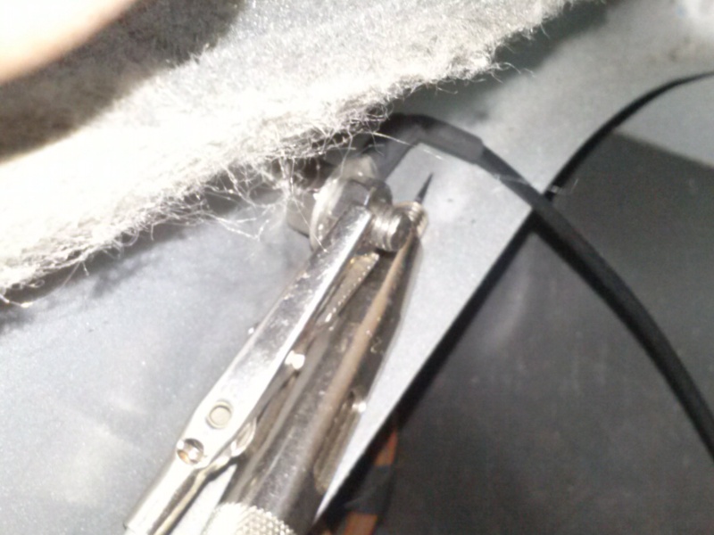

Alors avec de cosse je branche au câble devant de prise comme il y a sur la photo,
La masse de branche à la carrosserie comme sur la photo

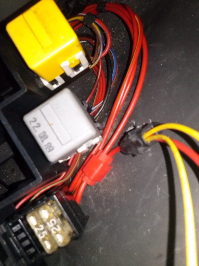

Le +12 V je prise devant fusibles comme sur le photo , et de clignotant comme sur le photo avec de câblage BL/GN -
Bleu/Vert clignotant gauche et BL/BR
pour plus de détails voir ici pour les clignotants
https://www.darkgyver.fr/reparation-BMW ... r-e34.html

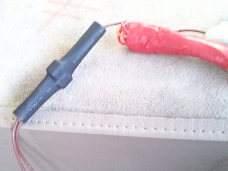

Ne pas oublier de tout bien isoler.
Il est déconseillé d'utiliser des dominos sur les véhicules.
Les dominos sont conçus pour être utilisés sur des montages statiques (qui ne bougent pas!
en automobile, il vaut mieux utiliser cette méthode
https://www.darkgyver.fr/reparation-BMW ... stant.html
