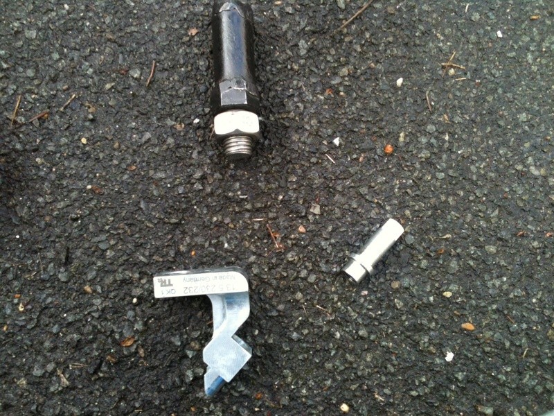

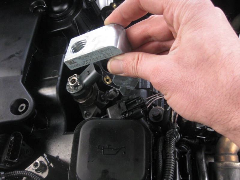

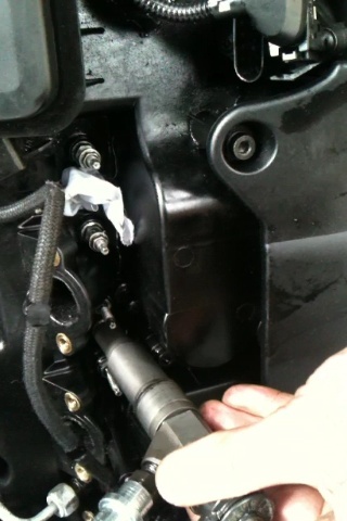

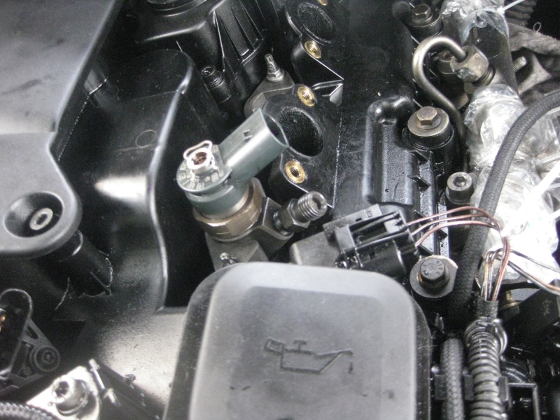

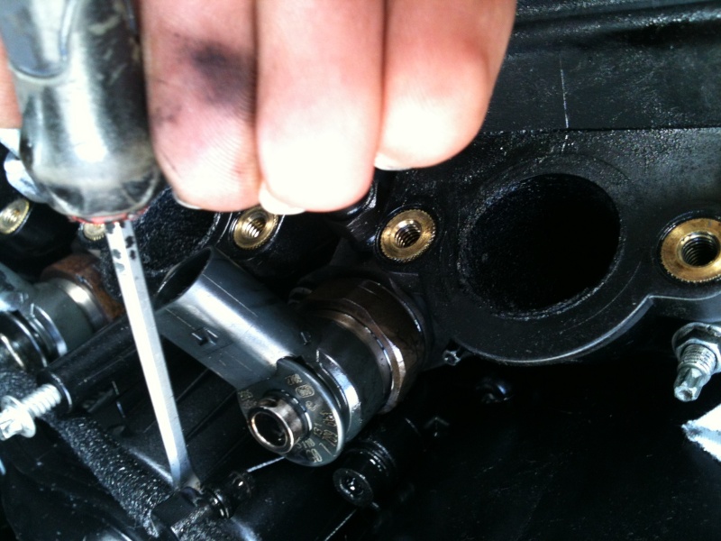

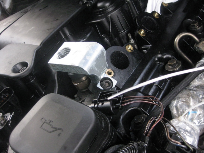

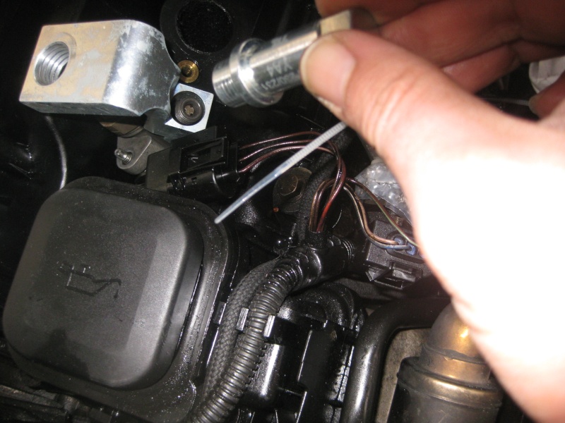

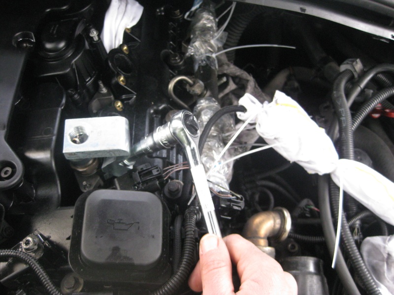

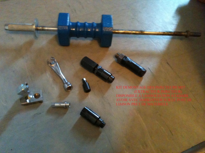

voila quelques images mais les bonnes photos de demontage :oui: a utiliser pour le demontage des injecteurs pack disponible a
l'association ATADARK

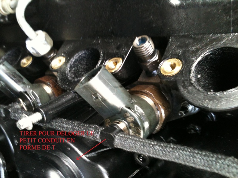

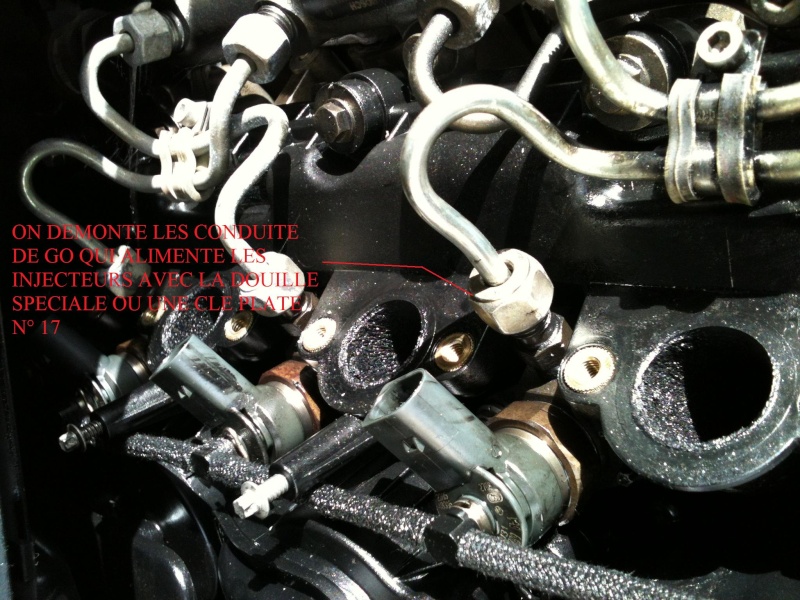

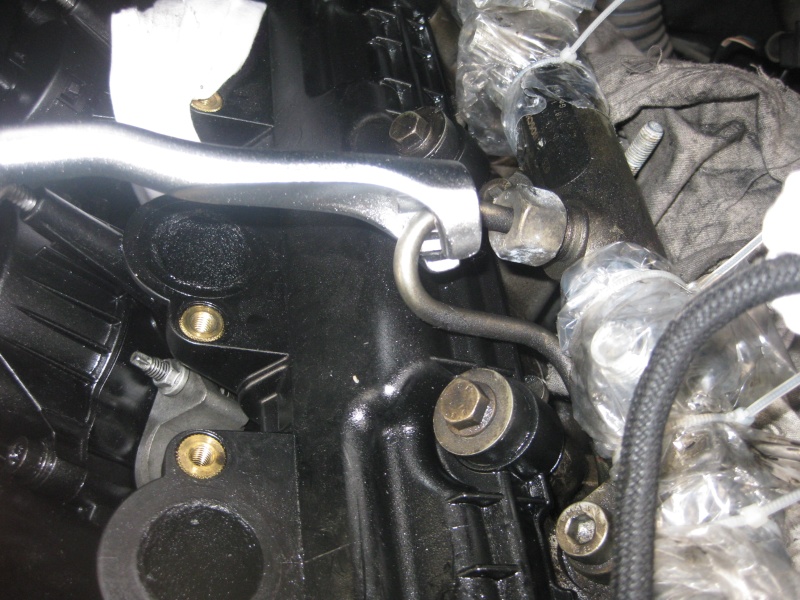

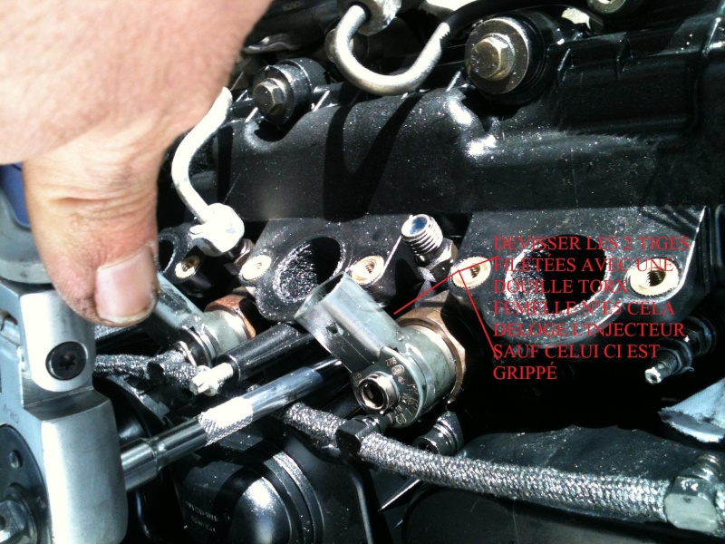

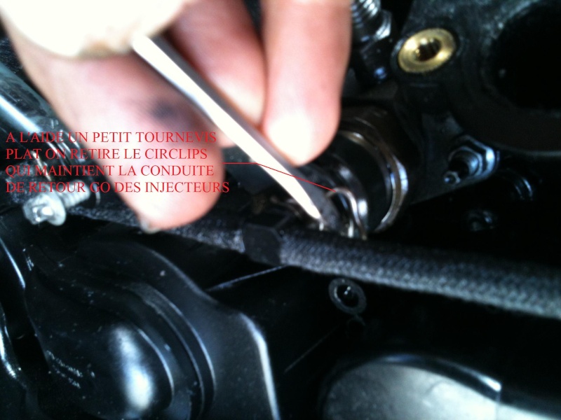

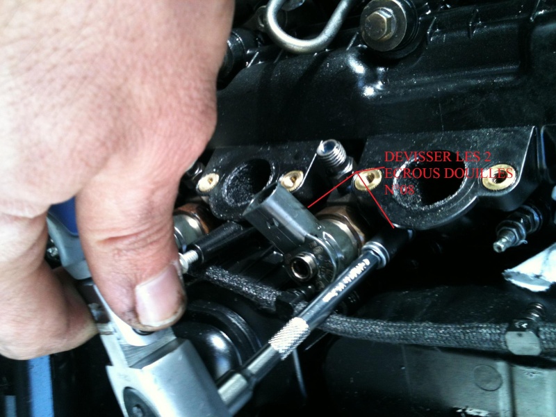

1) préparation avant extraction
3
24
4
5
6
7
9
8
25

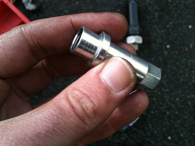

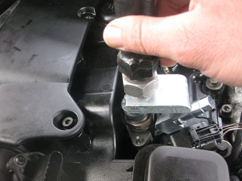

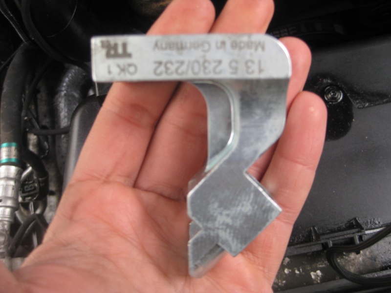

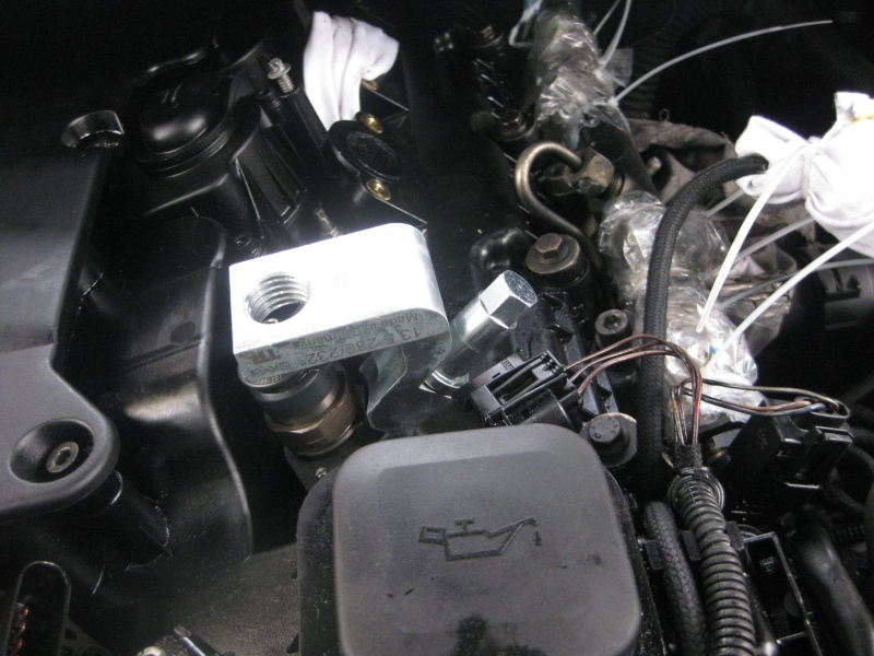

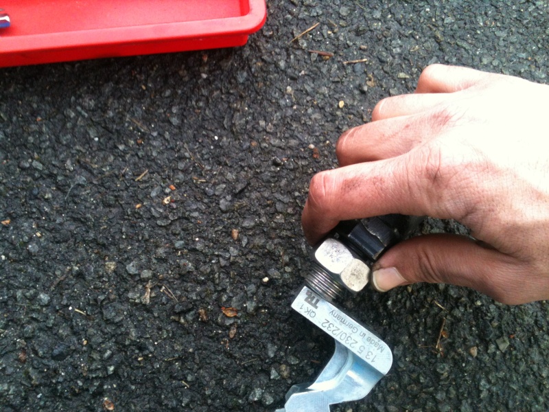

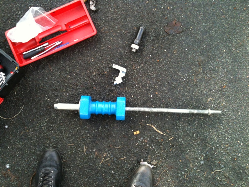

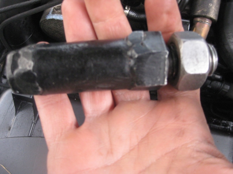

composition du pack A2 et principe d'assemblage à vide (pour comprendre le fonctionnement!)
1
2
10
11
14
15
16

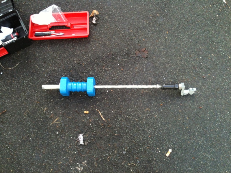

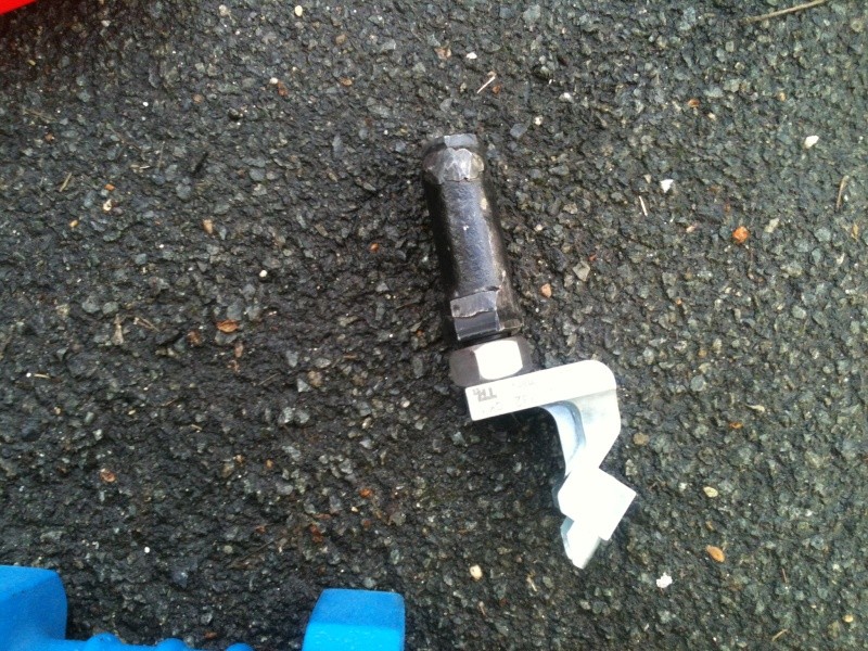

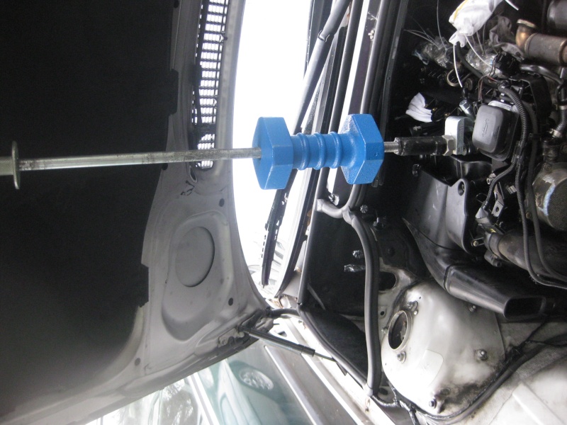

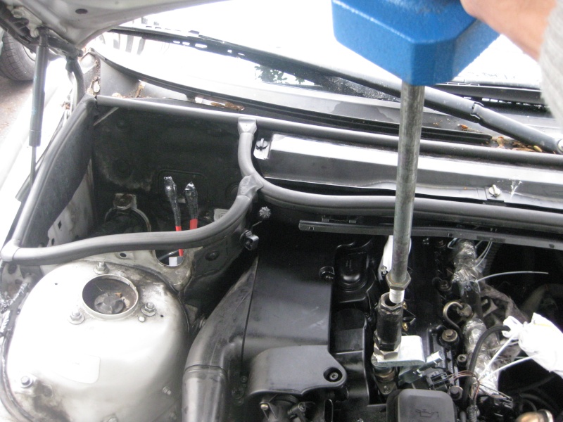

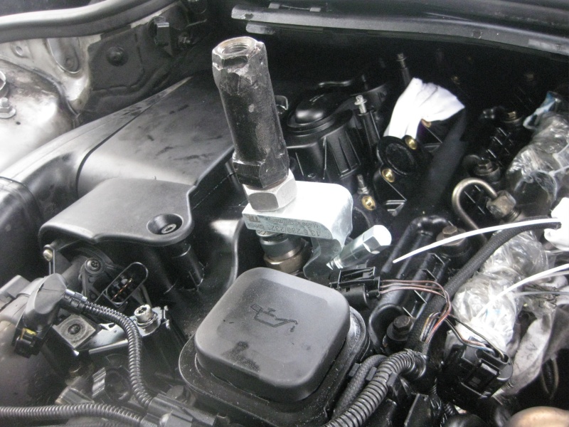

Utilisation réelle du pack A2 (quand les injecteurs ne sont pas trop fortement grippés)
26
27
28
29
30
31
32
33
34
35
36
:mdr: apres taper comme un fou ( aller doucement bien sur :clin: )

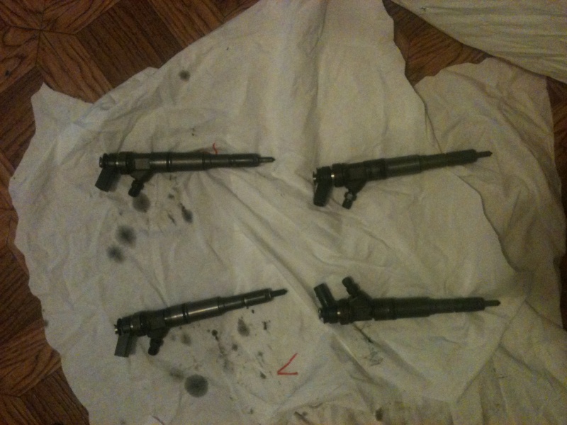

les injecteurs sortis du logement!
20
22
Si cele ne sort pas en tapant "normalement", , alors il faudra ouvrir les injecteurs et utiliser l'autre extracteur/embout d'adaptation :pamafau: (Voir explication ci dessous!)
:attention: Si vous tapez vraiment trop fort avec ce système, l'injecteur casse!
