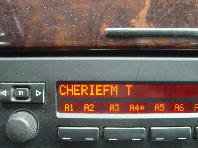

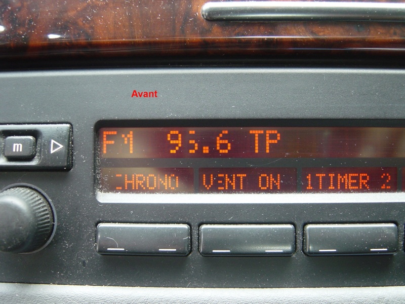

Après la remise en état de mes pixels ODB, je vous propose la radio . :photo1:
Au même titre que pour l’ODB, c’est un travail de patience et tout aussi minutieux.

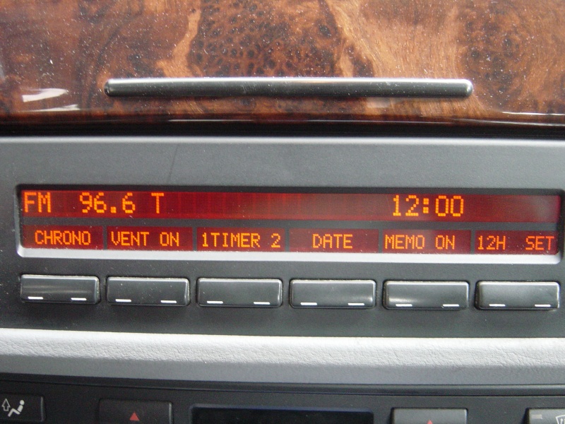

les symptômes

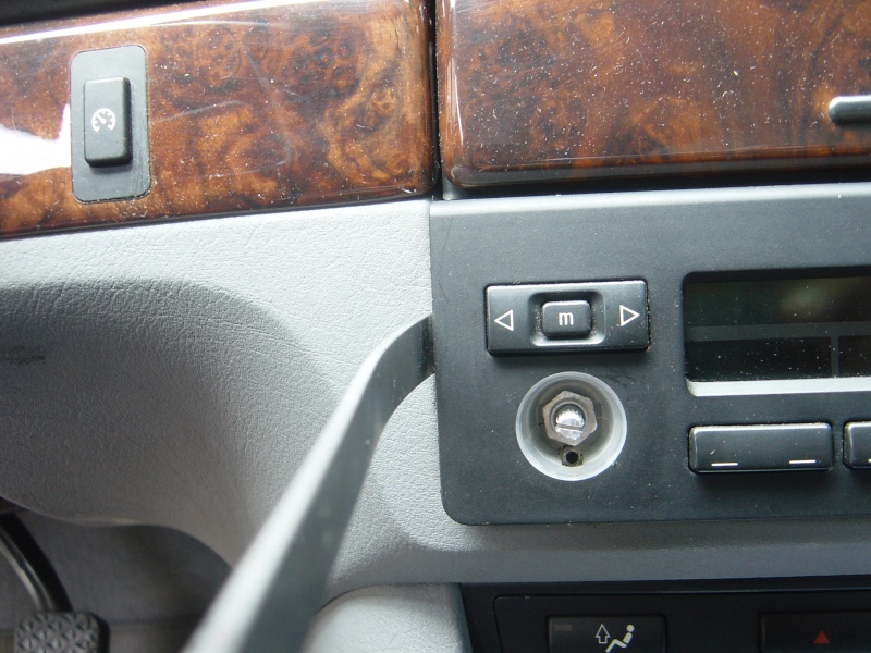

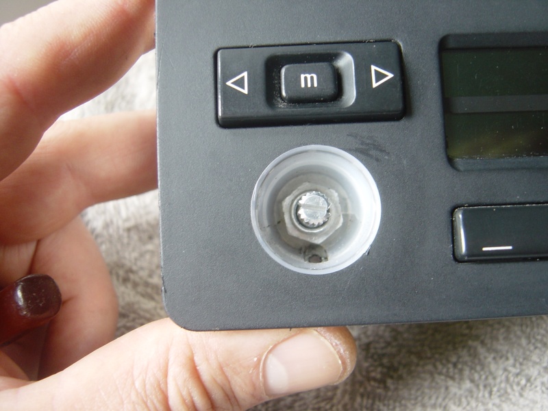

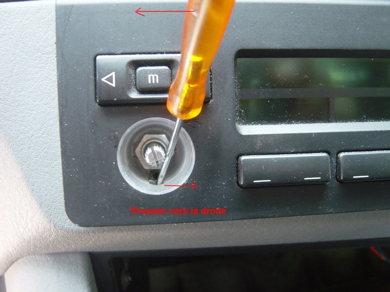

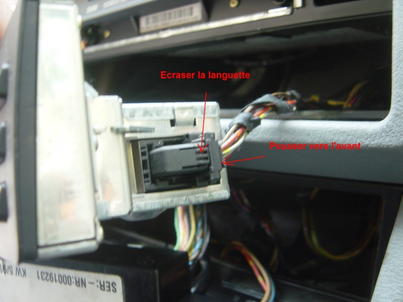

1/ Débrancher la batterie.
2/Retirer le bouton M/A en tirant dessus, insérer un petit tournevis dans l’orifice sous le bouton, et pousser vers la droite pour déverrouiller le poste, aidez-vous d’un tournevis plat ou autre pour faciliter,
sa sortie.
3/Débrancher la radio.

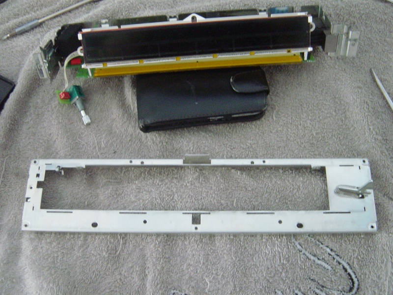

DEMONTAGE DE LA RADIO

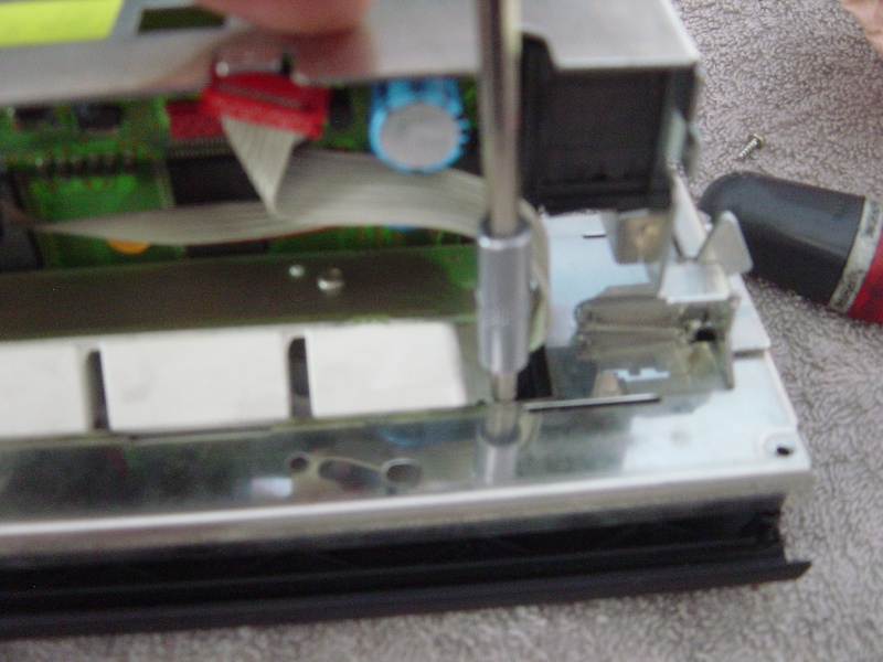

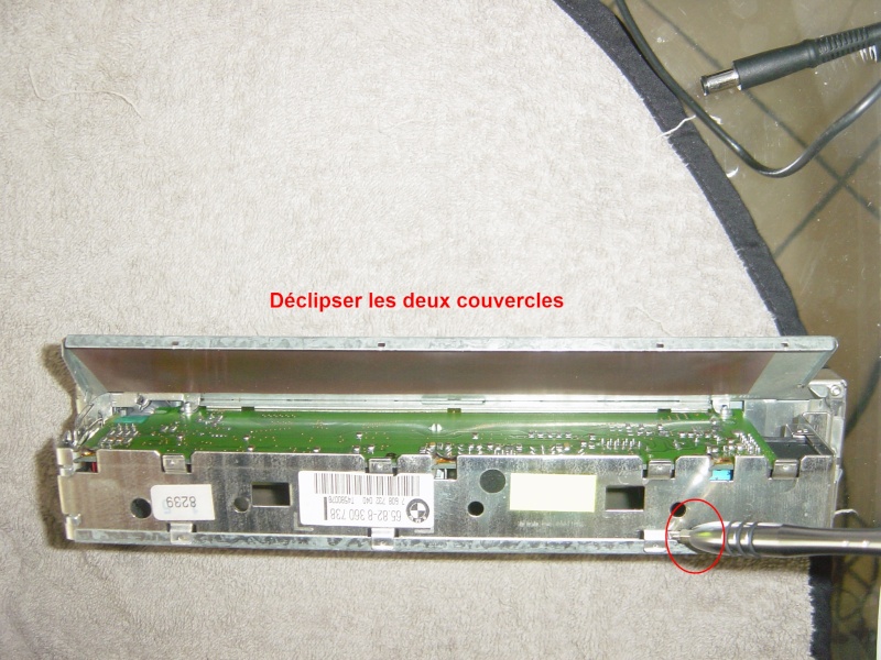

1/ D’éclipser à l’aide d’un tournevis les deux couvercles.

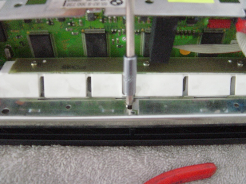

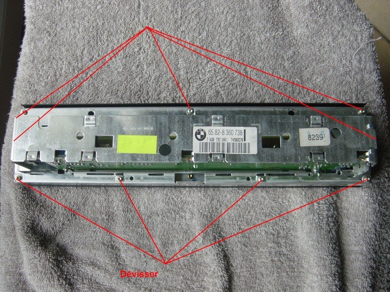

2/Retirer les vis du tour de boitier.

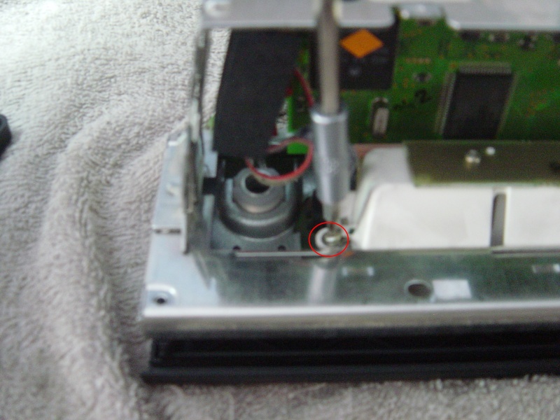

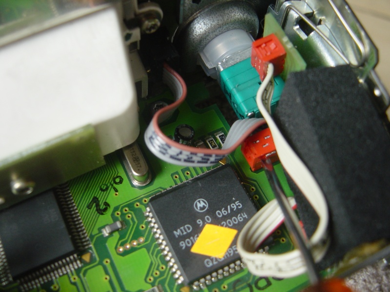

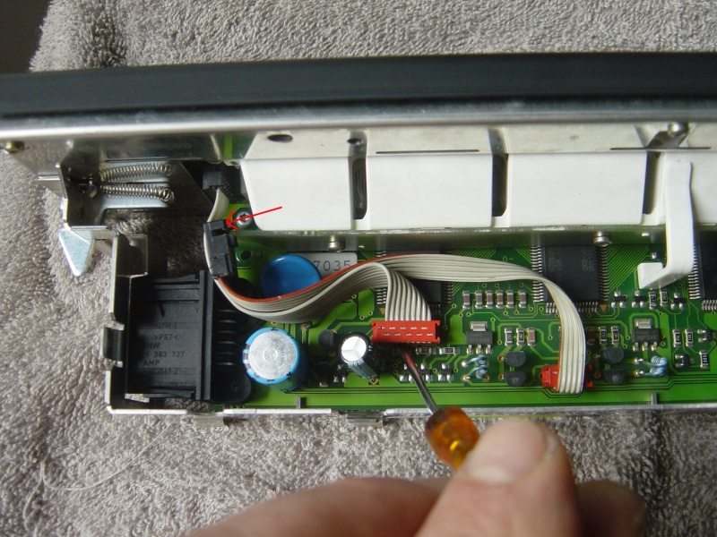

3/ Dévisser l’écrou de 11 qui maintient l’inter, débrancher les différentes connexions, afin de pouvoir retirer la façade.
4/ Retirer le renfort d’écran en tirant dessus, et dévisser la platine.

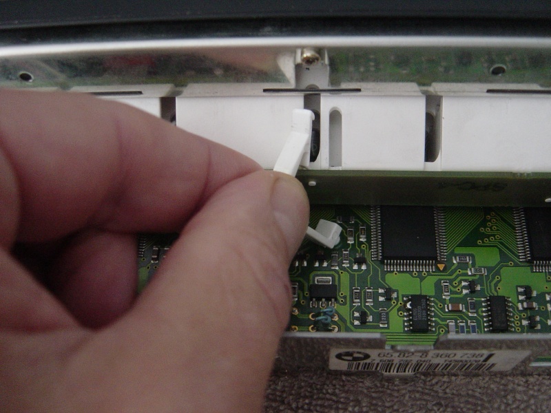

5/Incliner la façade pour dévisser le boitier blanc.

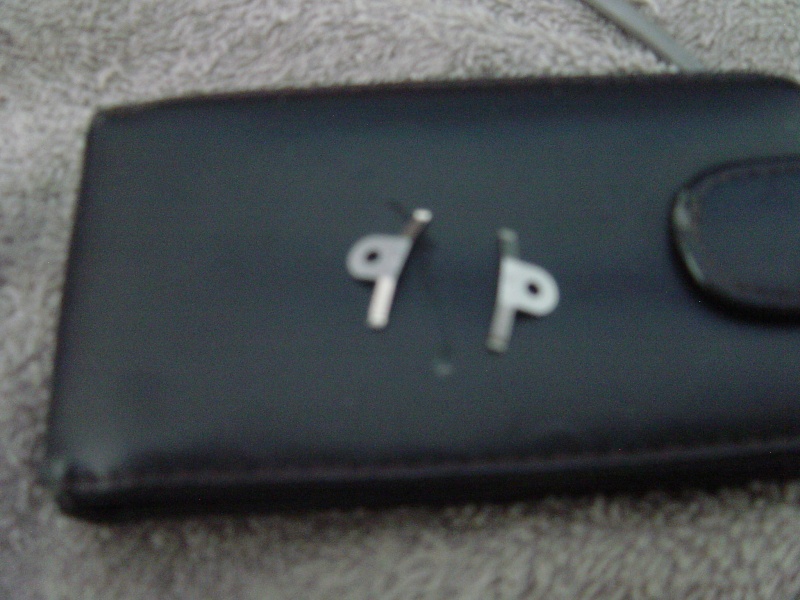

6/Attention de ne pas perdre les petites pattes.

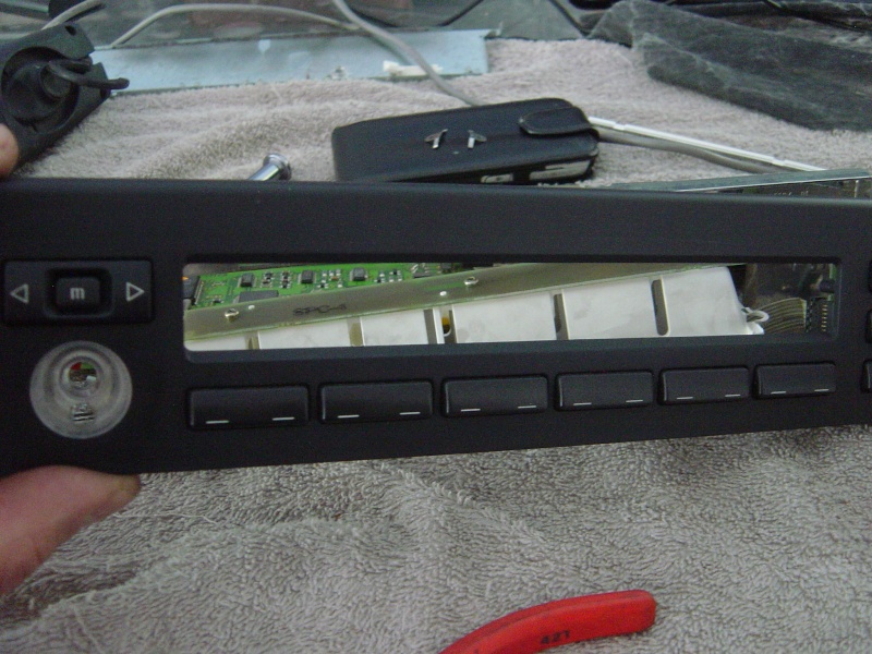

7/Retirer la façade ainsi que le cadre métallique.

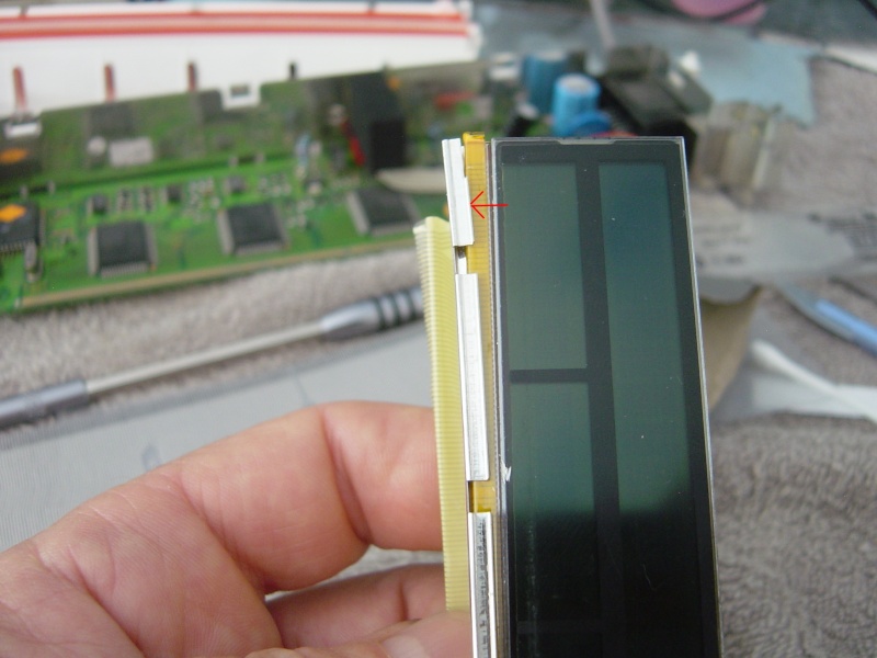

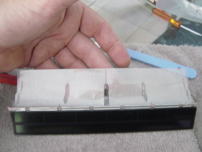

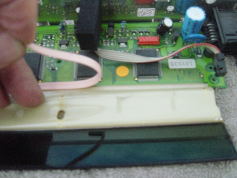

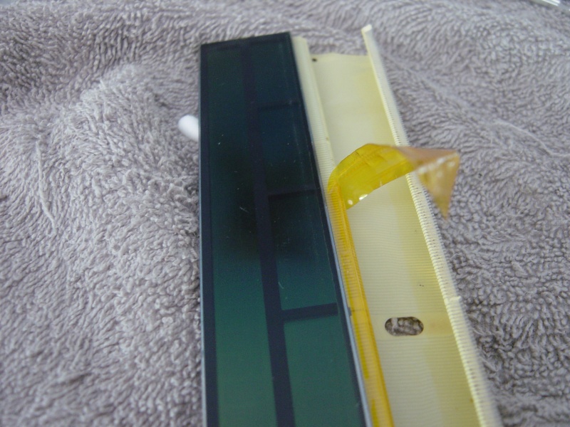

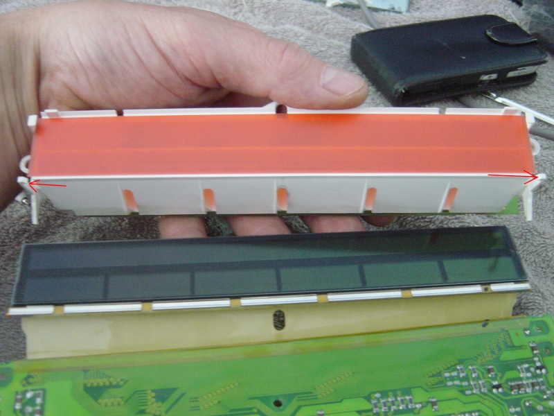

8/ Retirer l’écran du boitier en écartant les ergots de maintient
9/Retirer les barrettes de maintien, côté écran et platine.
10/Retirer les bandes silicones.
11/ Retirer les bandes adhésives.

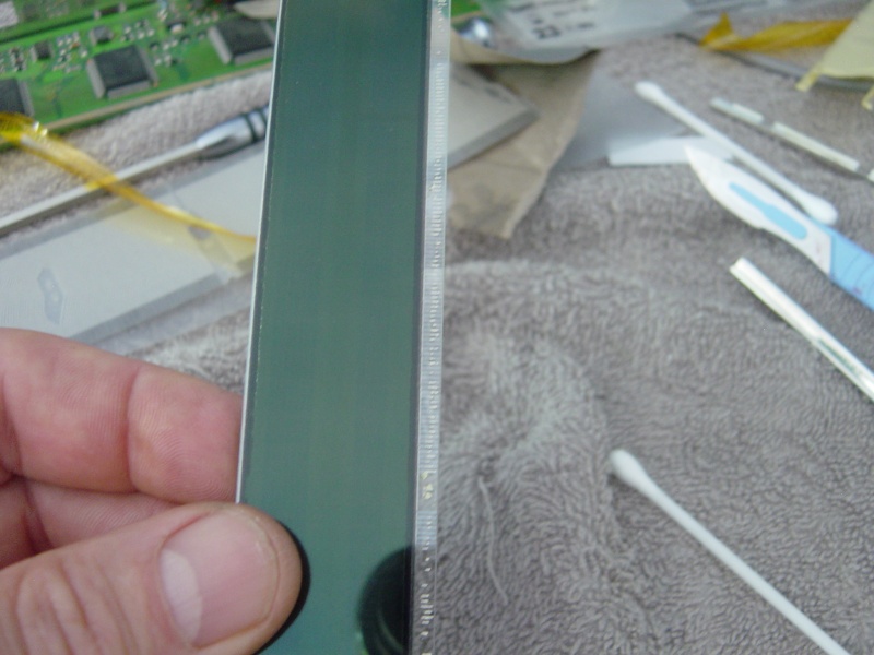

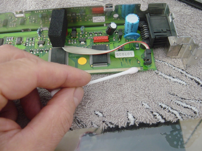

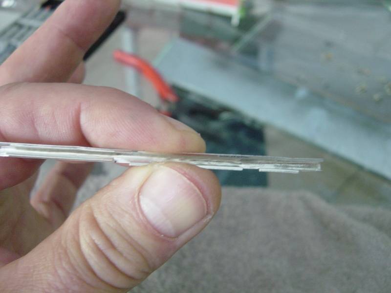

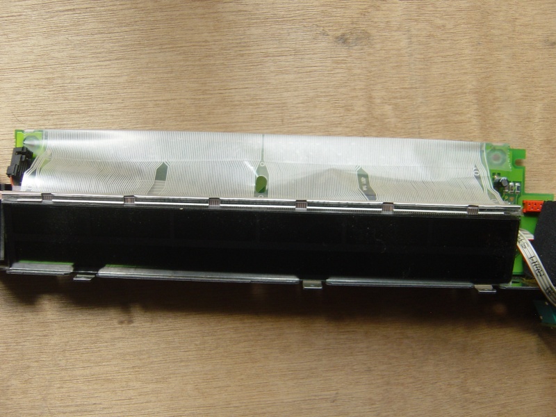

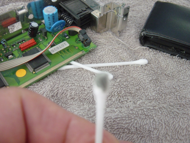

12/Retirer le ruban LCD, et procéder au nettoyage, avec une lame de cutter, dans le sens des contacts.
Nettoyer avec du solvant sec.
Idem pour l’écran

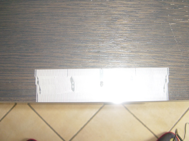

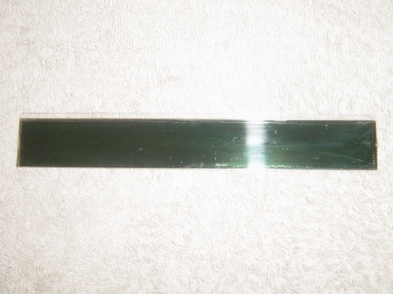

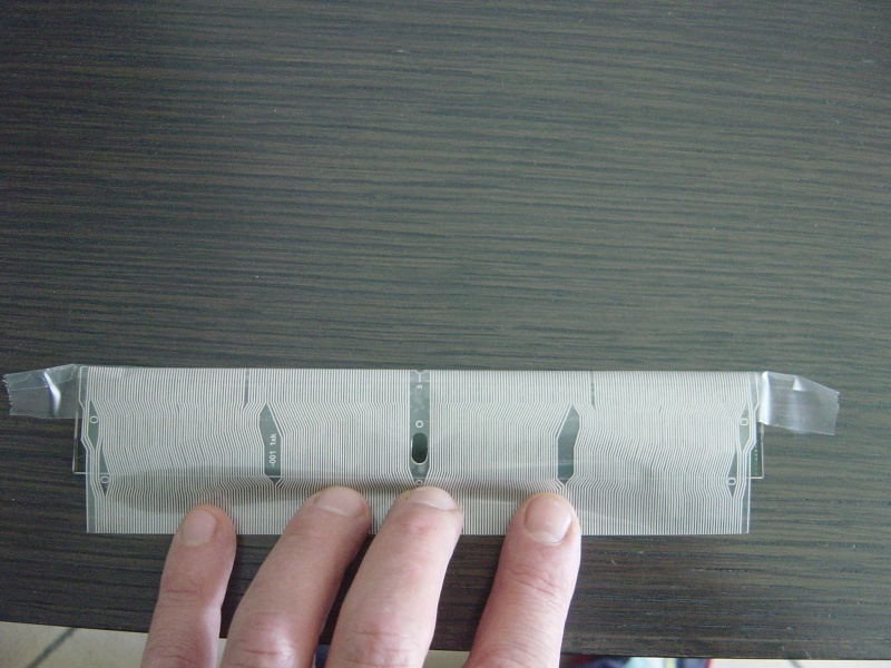

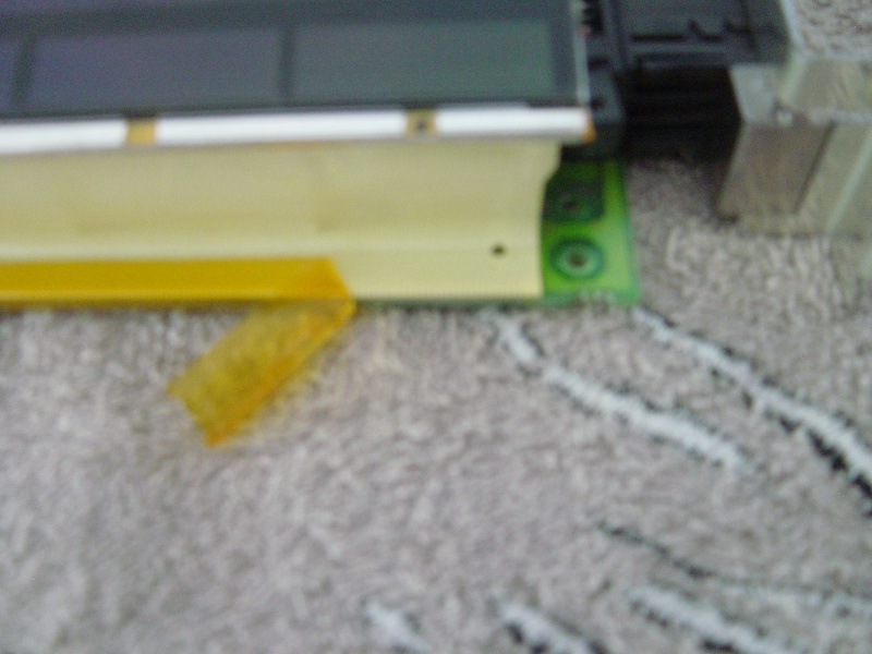

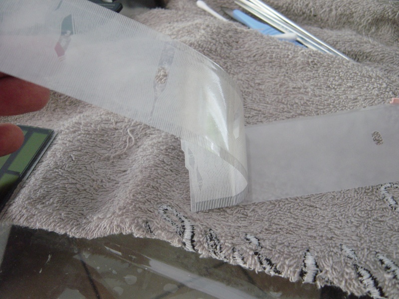

REMPLACEMENT DU RUBAN LCD.

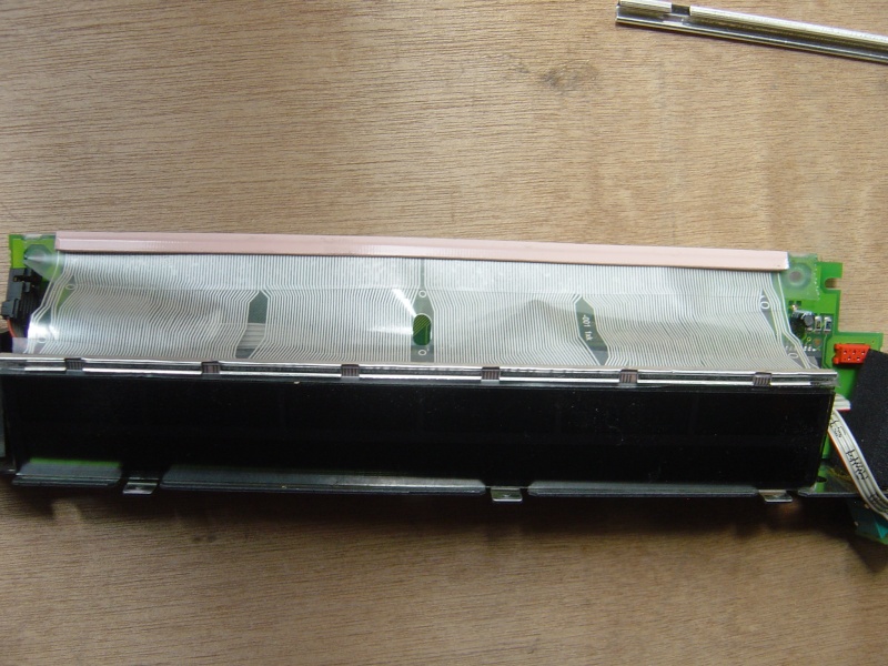

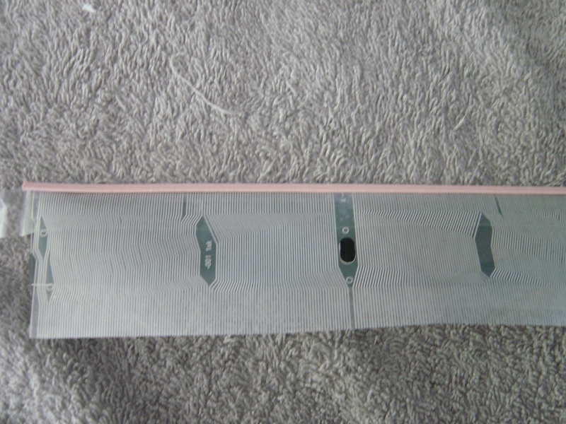

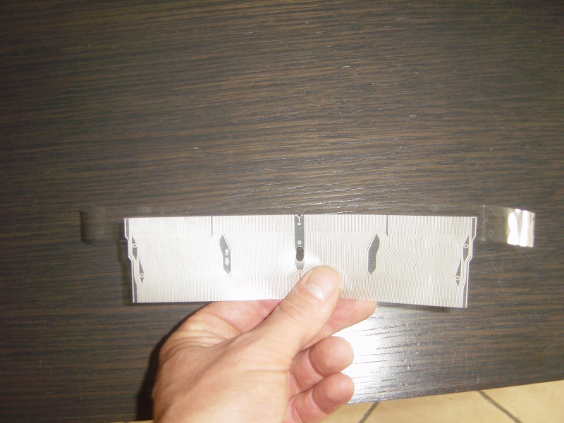

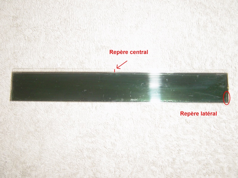

1/ Retirer le ruban de sa protection.
2/Commencer par l’écran du côté : face noir.
3/ Aligner le ruban sur un bord de meuble droit, afin de pouvoir mettre la bande de scotch avec un dépassement ½ cm du ruban.

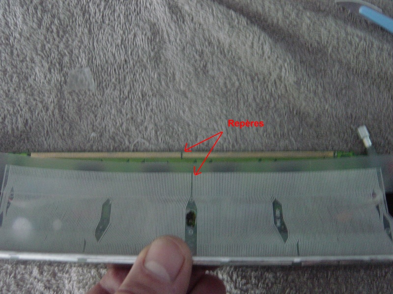

4/A partir de là, il va falloir travailler en transparence pour positionner l’encoche sur le ruban sur le repère au centre de l’écran. Ainsi, vous devez avoir sur le bord droit du ruban, le décroché du milieu,
qui doit être aligné avec les pointillés de l’écran. Idem à gauche.
5/Quand les repères sont alignés, rabattre un côté du scotch, veiller à ce que le ruban ne plisse pas, et rabattre l’autre côté. Puis progressivement rabattre le reste du scotch.

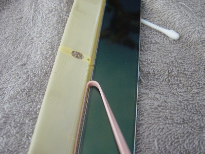

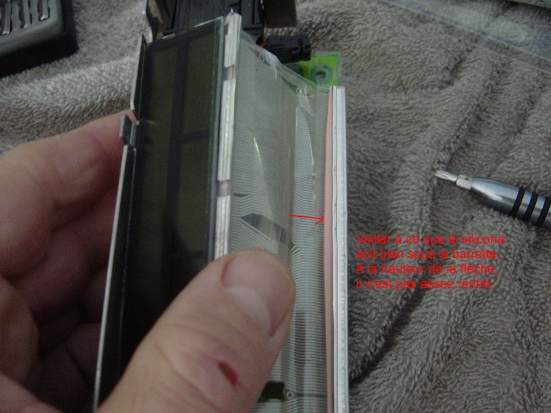

6/ Avant la repose des barrettes resserrez les un peu, une petite remise en forme peu s’imposer, elles ont tendance à se déformer lors de la dépose.
7/ Reposer la petite bande de silicone, ainsi que la petite barrette.
Attention côté plein de la barrette, côté silicone.
Un grand moment de bonheur, vous verrez…….
:oui: :clin:

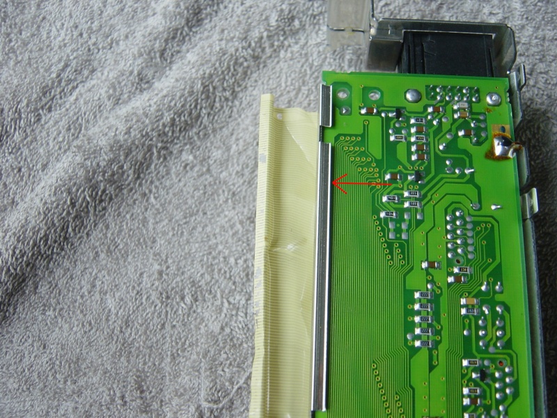

8/Pour la platine, aidez-vous d’une loupe, pour superposer les contacts ,avec en repère l’espace central. Toujours le côté plein de la barrette, côté silicone.

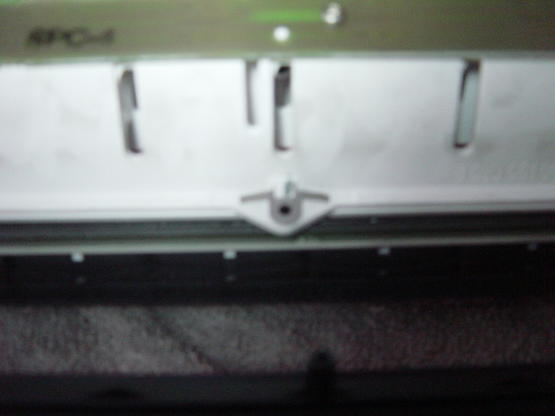

1/ Resserrer les petites pattes pour ne pas qu’elles tombent.

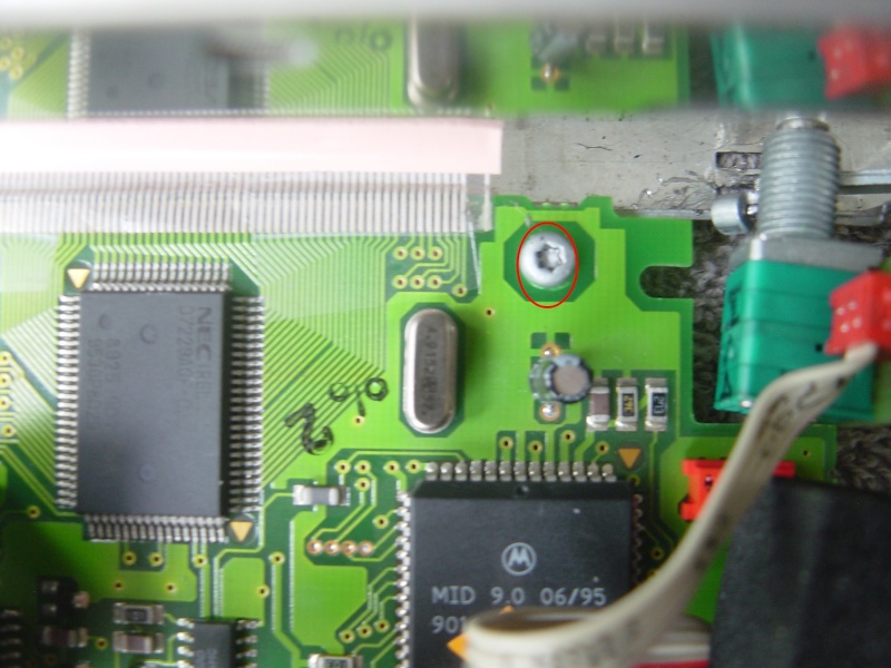

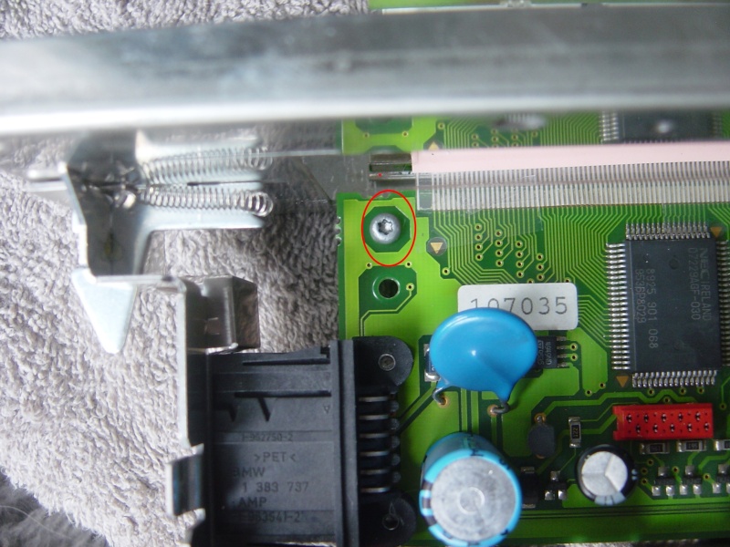

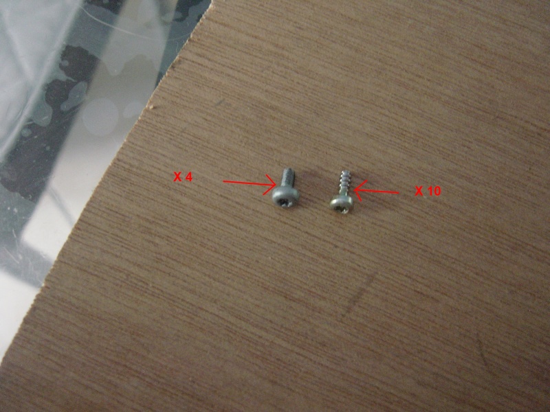

2/Attention deux types de vis, voir photo
Vis de gauche, pour visser la platine,X2 et le cadre a ses extrémités niveau verrouillage X2
Les autres pour le reste.

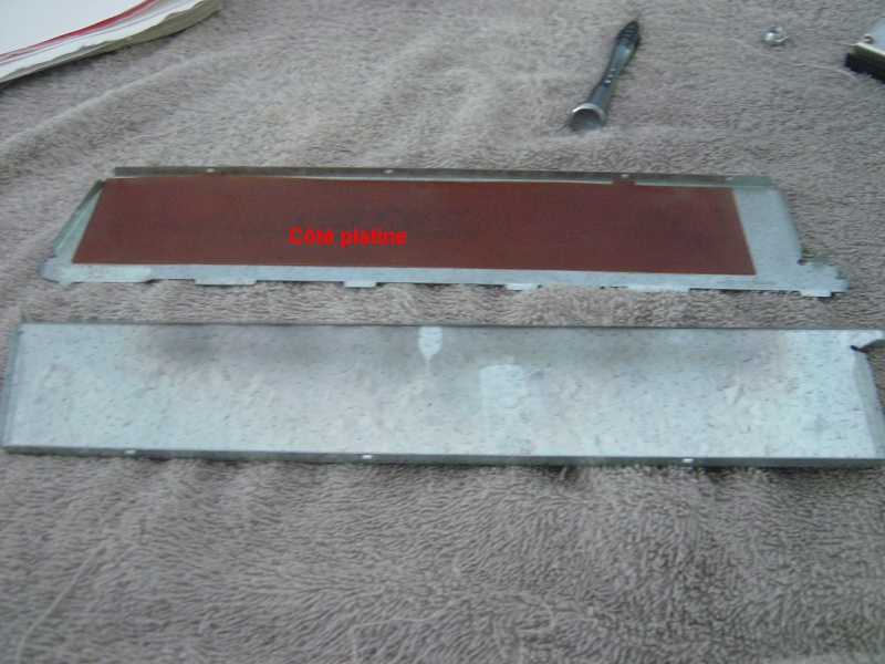

3/Pour les plaques de fermeture, la marron va côté circuit imprimé.

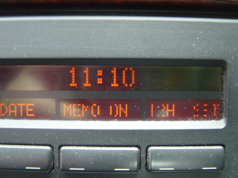

Juste un truc qui diffère, l'heure c'est pas la même :pamafau:
