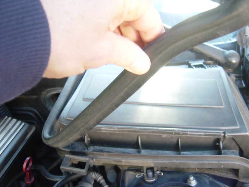

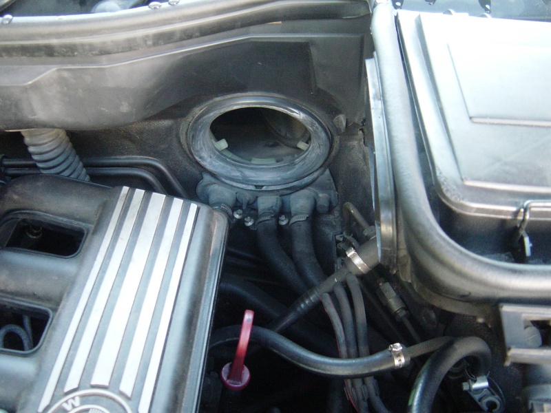

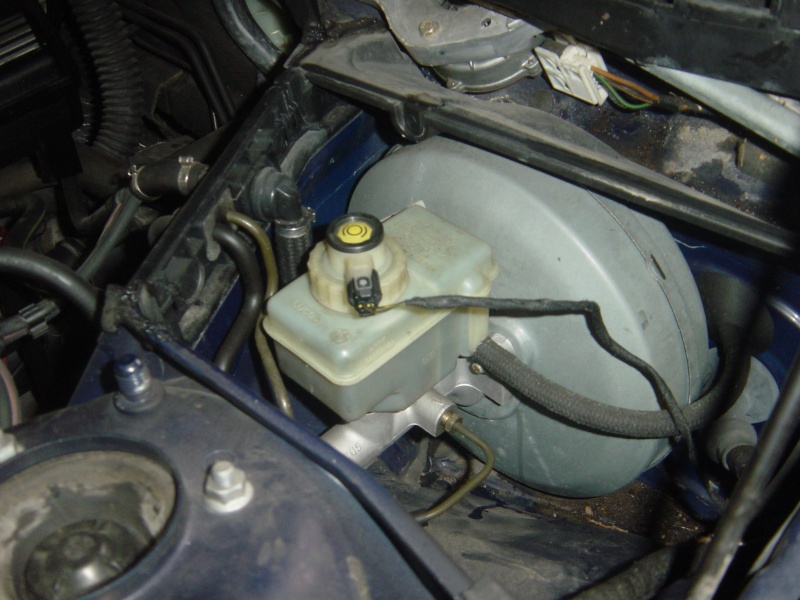

1/ Pour accéder au bocal de frein, déposer le manchon en le dégrafant de dessous, et en lui faisant faire ¼ de tour à gauche.
2/ Retirer le joint.

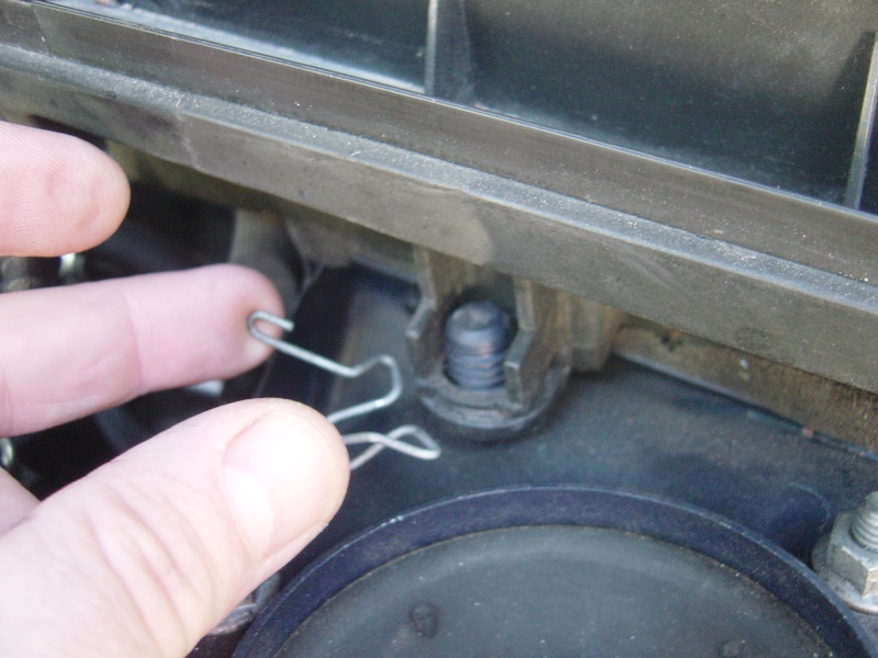

3/ Retirer l’agrafe.
4/  Retirer le filtre de clim et son bac.
Si le bocal est plein, retirer un peu de liquide.

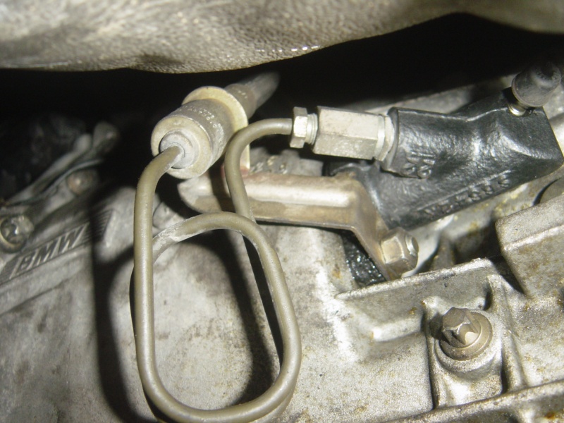

Retirer les plaques de protections sous la voiture, le récepteur se trouve sur le côté gauche de la boite.

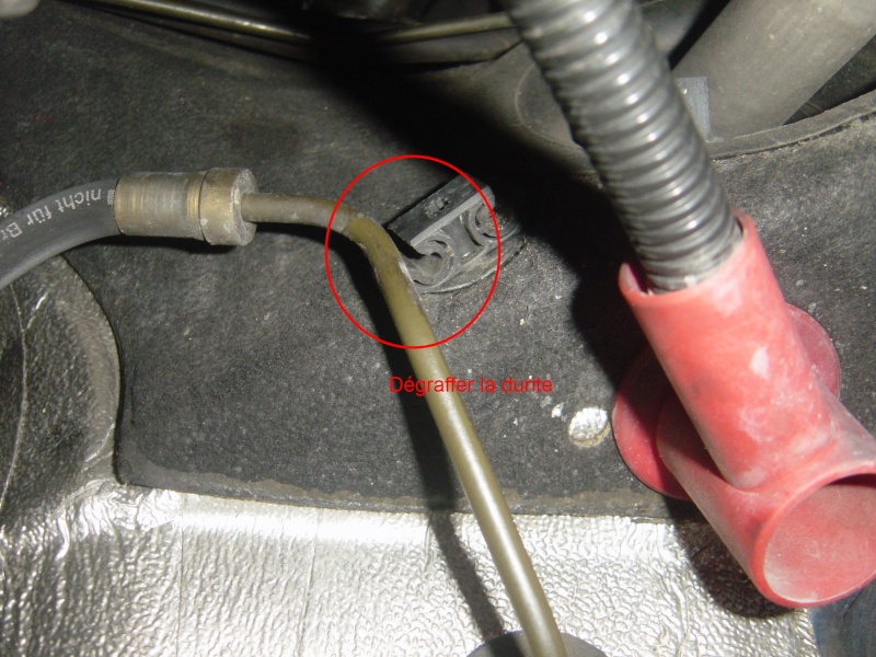

5/ Dégrafer la durite du récepteur, afin d’avoir plus de marge pour sortir celui-ci.

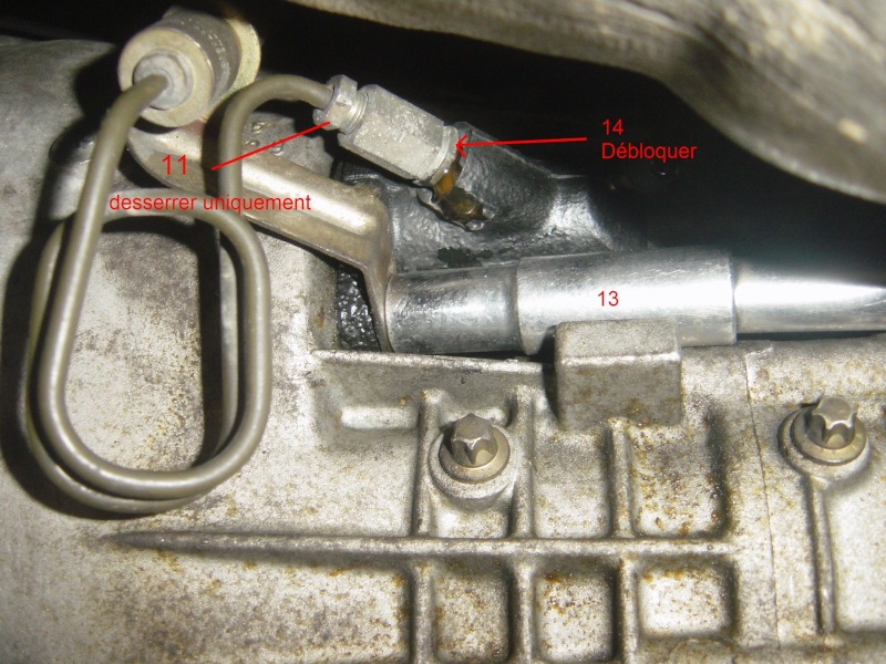

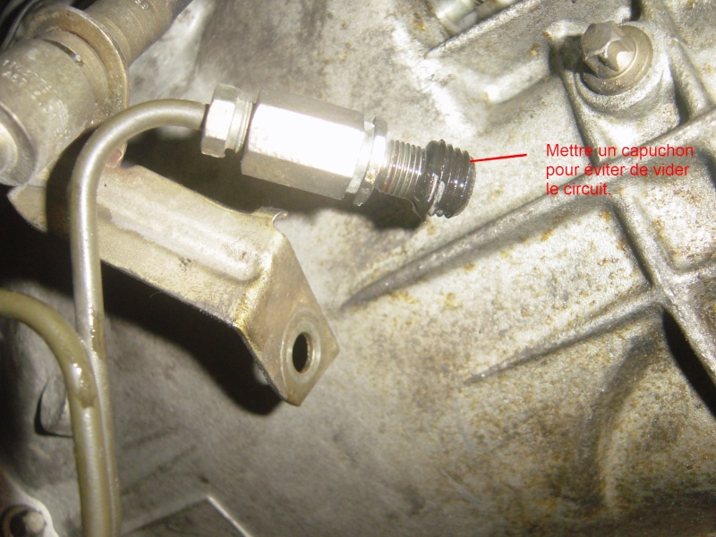

6/ Desserrer uniquement ,l’écrou de 11, et débloquer celui de 14.

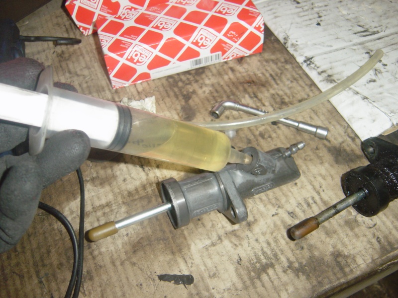

7/Retirer les deux écrous de 13,et sortir le récepteur. Le faire tourner sur l’écrou de 14 pour le dévisser, et mettre un bouchon sur le raccord, pour ne pas vider le circuit .

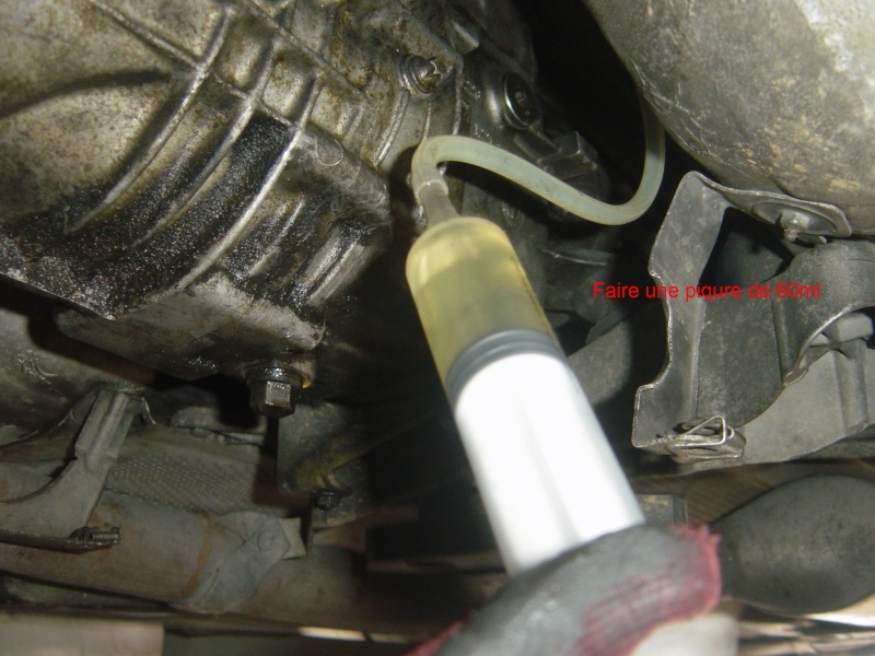

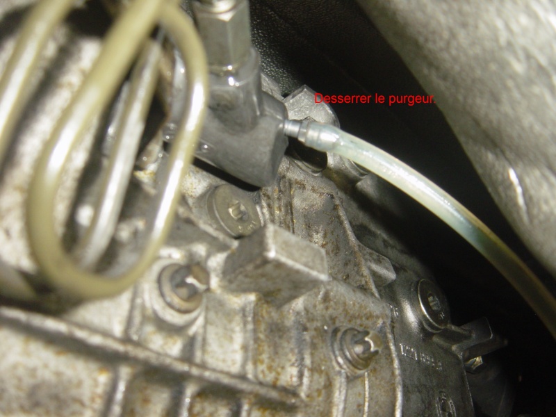

8/Ouvrir le purgeur, et remplir le récepteur de lockeed, jusqu’à ce que ça sorte par le purgeur, puis le refermer. Remonter le récepteur et reconnecter la durite en la bloquant.
9/ Procéder à la purge en ouvrant le purgeur et en faisant une piqure de 60ml de lockeed .Refermer.
Si malgré ce, la pédale ne régie pas correctement, alors, procéder à une purge à deux, comme pour les freins.
