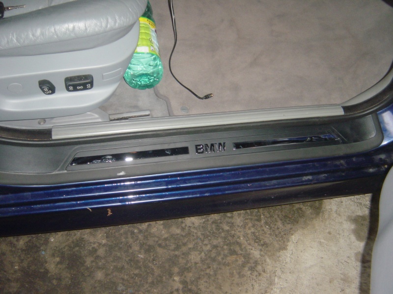

Petit TUTO sur le remplacement d'un seuil de porte.   :photo1:

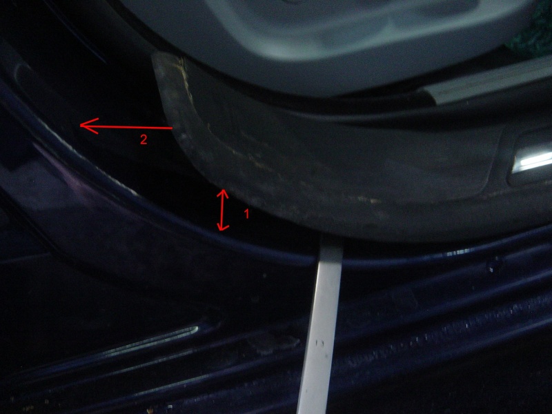

1/Rien de très compliqué, soulever l’extrémité côté montant de porte, et tirer sur le même côté.

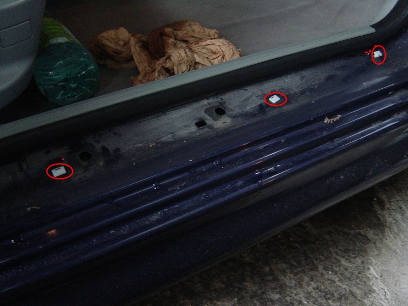

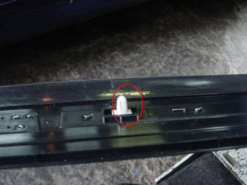

2/Retirer les agrafes ,en les soulevant avec le tournevis et en les tirant à la pince.
3/Remettre les agrafes dans les emplacements prévu sur le seuil

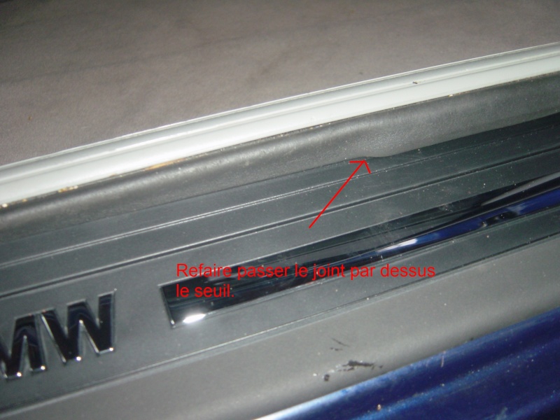

4/Repositionner le seuil,en le passant sous le joint et en  re clipsant .
Remettre le joint correctement par-dessus, à la MAIN, surtout ne pas le tirer avec la pince ,risque de déchirure. ( FRAGILE)

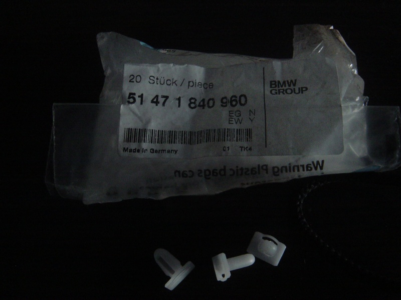

REF: agrafes
