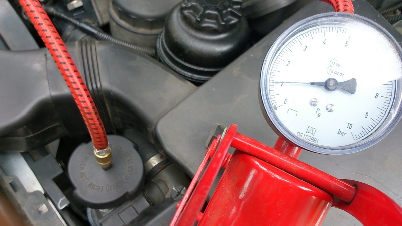

Bonjour;
Il est très simple de se fabriquer un bouchon pour tester l'étanchéité sous pression son circuit de LDR.
Il suffit de:
- 1 bouchon standard (dans les 15 ou 20€)
- 1 chambre à air, valve schrader c'est mieux (2.5€ les 2 en magasin spé)
- 1 rondelle Ø10 étroite (Øint 10.6 Øext 19.8)

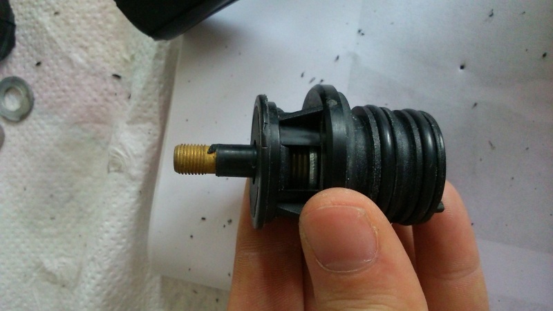

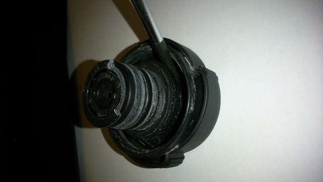

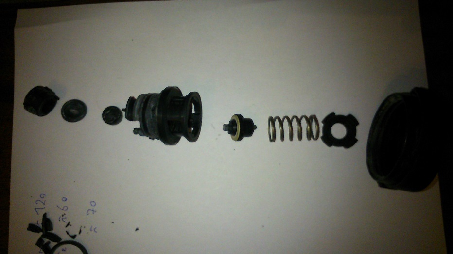

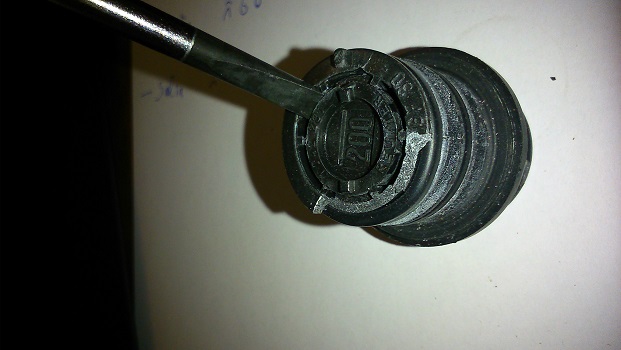

Commencer par démonter le bouchon:
(C'est pas grave si la partie basse se casse)
Vous obtenez ça:

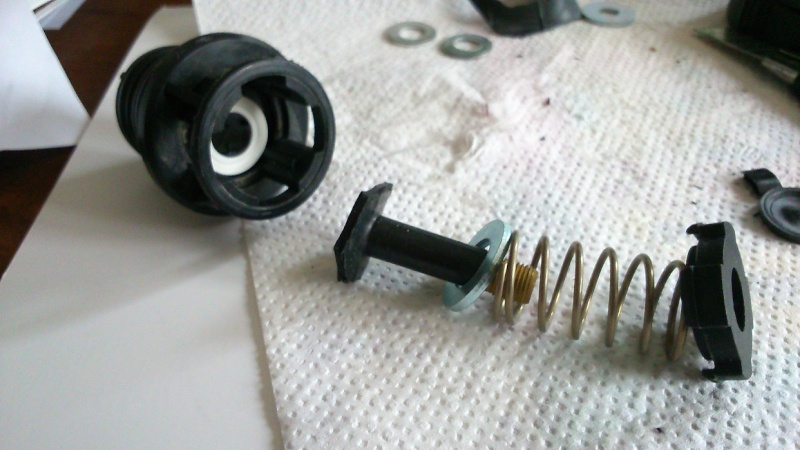

Découper une chambre à air pour avoir la valve en laissant un Ø20 de matière autour.
Remonter comme ceci avec la rondelle:
Percer le bonchon au Ø8.5 puis le remonter:

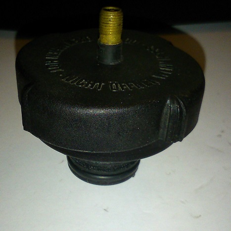

Vous pouvez maintenant tester en pression très facilement:
Pression max d'un bar conseillé (je sais pas pourquoi pas un peu plus comme 1.5 ou 2 bars...)
