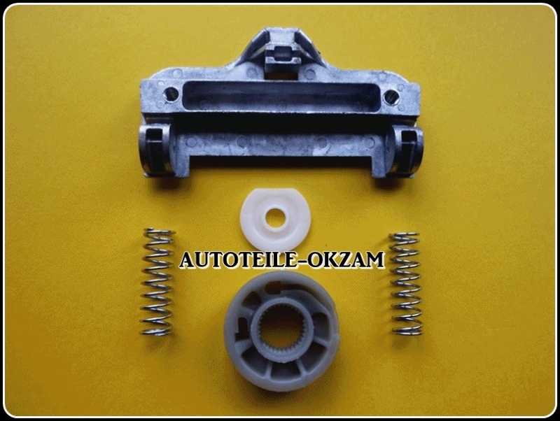

Alors j ai attaqué le coté passager arrière . A ma grande surprise ils avaient débrancher la prise du moteur de levé vitre . J ai donc rebranché et la , le moteur fonctionne je vois le câble qui s enroule convenablement mais la vitre ne descend pas !!!! J arrive à faire descendre le mécanisme puis en forçant sur la vitre elle descend manuellement mais quand je veux la remonter électroniquement elle peine et je dois la remonter à la main , sauf le dernier centimètre ou la elle est fermée par le moteur
.Lors de la descende j ai un bruit de grincement comme si le mécanisme n avais plus fonctionné de puis des lustres

Idem pour l autre coter . Ils avaient mit un col-son à la fiche du moteur , donc l ancien proprio étais au courant du problème et à débrancher les moteur . Il reste plus qu'à trouver le problème :lol:
C'est probablement l'attache sur laquelle est vissée la vitre et qui est entrainée par le câble qui est HS!
C'est malheureusement un grand classique!

D accord et y a t il un moyen de réparé ou une solution B ? Merci dark
Regarde dans les bonnes adresses!
Je crois me souvenir qu'il y a des liens intéressants!

Concernant la pièce et vu ma situation géographique je pense pouvoir me fournir en démolition , mais pourrai tu me montré la pièce concerné et me dire si c est difficile à remplacé pour un Jar Jar comme moi ? :banane:
Re;*
BMW ne vend que le mécanisme complet!
En plus il coûte la peau du cul!
https://www.realoem.com/bmw/showparts.d ... g=51&fg=10

Donc impossible de changer juste l attache ? Le mécanisme complet est obligatoire ?
Merci Dark
Regarde ici!
post29204.html#p29204

C est bien ceci qu'il me faut ?
Oui!
Ou alors le kit un peu plus complet avec le câble!
Mais il n'y a que toi pour pouvoir en juger!
Cela dépend de l'état du reste!

Le reste semble bon mais pour le prix (23 euro livraison compris) je prend le tout . Maintenant ce qui me tracasse c est pour le changer !!! Pense tu que c est assez réalisable pour le Jar Jar que je suis ? :lol:
Si tu sais me guider j en profiterai pour en faire une fiche technique car vu la fréquence rencontré pour ce problème elle sera plus que utiles !!!!
Ce n'est pas facile, mais je pense qu'avec de la bonne volonté et de la patience, tu devrais y arriver!
De toute façon, étant donné le prix de la pièce complète chez BMW, cela vaut le coup d'essayer! :oui:
