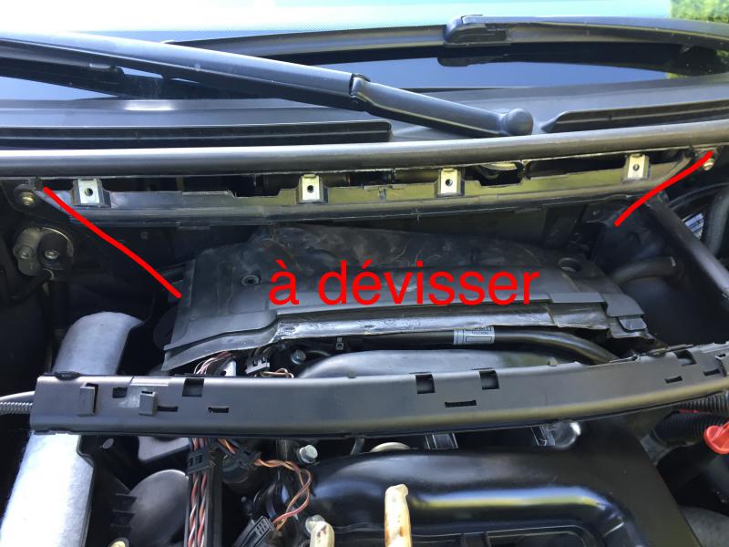

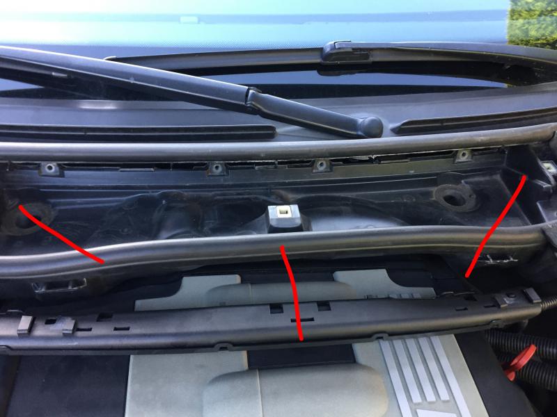

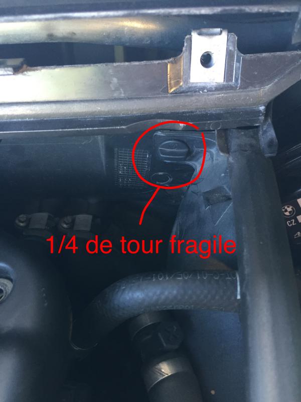

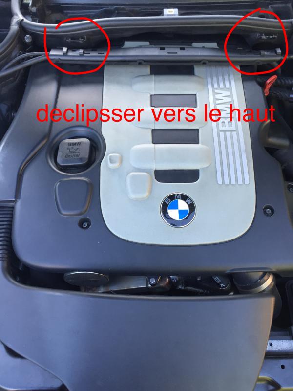

On declipse le passe cable (attention fragile) j'ai un clips cassé
On tourne les 3 vis 1/4 de tour afin d'accéder au filtre d'habitacle

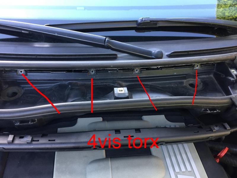

Il faut dévisser les 4 vis torx et enlever le support du filtre

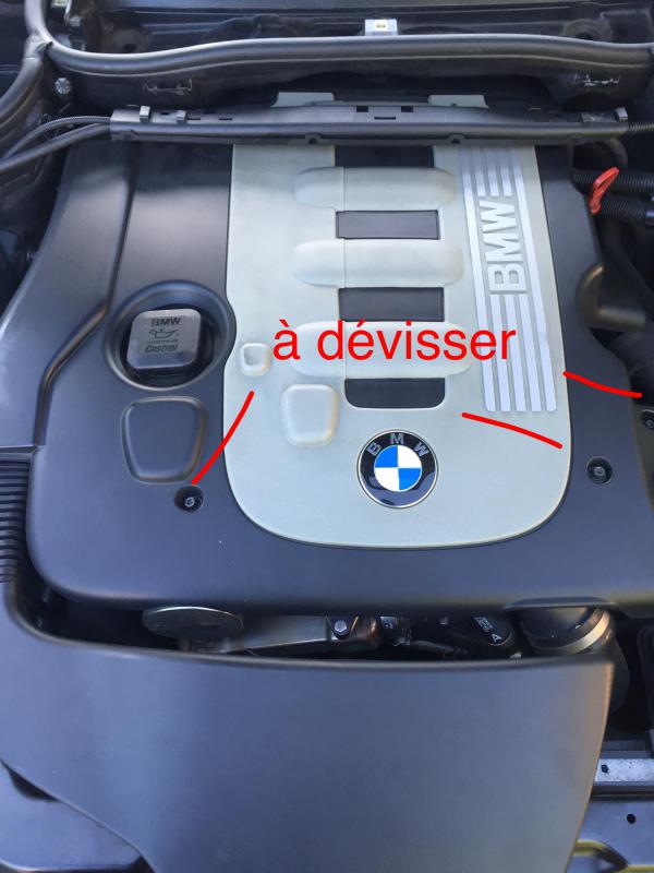

On peut déjà déposé le cache moteur avant

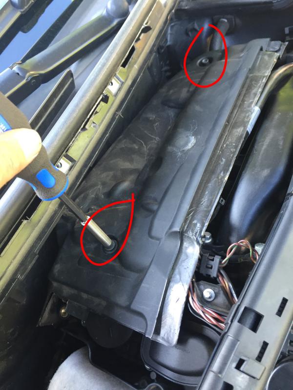

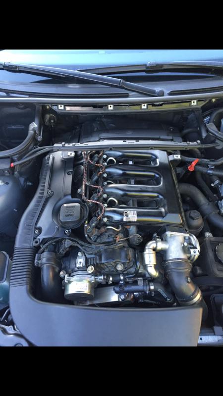

une fois le filtre enlevé, il va falloir enlever la tôle qui amène au ventilateur d'habitacle
Un peu casse tête à enlever attention au remontage a bien remettre la partie basse en place
On accède au cache de derrière
C'est fini, voici ce que vous devez voir
