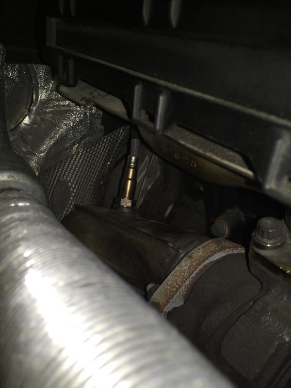

Ensuite côté passager ce trouve la sonde, vers le turbo
Pour la défaire, c'est la galere, il faut ce faire mal au pattes :pamafau:, ceci dit avec une clé Plate de 22mm et une rallonge longue de cliqué, j'ai pu la desseré.

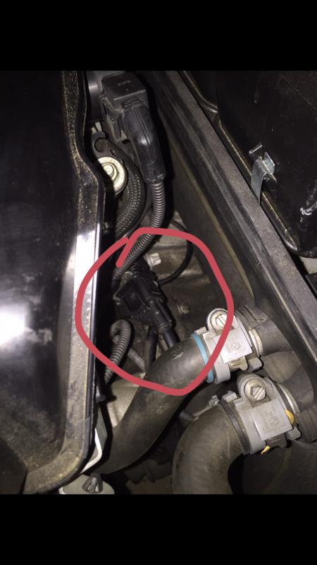

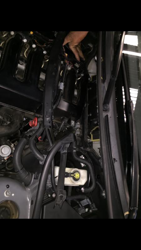

Une fois desseré ( attention laissé la sonde en place car si vous la dévissé sans débrancher le capteur, les fils vont ce vrier), il faut chercher le capteur, pour sa il faudra démonté la plaque entre le compartiment moteur et le ventilateur d'habitacle.
Le voici
On le débranche, attention il y a un clips derrière le moteur pour pas que le fil ce balade.
