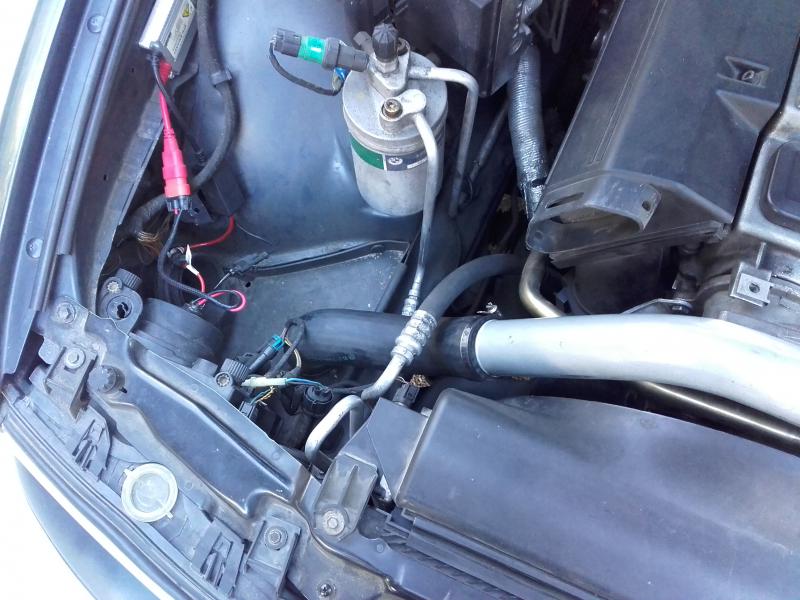

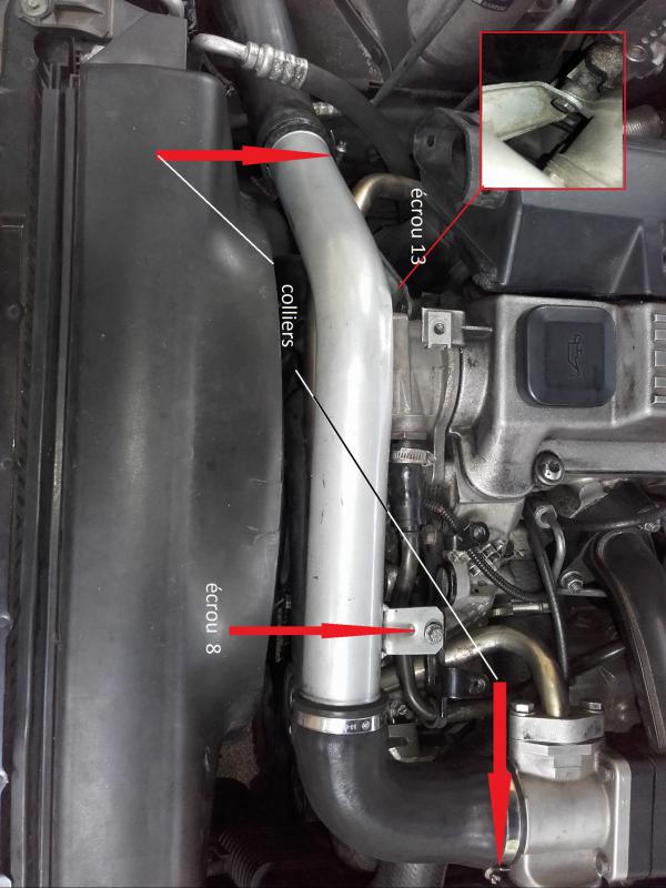

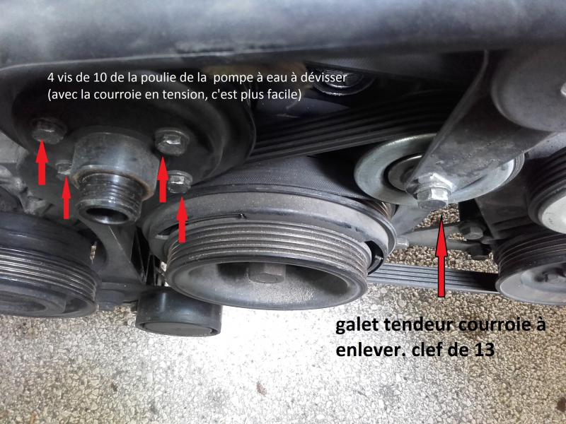

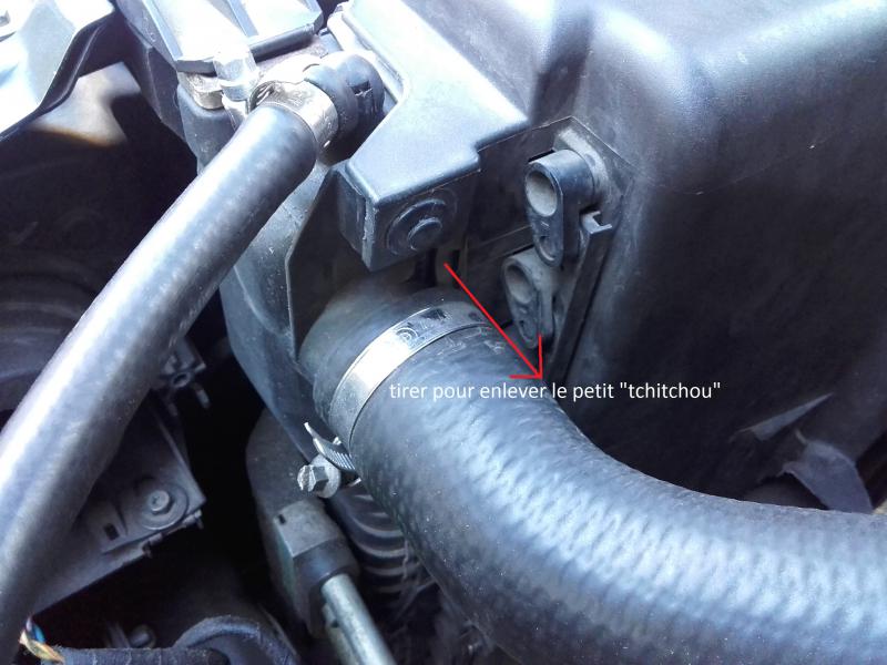

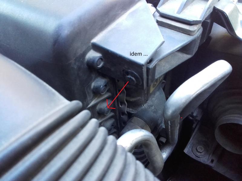

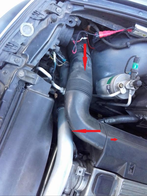

1 Enlever durite rigide filtre à air.
2 enlever le conduit rigide vanne EGR

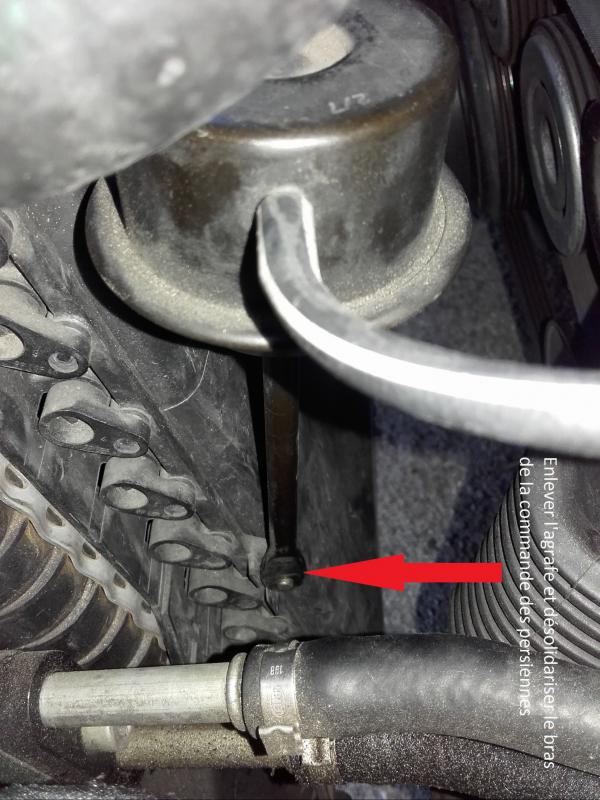

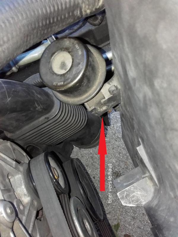

3 Enlever la vanne de commandes des persiennes
4 dégrafer le "bloc persiennes" :oui:

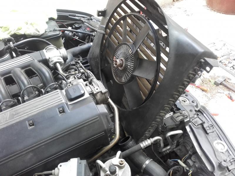

5 Enlever le ventilo du radiateur d'eau

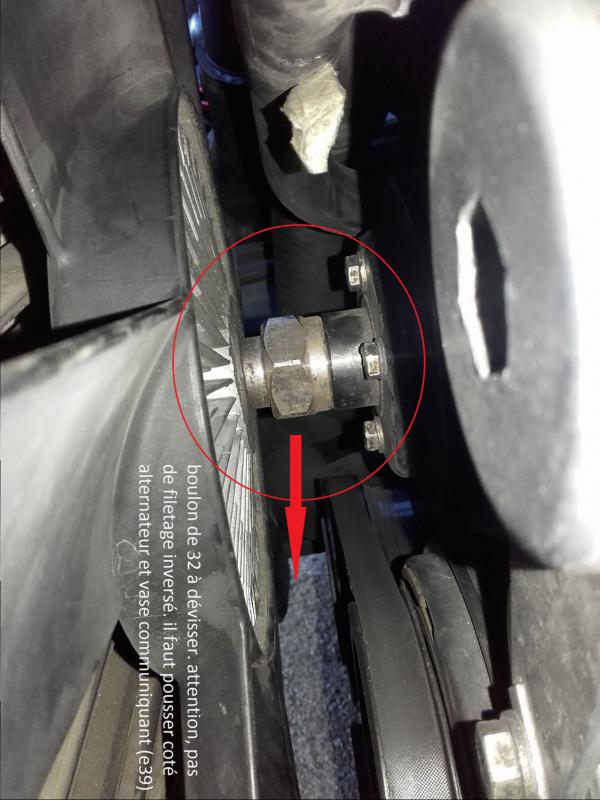

6 enlever poulie pompe a eau et galet tendeur (coté alternateur)

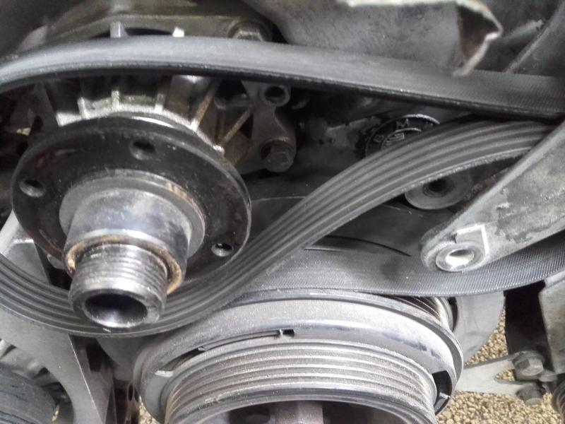

Détendre puis enlever la courroie accessoires

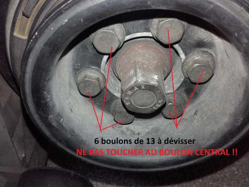

7 Le Graal !! enlever la poulie DAMPER
Constatation des dégâts : poulie coupée le long du gros joint caoutchouc ...

Au remontage, il y a un ergot derrière la damper. bien positionner la poulie .. sinon ...
