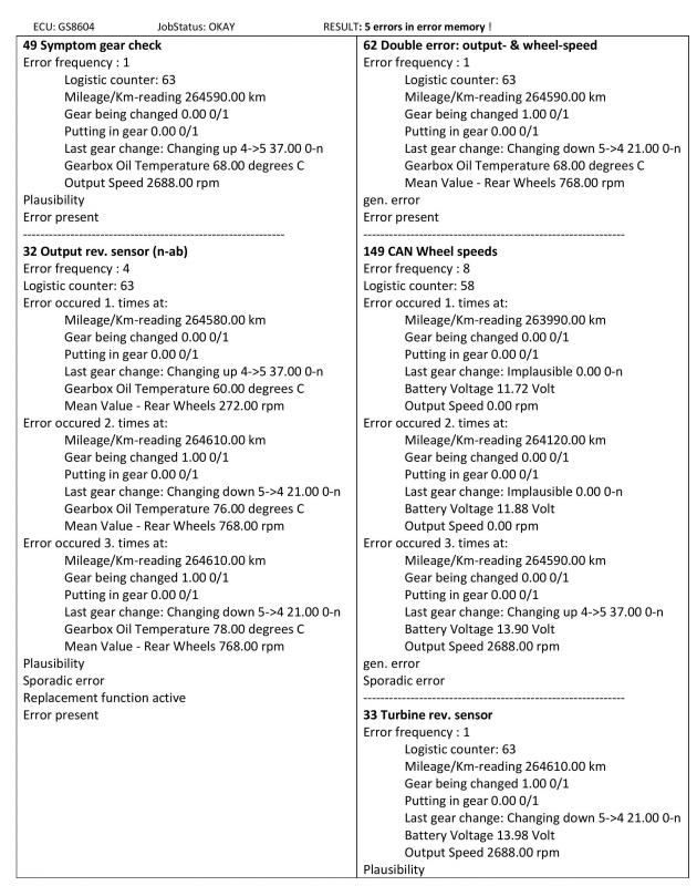

la bmw a eu une secousse sur autoroute (110 km/h) et s'est mis en sécurité (voyant transmission allumé). :pamafau:
Sur l'inpa il y a 5 erreurs au niveau de la transmission dont l'erreur 49 Symptom gear check
Voici le scan
Elle a 265 000km et la vidange de boite avec les filtre a été faite il y a 50 000km (à 216 000 km), je devais justement la porter pour une nouvelle vidange.
Sauriez-vous me dire ce qu'il en est de cette erreur 49 et si les autres erreurs sont liées au même problème ?
Est-ce que de grosses réparations sont en perspective ?
Merci d'avance pour l'aide que vous pourrez m'apporter.
