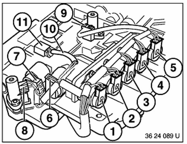

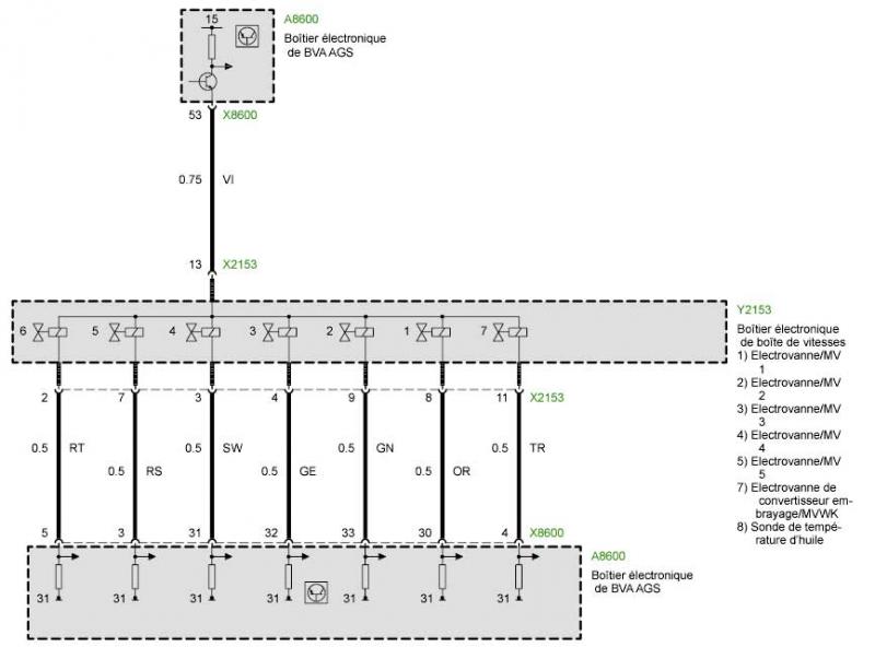

reste une autre solution...... même si smel a probablement raison!
Position R:
Pas de transmission de couple en
marche arrière
a) Court-circuit à la masse du
câble du signal menant à
l'électrovanne 3
je vais chercher situ peux tester!
dans ce cas, ce serait le fil verts (EV3) qui serait à la masse, ou EV3 qui ferait court circuit
mais il est clair qu'il faut ouvrir la boite (le carter uniquement!) pour savoir/tester/vérifier/remplacer!

La solution pour un diag plus précis serait de mesurer avec le multimètre la présence de masse sur ce fil vert (au niveau du module de boite) et ceci dans les différentes position de boite N , R et D
essayer de voir si c'est interne à la boite ou alors au module de BVA
pas évident à faire!
mais faisable!
en fait si le module le met bien à la masse, tu dois avoir 12V dans certaines positions, et 0V quand le module le met à la masse
si tu as toujours 0 V, alors ce fil est mis à la masse entre le module et le mécanisme interne de boite.... (probablement dans la boite!)
