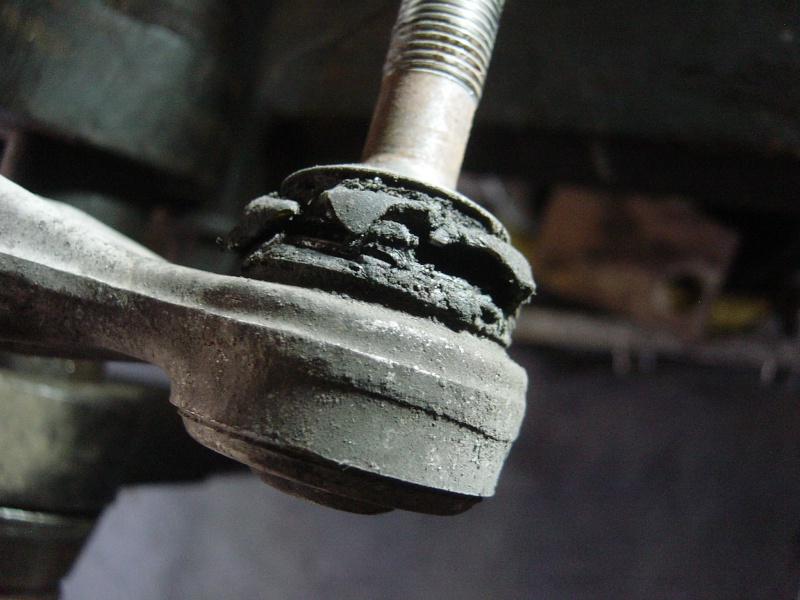

Petit tuto :remplacement, d’un cache poussière de rotule ,sur bras supérieur de train arrière .

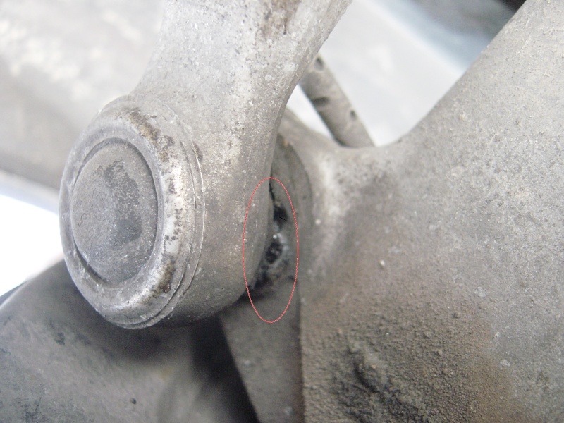

Il est bien évident que ce travail n’est valable que si la rotule n’a pas de jeu .

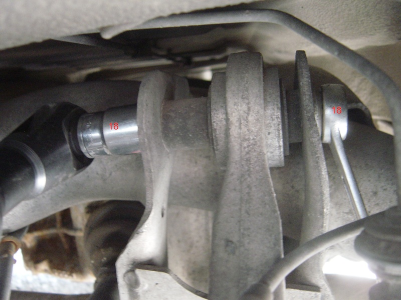

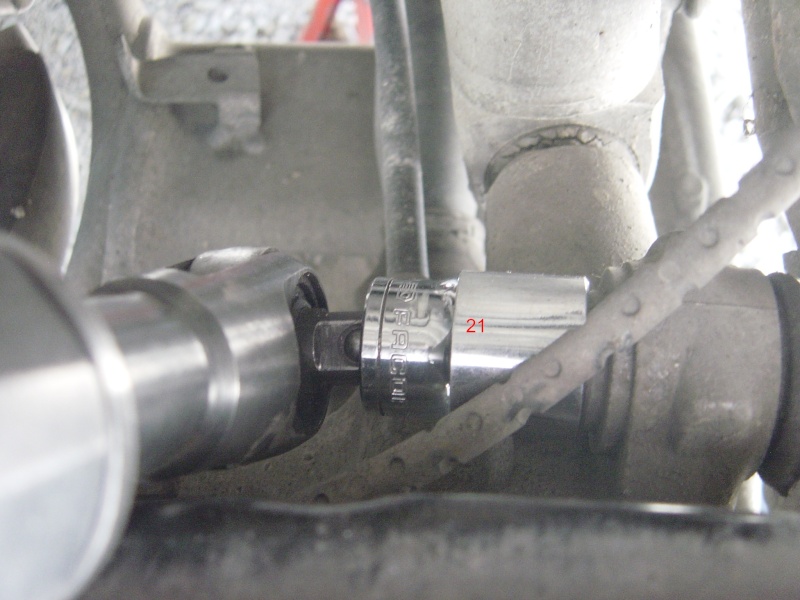

Cliquet,douilles de 18,21 ainsi que clés plates de 18,21, petit tournevis plat .

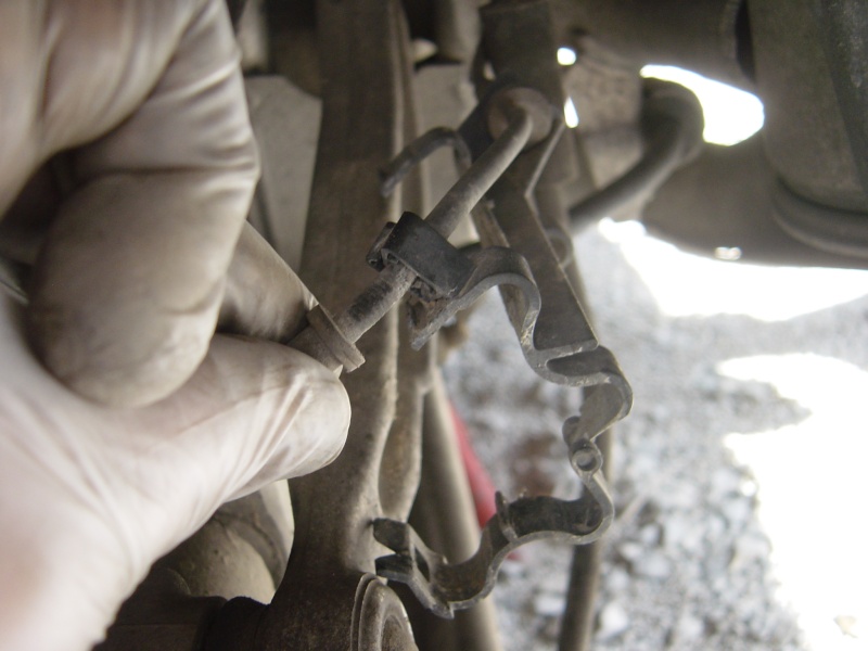

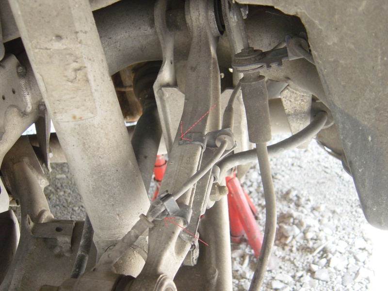

2/D’éclipser le support du câble d’ABS .
3/Déposer l’écrou de la rotule .
4/Déposer l’écrou et l’axe de 18 ,et retirer le bras .

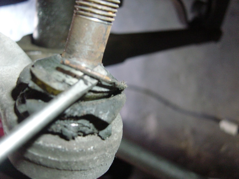

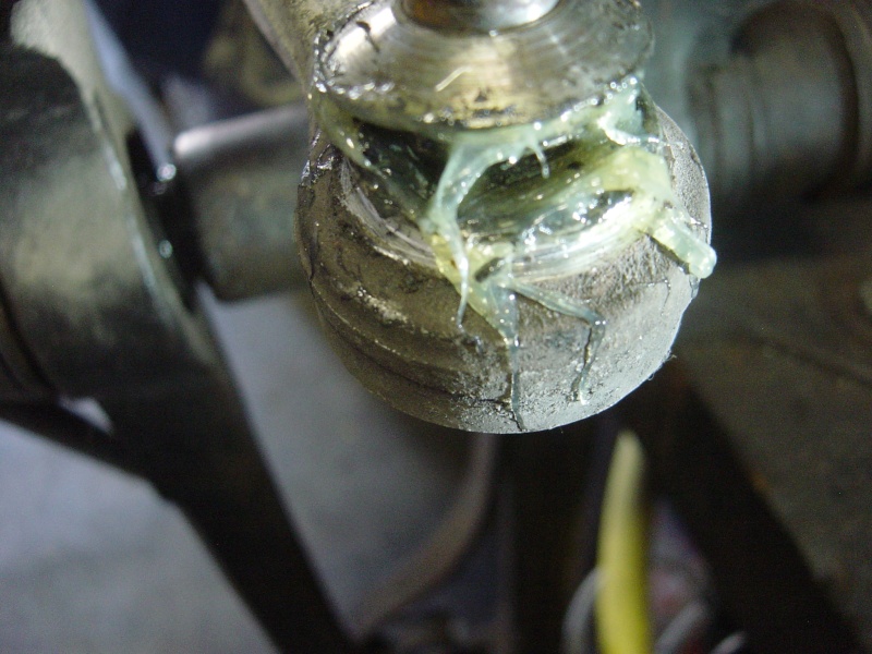

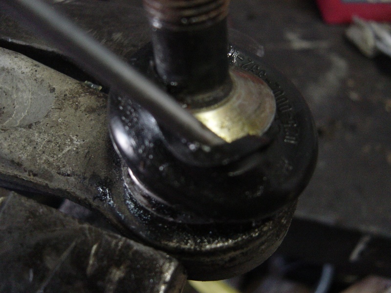

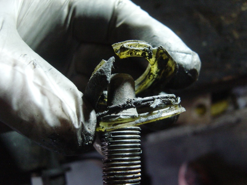

5/ A l’aide d’un petit tournevis plat ,enlever les joncs de maintient du cache poussière .
6/ Contrôler qu’il n’y ait pas de jeu et graisser la rotule .

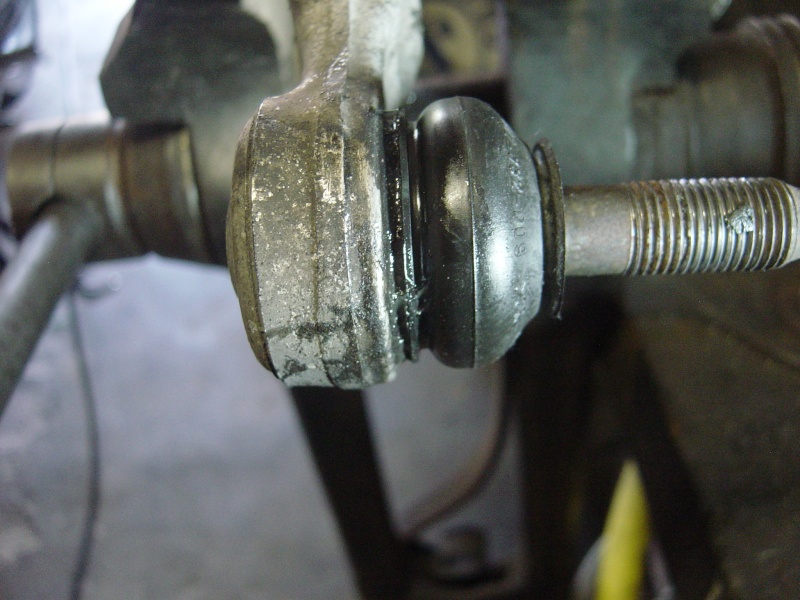

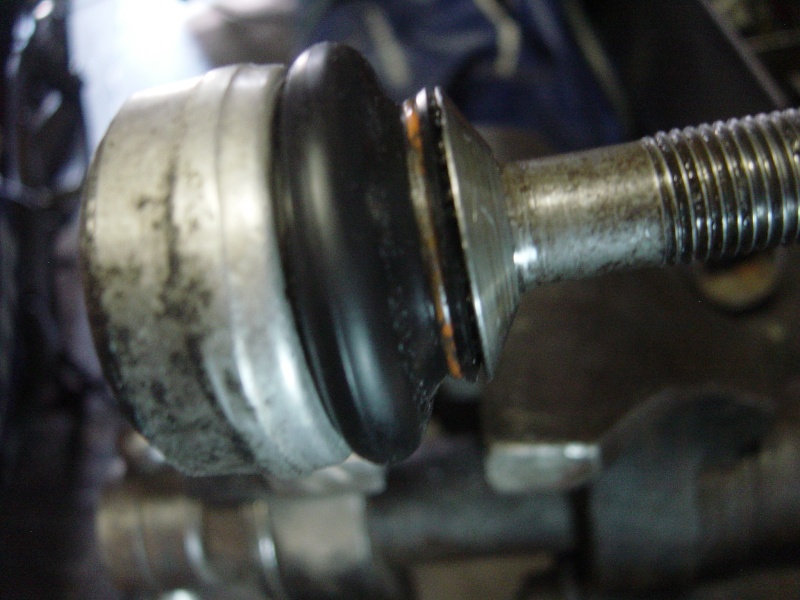

7/ Mettre le cache neuf .

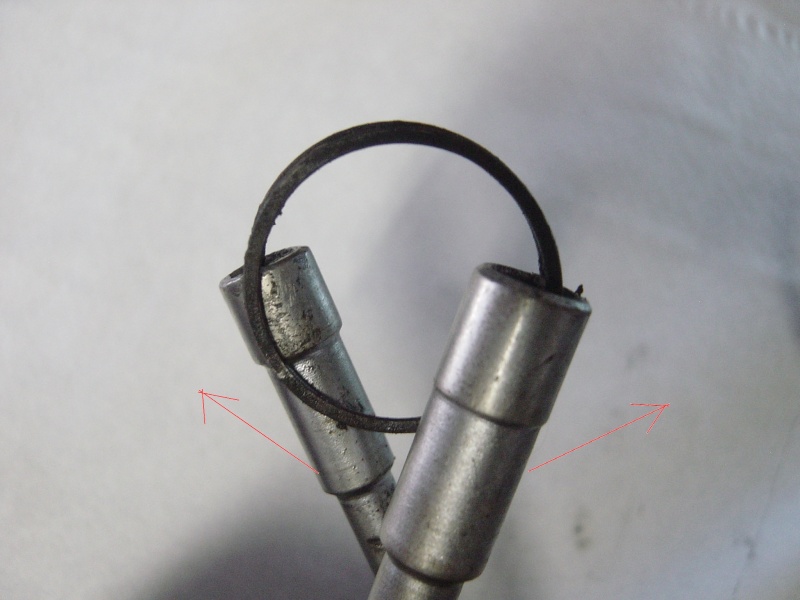

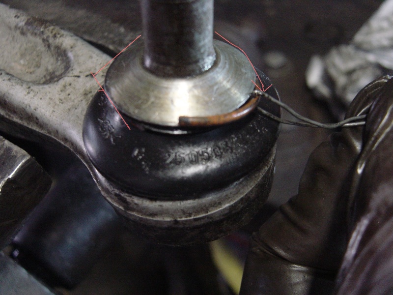

8/ Pour la repose du jonc inférieur , engager 2 petits tubes ou 2 clés , aux extrémités, afin de pouvoir l’écarter et le remettre en place .

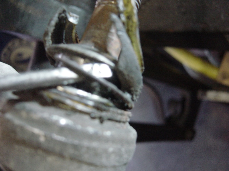

9/ Pour le jonc supérieur, le mettre en place ,a l’aide d’un petit fil de fer que l’on fait coulisser en tirant légèrement .
Voila !! terminer plus qu’a remonter le bras .
Coup de l’opération, pour les deux bras 6 euros , sinon remplacer le bras ça coûte un œil . :mdr: le bras!! un oeil!! :mdr: :mdr:
Ces petits caches se trouvent dans certains magasins de pièces détachées .
Attention différentes tailles , là, c’est la plus petite .
