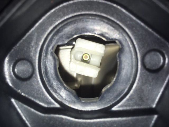

Bonjour a tous
J'ai pas trouvé de tuto concernant la réparation des angels eyes
je galère pour finir de démonter l'intérieur afin d'avoir acces aux pièces cassées
comment on désolidarise le moteur ???? en tirant dessus ????
ou en tirant sur les paraboles ?????
ça fait peur vu la fragilité des pièces
je suis a la recherche de phares neufs ( au cas ou )
merci

Bonsoir
Bon du coup j'ai acheté 2 feux neufs HELLA chez Web deal
Je signale en passant que le kit réparation que j'avais acheté ne contient que 2 pattes de réglages alors qu'il y en a 3 dans le phare.
Mais c'est vraiment galère a démonter (phase 2 )
Du coup après 20 ans je lui mets des nouveaux yeux !!!

Bon, comme j'aime bien comprendre j'ai malmené un des phares pour voir comment c'était fixé.
Sur le deuxième j'ai réussi a débrancher la liaison du moteur avec la platine mobile, ce qui fait qu'on peut démonter cette platine et remplacer les supports cassés ( après avoir enlever la vitre avant)
Le moteur se déconnecte de la glissière en l'inclinant vers le code, l'encoche dans laquelle se glisse la sphère d'entrainement du moteur est légèrement inclinée vers le haut et orientée vers le phare
C'est pas facile et faut pas s'énerver
