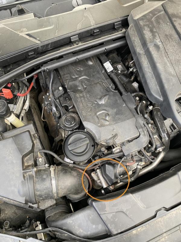

Localiser et ouvrir la vanne
La vanne se trouve ici. Pour l'opération on ne va pas la démonter, mais uniquement enlever le capot.

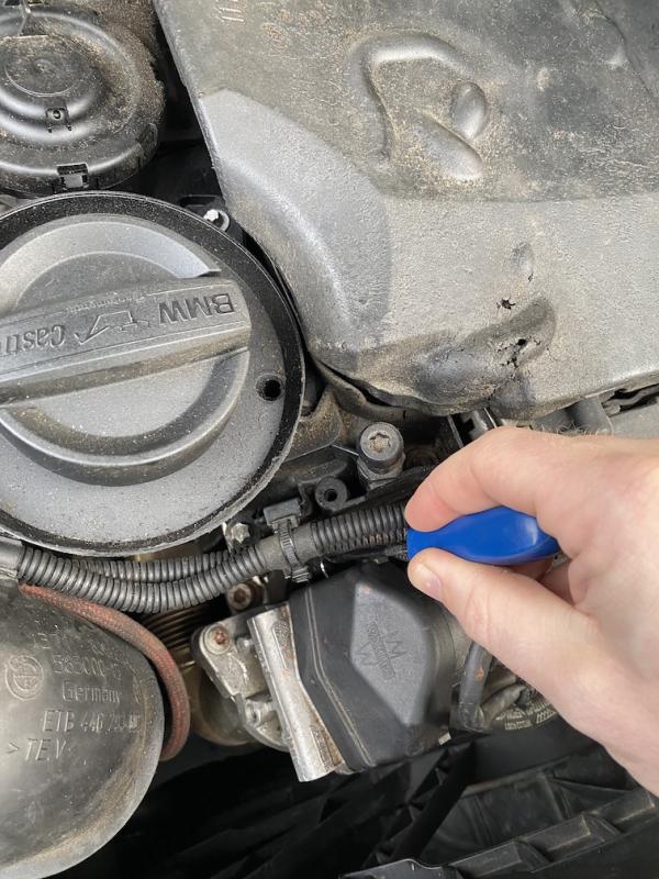

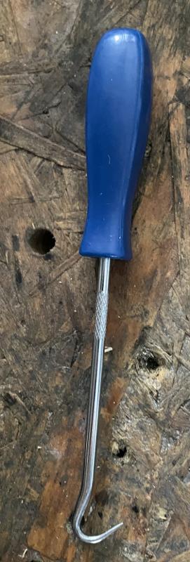

Pour se faire, on utilise une petite griffe courbé pour déclipser les deux bouts de plastiques:

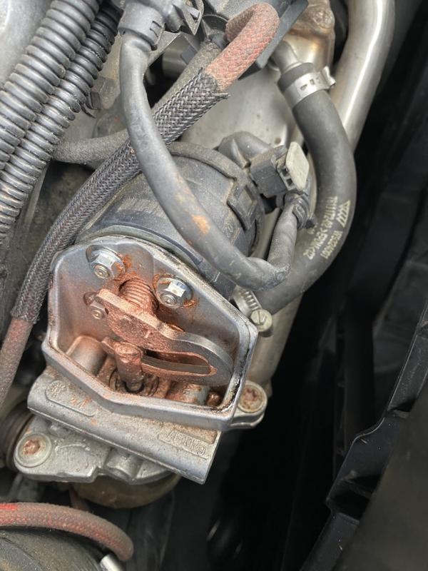

Une fois ouvert on voit le mecanisme de poussé de la valve.

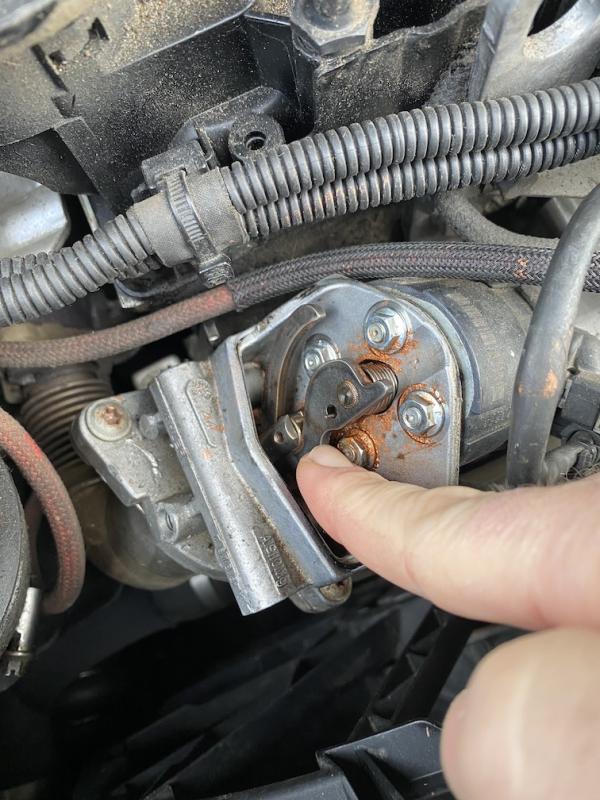

le moteur vient tourner la demi lune pour plus ou moins descendre l'axe.
On peut actionner manuellement la valve en poussant sur la demi lune.
Dans mon cas, elle restait coincé en position basse (voir intermédiaire)

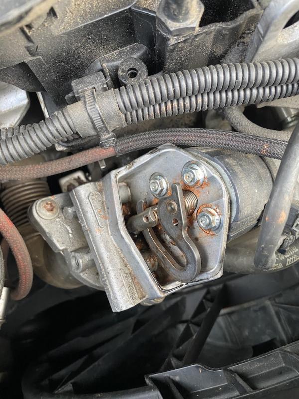

Pour le nettoyage rien de plus simple: un bon coup de nettoyant frein, un chiffon puis j'ai arrosé de graisse cuivrée en bombe (faire la demi lune et le ressort)
une fois fait, le fonctionnement redevient "normal" : quand on ouvre a fond et qu'on relache, ca remonte instantanément.
