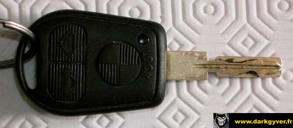

Salut, j'ai changé deux fois les piles (par des neuves evidemment) , la LED sur la clé s'allume bien. C'est la clé avec les trois boutons en caoutchouc

Cypaubr a écrit : ↑mar. 1 oct. 2024 13:18 Salut, j'ai changé deux fois les piles (par des neuves evidemment) , la LED sur la clé s'allume bien. C'est la clé avec les trois boutons en caoutchouc
:jap:
mais bien sur!!! je connais ttes les clés BM par coeur :mdr:
Tu peux mettre une photo STP :clin:

gyropinpon a écrit : ↑mar. 1 oct. 2024 17:40
:jap:
E38 Phase 1 y'a que deux types de clé (2 boutons IR ou 3 boutons 433) donc c'est celle ci :
:jap:
Tu as regardé cette fiche tech ??
https://www.darkgyver.fr/reparation-BMW ... dmenu=1069
