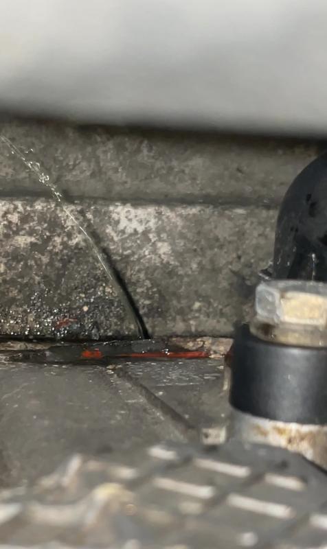

Alors voilà, belle surprise en arrivant au travail;
Elle s’est mise à se vider de tout son LDR juste en dessous de la bride Y de chauffage côté pare-brise (j’espérais que ce soit simplement la bride mais :non: ), j’avais jamais vu ca auparavant mais casse possible net du JDC ou d’autres hypothèses ? :scratch:
Ci-joint le chef d’œuvre
Merci de passer par la case présentation .
viewforum.php?f=3
si c'est pas la pipe ou son joint,
Il va te falloir déculasser , voir si c'est le jt ou la culasse fendue :pamafau:

Quel malpoli, c’est fait :rougi:
Pas le choix j’ai bien l’impression!
Plus qu’à chiner une RTA histoire de ne pas faire trop de bêtises alors :jap:

Le liquide ne "ruisselle" pas de plus loin ??
Ça sent le joint hors service, au mieux...
Mais bon, c'est le démontage qui te dira.

salut,
malheureusement non le flux vient directement de là où on l’aperçoit, j’ai démonté la bride et son joint (tout récents) histoire de m’en assurer mais r.a.s :pamafau:
je m’attelle au démontage d’ici peu !

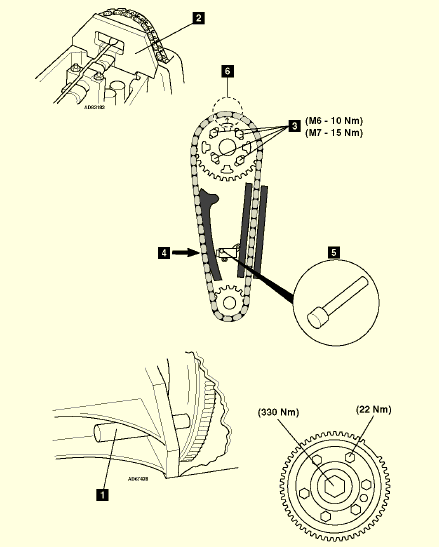

Si quelqu’un a des fiches ou tout autre doc/conseils qui m’aideraient à faire ca proprement je suis complètement preneur en attendant ma RTA
:prie:
Fab63
Messages : 904
VIN 1 : XXYYYYY
Localisation : Puy de Dôme 63
Message par Fab63 »
Pense aussi au kit de calage distri.
