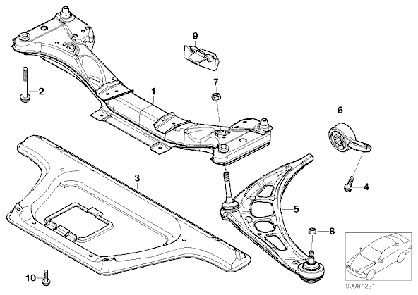

Pour commencer il va falloir retirer la plaque de renforcement N°3. Commencé par dévisser les vis des cache plastique qui se situe vers l'avant et l'arrière de la plaque.Retirer la vis de 8 au milieu de la plaque. Retirer le caoutchouc de protection des vis, puis à l'aide du cliquet et la douille de 15 retirer les 10 vis de maintient. Basculer délicatement vers l'avant afin de ne pas casser les vis des caches avant et arrière.
Il faut maintenant retirer la tôle pare chaleur qui se situe sous le pré-cata. Pour ce faire retirer les vis de 8 et tirer légèrement sur la tôle pour la dégager.

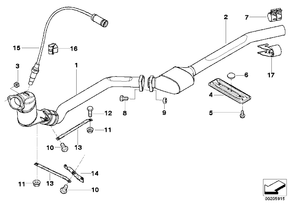

Débrancher le connecteur de la sonde lambda N°15(si y'en a une).
Il faut maintenant dévisser les 2 vis de la bride en sortie de turbo. Pour cela mettre du dégrippant et laisser agir. Ensuite avec la clé coudée desserrer les 2 écrous N°3( plus facile à écrire qu'a faire y'a pas beaucoup de place).Une fois débloqué utiliser la clé mixte de 15 pour finir de les retirer.
Ensuite désaccouplé la bride entre le pré-cata et le catalyseur dégrippé puis utiliser une clé de 13 pour les vis et 12 pour les écrous N°8 et 9. Il ne reste plus qu'a retirer les deux traverse de maintient N°13 à l'aide d'une clé de 13 puis déposer le pré-cat en faisant attention au fil de la sonde lambda.
Ensuite récupérer la sonde Lambda et la remonter sur le nouveau pré-cata.
