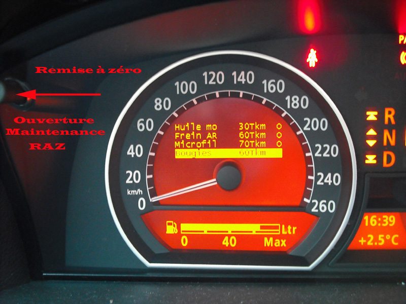

Appuyer sur le bouton de remise à zéro jusqu'à apparition d'une liste en surbrillance dans le compteur de vitesse (surtout ne pas lacher avant sinon one more)

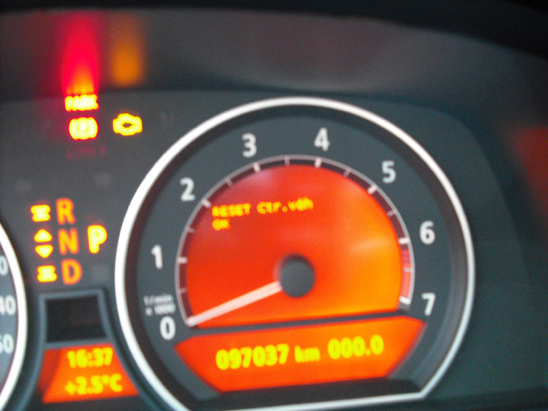

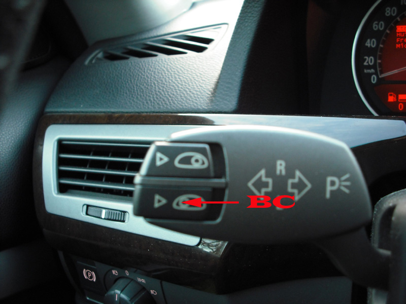

Appuyer par touche sur le bouton BC (voir photos) pour évoluer dans cette liste, et accéder au raz demandé, puis ré-appuyer qques secondes, et apparait dans le compte tour la demande de reset. Ré-appuyer sur BC et le reset s'effectue.

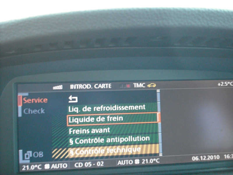

Vérifier dans le menu service que le reset est bon (i.drive)

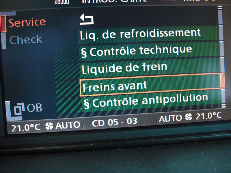

Si un petit o apparait en face d'un élément dans la liste, c'est que le reset a été fait ou est impossible?

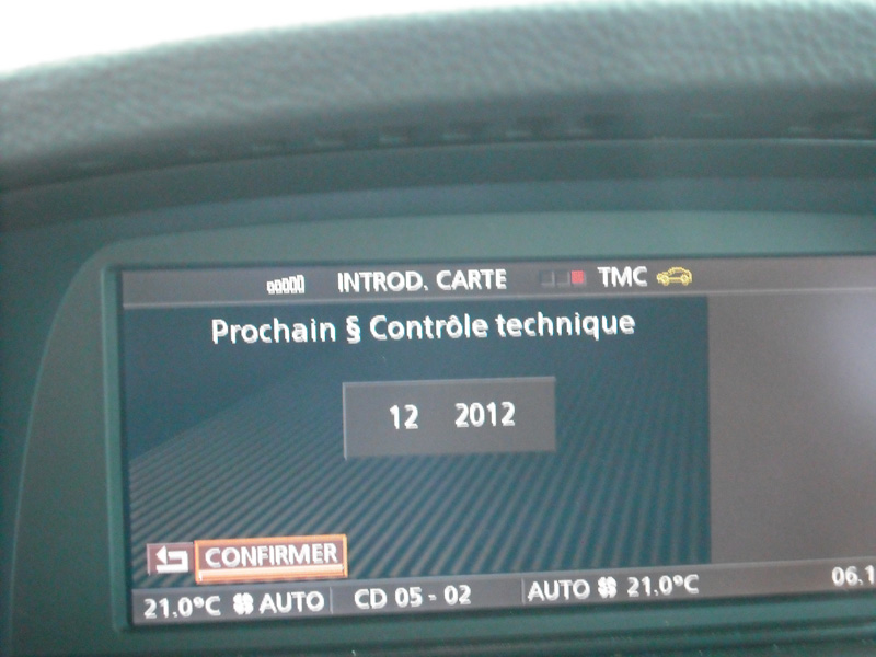

Modification des dates de contrôles technique et antipollution. Simple pour ceux qui possèdent ce type de véhicule, avec l'I.Drive
