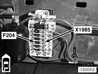

Désolé, un coup pour rien, j'ai trouvé le fusible.
le fusible 57 est dans la boite à fusible avant (boite à gants!)
et pour les F204 je l'avais mis là!

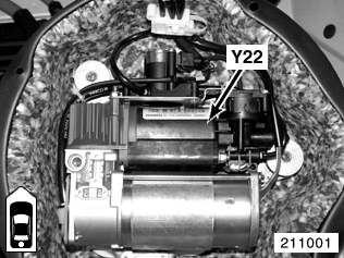

darkgyver a écrit :Y22
dans cuvette de roue de secours
Y22 Installation d'alimentation en air
le fusible 204 est là!
dans le coffre à bagages, côté avant gauche
F204 Fusible F204
X1985 Cosse de câble Fusible F204
