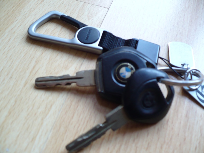

Re
ui ui j'en suis sur et certain je les avait essayer toute les 2

re
mes deux clés sont exactement identiques juste une ou il y a en plus une lampe dessu intégrer.
