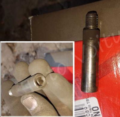

Si les disque s'avère voilé faudra aussi contrôler la porté. Soit tu utilise un comparateur soit tu remonte les disque neuf et tu refait le teste du feutre.
Dans la fouler un petit nettoyage des colonnettes de guidage feront pas de mal car si t'a de la saleté cela peut mettre l'étrier en travers et l’empêcher de revenir correctement.
Il s'agit des tiges de guidage des étrier. Pour y accéder tu dépose l'étrier et après avoir retirer les plaquette de frein, tu sort le support plaquette. Les guides sont monter dessus. nettoyage au papier de verre grain 250 ou plus fin voir a la paille de fer et finition papier. Coup de soufflette dans les soufflets. Remontage sans graisse sur les guides, jamais sur ces années
