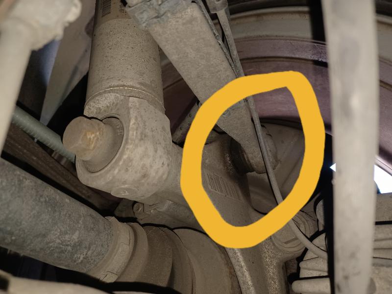

J'ai contrôlé le jeu de certaine piece à l'arrière, et il y a sillent bloc de déchiré, enfin il commence a ce déchiré, il y a du jeu mais pas excessif non plus je ne sais pas si il doit y avoir un peu de jeu. C'est un genre de bras en forme de s
L'autre côté il y a aussi un peu de jeu mais le sillent bloc est en meilleur état.
Concernant le roulement, j'ai tourné à la main, et vu à la vitesse à laquelle j'arrive à tourner la roue pas moyen de detecter quoi que ce soit.
Bon c'est a remplacer mais en général, ceux du bas sont aussi au bout quand ce du haut lache.
