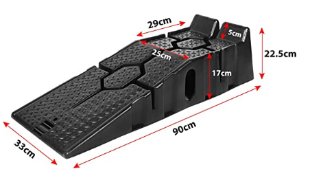

2. Je ne suis pas équipé de pont ou fosse à la maison. Est-ce que pour bosser sous le véhicule (pour la vidange de mon radiateur) ce genre d'équipement est pertinent et peut me dépanner ?
de toute façon, il y a peu de choses à faire par le dessous!
