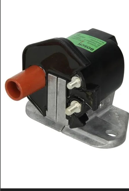

Ayant du stock en bobine et doutant dés précédentes, j’ai provisoirement installé une bobine de M20 que voici : Image

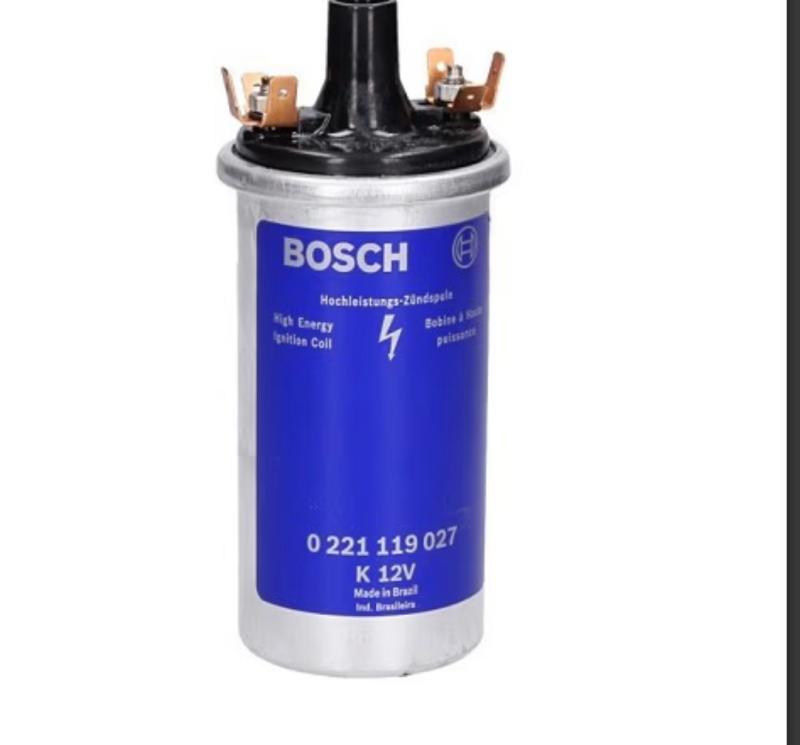

Il existe 2 modèles de bobines pour les bmw de cette époque, cette grosse bobine et une plus petite. D’après les références OEM il est possible de mettre une petite bobine sur une 520i, elles correspondent, mais à priori une grosse bobine sur une M5 ne correspond pas. Alors que les M5 E28 pourtant très proche des E34 ont des grosses bobines. Quelle est la différence entre les deux … Image

Dylanlsl a écrit : ↑jeu. 6 mars 2025 14:52 Ayant du stock en bobine et doutant dés précédentes, j’ai provisoirement installé une bobine de M20 que voici :
Et alors :?: étincelles ou bien :?:
Dylanlsl a écrit : ↑jeu. 6 mars 2025 14:52 Il existe 2 modèles de bobines pour les bmw de cette époque, cette grosse bobine et une plus petite. D’après les références OEM il est possible de mettre une petite bobine sur une 520i, elles correspondent, mais à priori une grosse bobine sur une M5 ne correspond pas. Alors que les M5 E28 pourtant très proche des E34 ont des grosses bobines. Quelle est la différence entre les deux …
La différence se situe certainement au niveau de l'intensité en sortie ou de la place disponible :pamafau:

:clin: Les deux ont fonctionné. Mais j’ai fini par tomber en panne avec la M5, je pense que ça vient du doigt d’allumeur. J’en ai conclu que la bobine de 520i a délivré trop d’intensité et a fondu le doigt allumeur ayant entraîné sa rupture et donc la panne. Je travaille celle semaine mais j’essaierai un autre allumage lundi prochain. J’ai au préalable réinstallé une bobine type origine, et réinstallé la bobine de 520i dans sa 520i
Je sais qu'en origine c'est pas toujours évident à trouvé en revanche en pièce "compétition" tu devrais trouver ton bonheur en renforcé.
