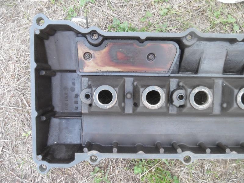

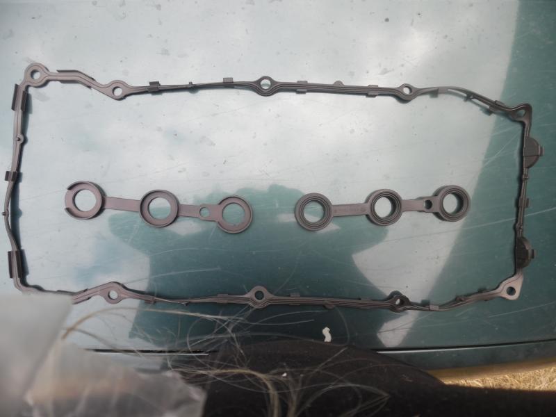

Je parle de ce joint : (1er août, 16:17)
images/posts/2025/da364b370988a251674fbba6dcbdb511.jpg
J'ai galéré un moment à chercher la BONNE pâte à joint; On verra ça plus tard.
Déjà, je vais m'occuper de la durite.
Merci beaucoup pour ton expérience. Je pense que je vois à peu près le tableau, là. :nickel: Je vous tiens au courant.

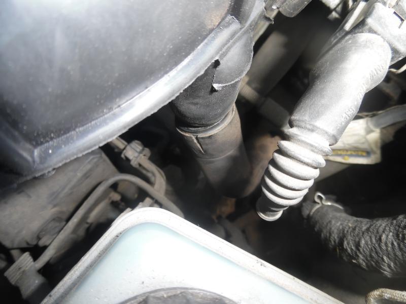

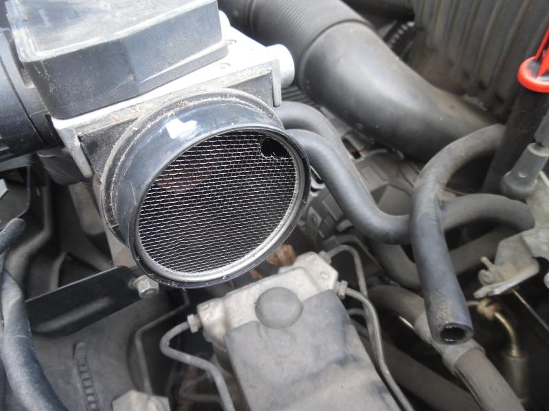

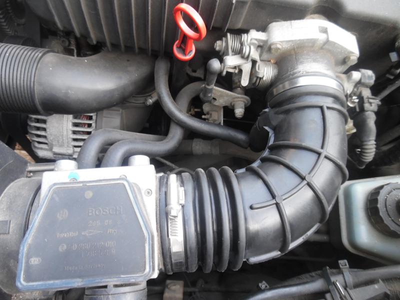

La durite a été montée ce matin par mon fils et moi.
Deux choses à signaler :
1 - Nous avons découvert un trou dans le tamis et la petite durite bien souple :
2 - Grosse durite en plusieurs couches. Couche extérieure fendue. Photo de la durite remontée.

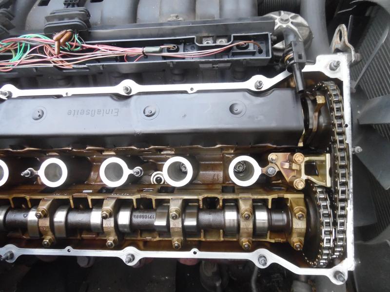

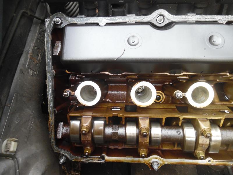

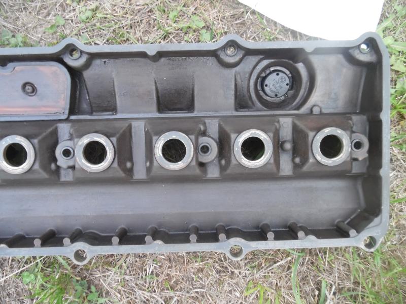

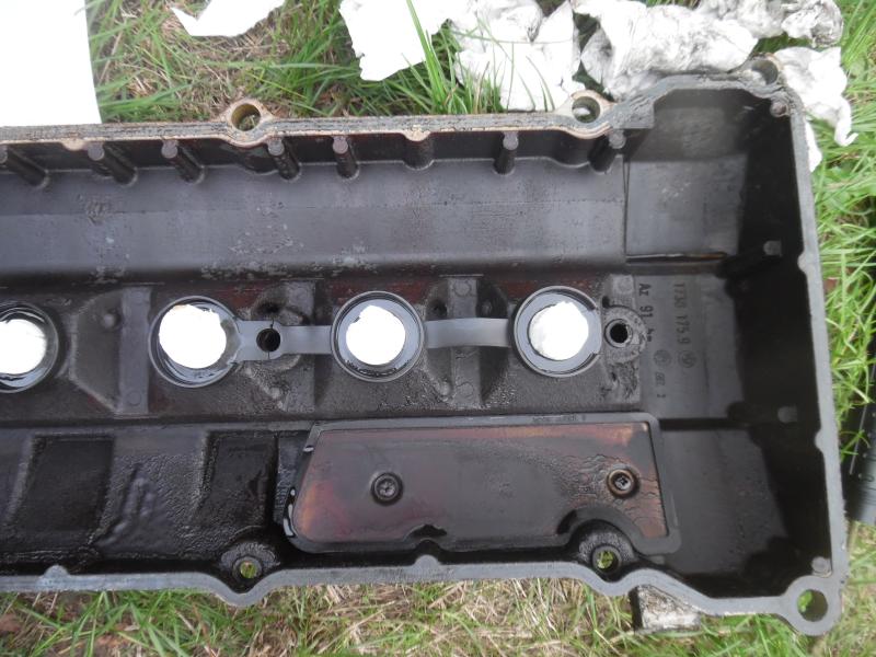

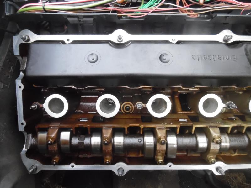

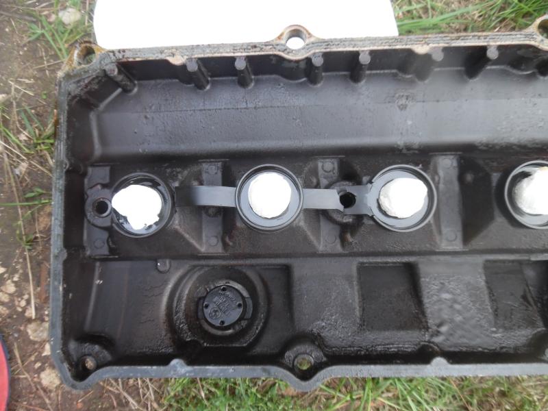

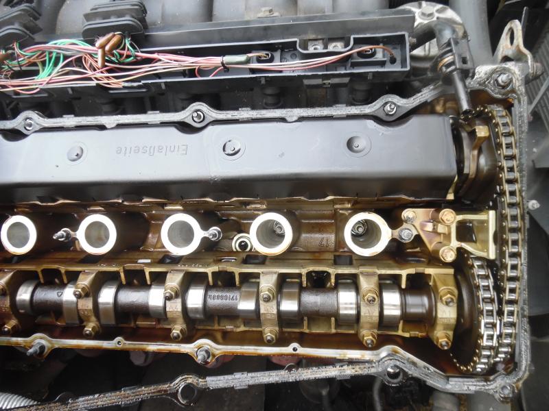

j'ai enlevé le vieux joint. et essuyé au sopalin.
Le joint est parti sans difficulté. Depuis l'ouverture (en croix), tout s'est décollé facilement.
Pour les gratouillages, j'avais une spatule en plastique pour ne rien rayer.
C'est dans l'état de la photo "après" que je me propose de le remonter.
