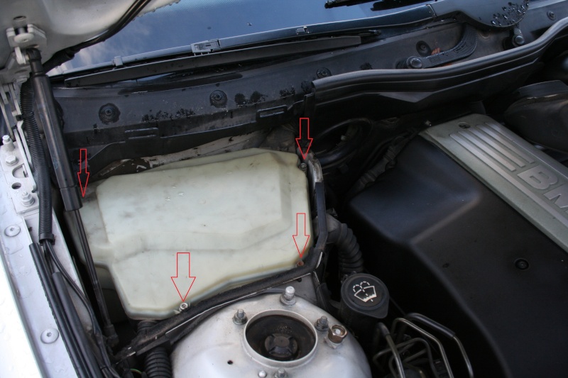

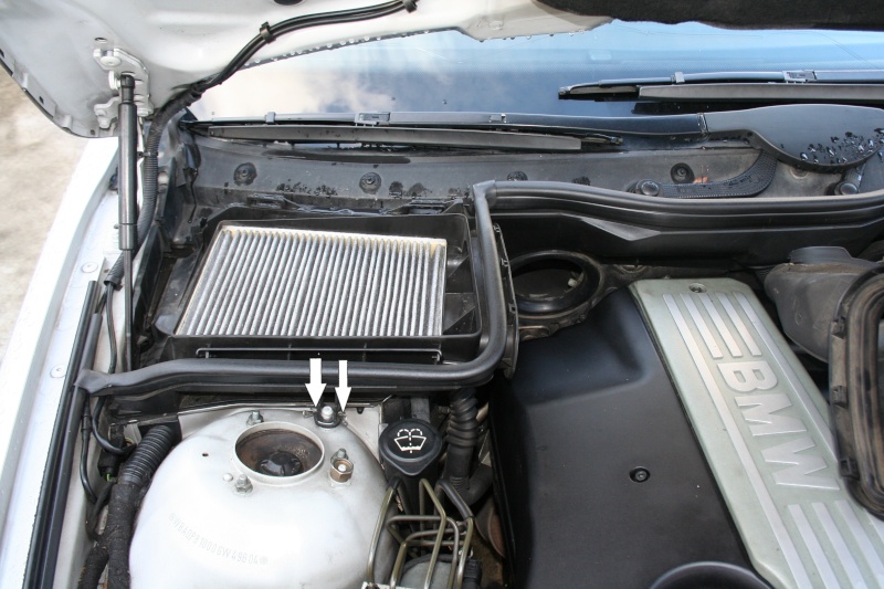

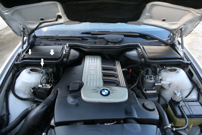

ha oui mille excuses jetai parti sur une E39!! je me suis vrillé les yeux désolé.
peu etre que cela pourrai te servir Dark pour autre chose.
sinon je te laisse le soin de déplacer ou d'effacer les photos et même le reste
