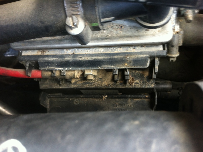

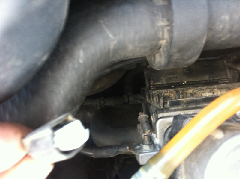

OK pour la sonde, je me suis dit au cas où. chez moi le tuyau qui fait le tour du réchauffeur est complètement sec fissuré et pourri

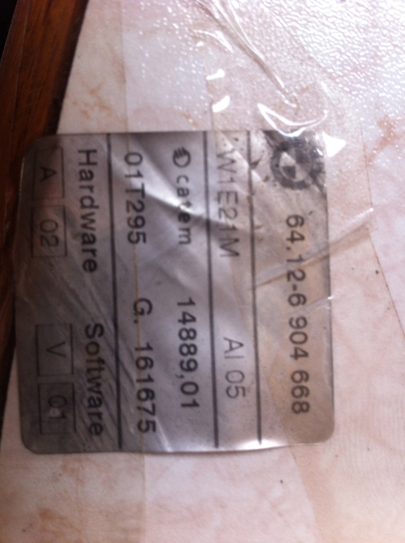

Faudrait arriver à savoir si ça vient du module de commande ou plutot de la résistance du chauffage proprement dit.
il faudrait connaitre les veilleurs ohmiques de cette résistance

Mias j'ai de la chaleur et du froid donc je n'arrive pas comprendre la j'avoue que je suis pomme

Ce n’est pas un chauffage d'appoint pour l'habitacle. Mais un chauffage d'appoint pour le LDR l rentre en compte dans la gestion moteur quand il est froid ect ....

tu t'en rend peut être pas compte mais il met un peut plus de temps à chauffer. moi je le sais et je sais même que le régime à froid n'est pas bon, chez moi le moteur tourne comme une horloge mais par contre le régime ne monte plus à froid comme quand j'ai eu la voiture au début. bien sur par ses temps si ça se ressent pas vraiment mais plus en hiver. j'ai une petite hausse de consommation GO également mais je ne pourrais dire si c'est vraiment lié.
