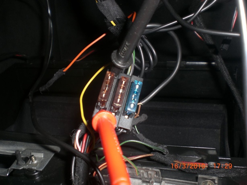

Conçernantles tests demandé par Darkgyvers voici les résultat
U(borne de la resistence ou il y a le fils noir)= rien
U(...........................................................sans la résistence)=11,22V
les autres fusible ne presentes pas
ou j'ai mal fais mes mesure ou il y a un pb qqpart
au fait j'ai bcp de mal a prendre la tenssion des fils je joint la photo

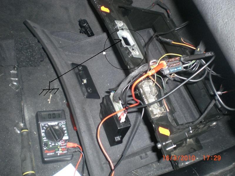

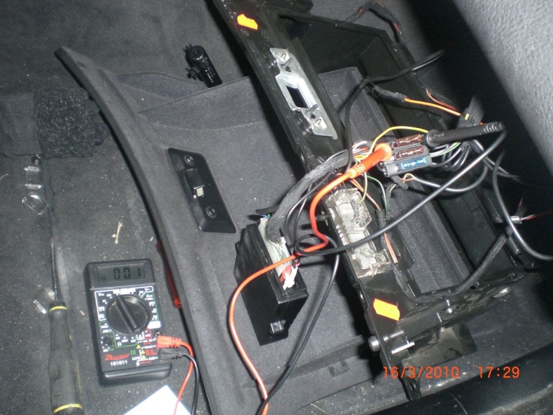

voici les photos de mes manoeuvres

de plus pres la mesure que j'ai essayé de faire pour determiner les tenssions
(sur la photo je l'ai fais pour les trois fusibles) mais il y a bien 11,2V sur le fusible ou se trouve le fils noir
S'il y a 12V fusible en place, cela veut dire que le fusible est HS....
Remplaces le pour voir!
Ceci tit, pour vérifier que le circuit est alimenté, on utilise une autre technique! :clin:
On met le fil rouge multimètre sur un des deux côtés de fusible, et le fil noir sur une bonne masse!
Pui son regarde que l'on a bien 12V
On fait ceci en entrée, puis en sortie de fusible!

j'ai pris comme masse la plaque métallique ou se trouve les relais

cf photo ci-dessous

Pti prob dans le quartier avec Numéricable il ont tout fait :tir: donc plus de net mais heureusement petite bidouille avec mon tèl portable et me voila, bizard cette histoire et es tu certain que cette plaque de masse ne soit pas en alu la couleur me parait douteuse
Cette plaque n'est pas reliée à la masse! :no:
Il faut te mettre sur une pièce métallique de carrosserie fixe! Car cette plaque est montée sur du plastique et donc isolée de la carrosserie!

oui avec du recul je crois que c'est de l'alu...je vais essayer de refaire le test ce soir
J'ai utiliser la fonction (avec comme icone une diode) pour voir si il y avait du passage de courant mais ce test m'indique aucun passage de courant donc le fait d'avoir trouvé 0V me paraissait plausible
toujours est il que je vais refaire le test ce soir je prendrais comme masse le bas de caisse (c'est bon ou pas) le plus proche opu je me trimbal une plaque métalique comme office de masse
Regardes si tu ne trouves pas un écrou avec des fils bruns vissés sur la carrosserie!
De manière générale, il faut une pièce de carrosserie sans peinture....
