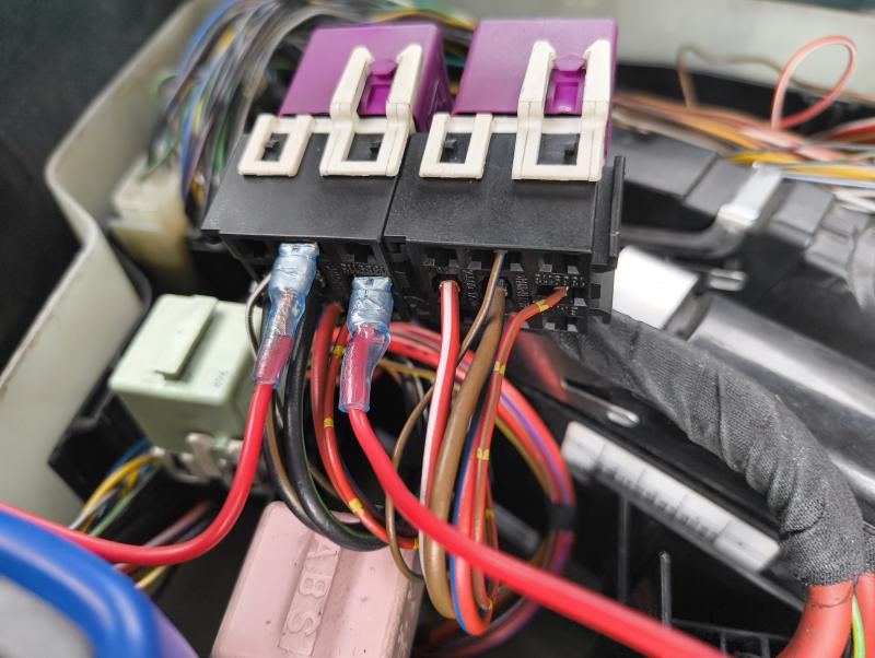

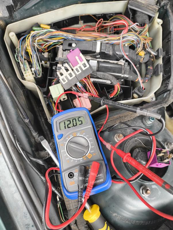

Test 1 : mesure de la tension K37 (relais 2) entre la borne 86 et la borne 30 : j'ai bien 12v
Commodo d'essuie glace en position 1 et 2 : rien ne se passe

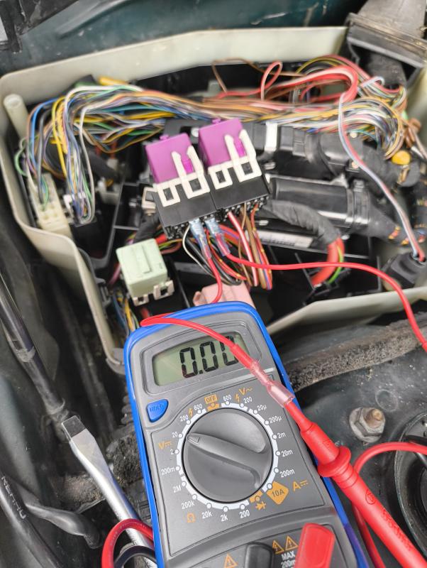

Test 2 : Branchement du relais K37 et mesure de la tension entre les bornes 85 et 86 : 0v avec le Commodo en position 1

en tout cas la ZKE ne met pas la vitesse 2 en route
(pas de tension entre 85 et 86)

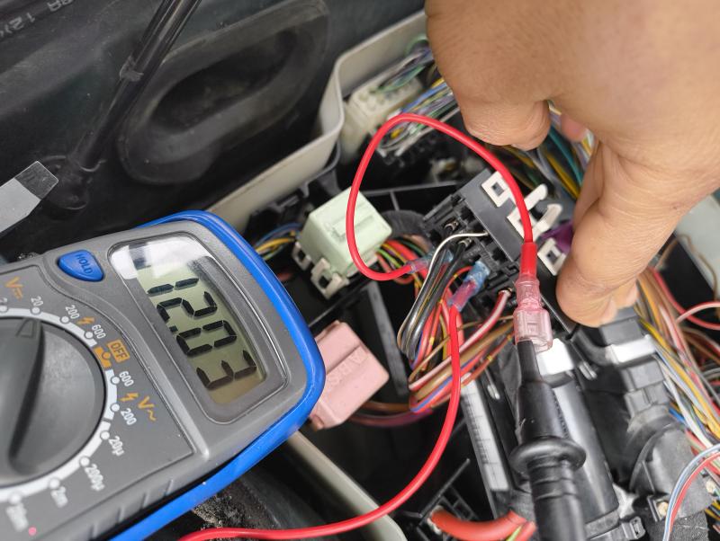

Test réalisé avec le contact
Une pin sur la borne 85, l'autre à la masse
La valeur est de 12v peu importe la position du commodo
on parle bien de K36?
