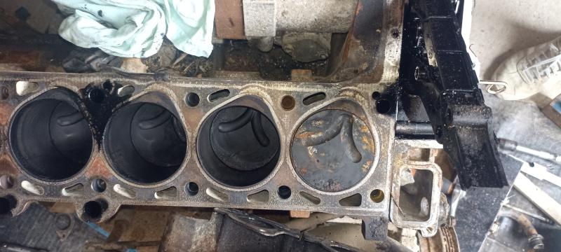

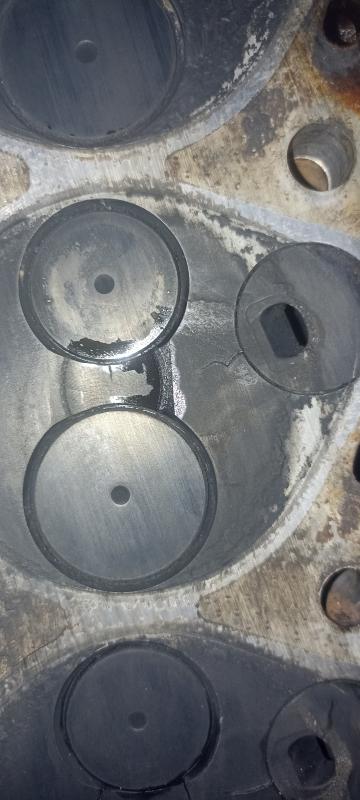

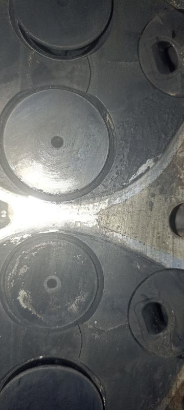

La culasse est sorti
Par contre l'on a ces marques sur les pistons ?
Bisous ?

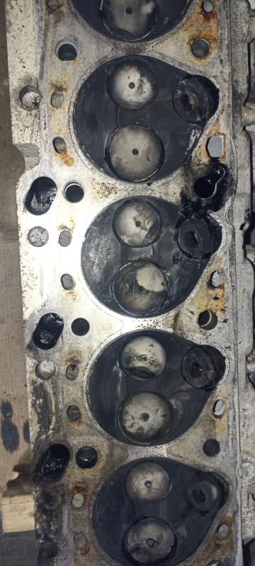

La culasse est hors service l'on pense vue les marques ..
Plus cas prendre une autre culasse Image
Merci :main:

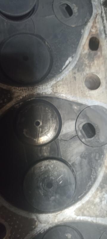

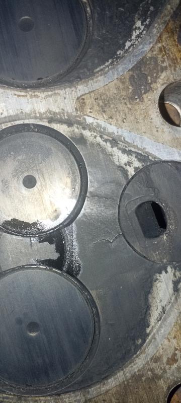

Elle est :mort2: je confirme :pamafau:
Tes soupapes ont touchées sur la 1ère photo
Se qui expliquerait les claquements, distri décalée

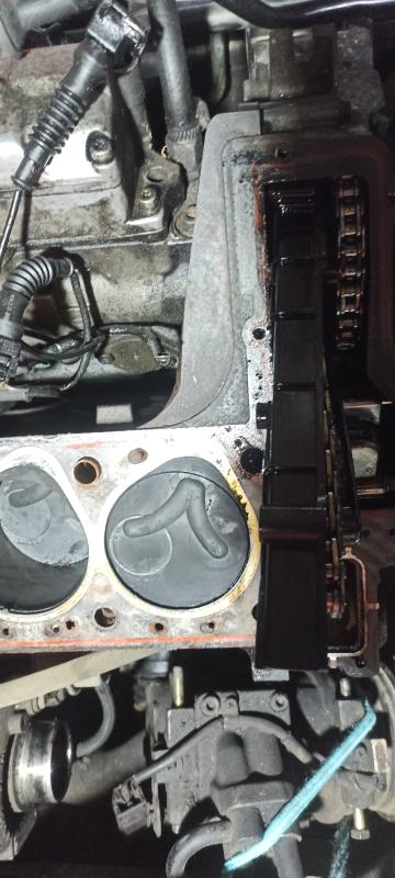

:coucou: Image
Bon vue l'état le mieux est de partir sur ce moteur
On finit le nettoyage et on confirme
Seul bémol il y à eu un de la corrosion superficielle dans le cylindre 1
:main:
Si tu pars sur ce moteur, tu remontes ttce qui est électrique de l'autre Ppi capteurs, sondes, Tout...
