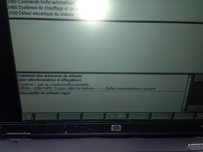

comme beaucoup de personnes ayant changés de batterie ou autre j'ai cette erreur qui met mon système air-bag en erreur.

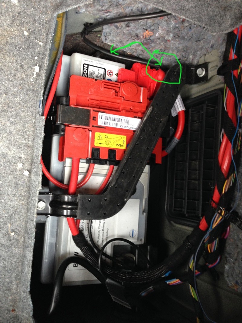

après recherche et lecture des plans en faite il s'agit du fil qui déclenche la décharge pyrotechnique du câble (+) batterie.
si cette décharge se déclenche elle bloque la voiture sur place avec allumage des feux de détresses dans un accident comme un air-bag, vous etes sans démarreur et sans pompe à carburant.
donc chez moi la patine et le câble (+) à été remplacé. mais cette erreur persiste.

puis je dirige mon attention sur ce fil:

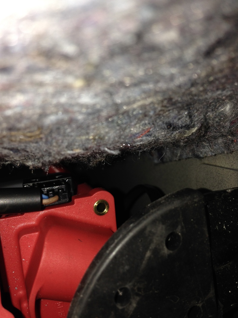

en faite je m'aperçois que se fil à été certis avec du riselain plastique :scratch:
je coupe le riselain puis je vois que la prise se débranche d'elle-même:
en effet celle ci était cassé. soit en remplaçant la platine BST " ils ont peut être oublié de le déconnecter "

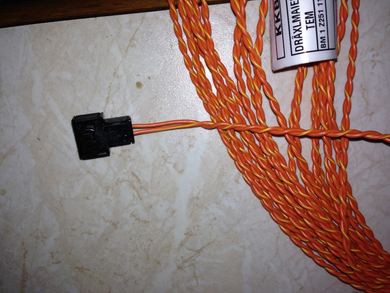

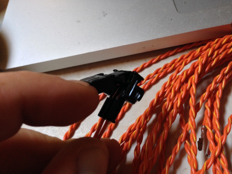

j'ai donc pris un câble de réparation air-bag neuf j'avais prévu le coup.
j'ai donc pris le risque de ne récupéré que et uniquement la prise le reste du faisceau étant en parfaite état, les pins également était clin.

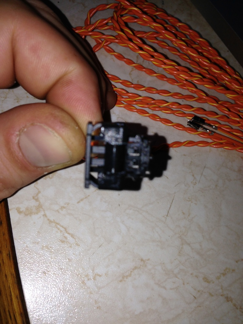

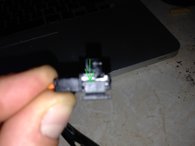

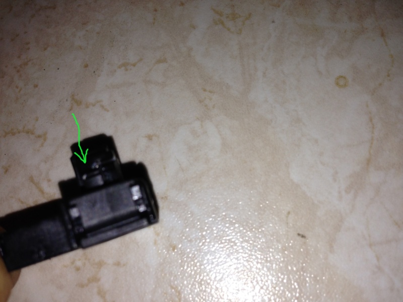

voilà comment récupéré un connecteur. il faut pas y aller à la bourrin:

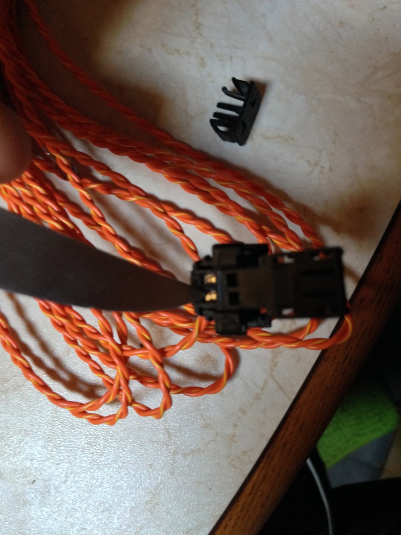

avec un couteau appuyé sur les langettes de chaque coté:
de manière à déboiter cette partie comme çà:

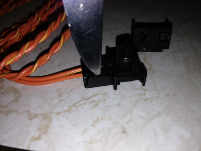

maintenant se sont les deux languettes sur les cotés qui retiennent le reste du clip:

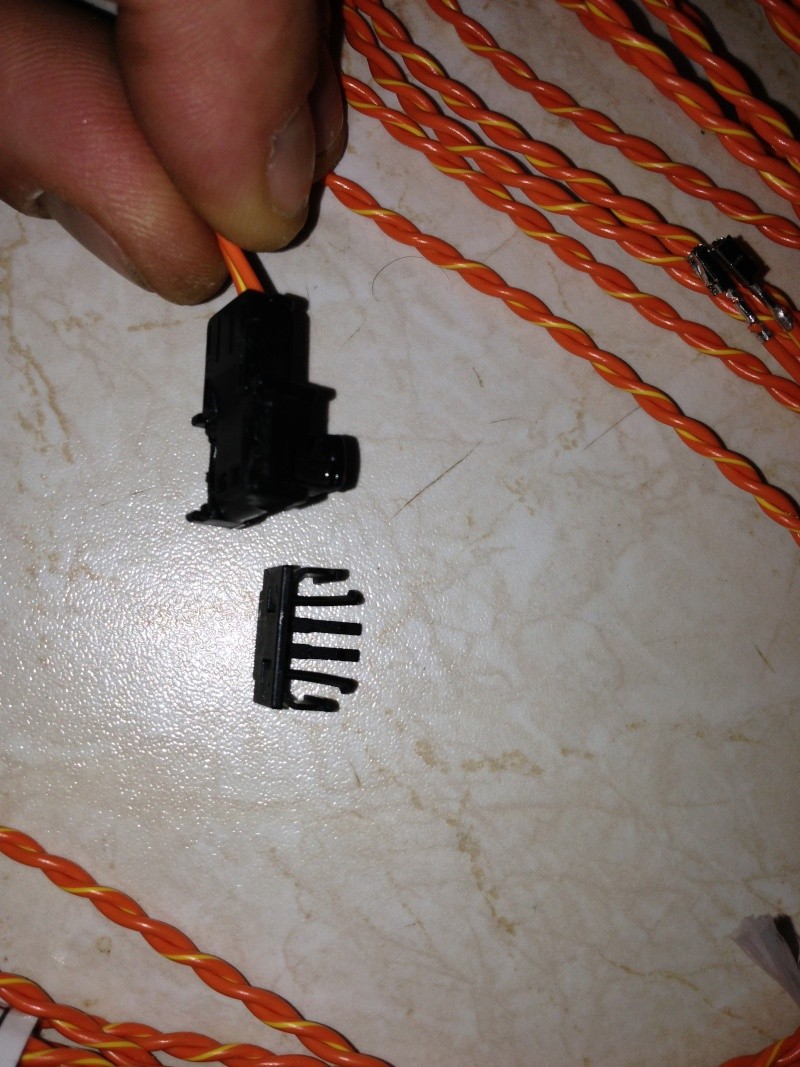

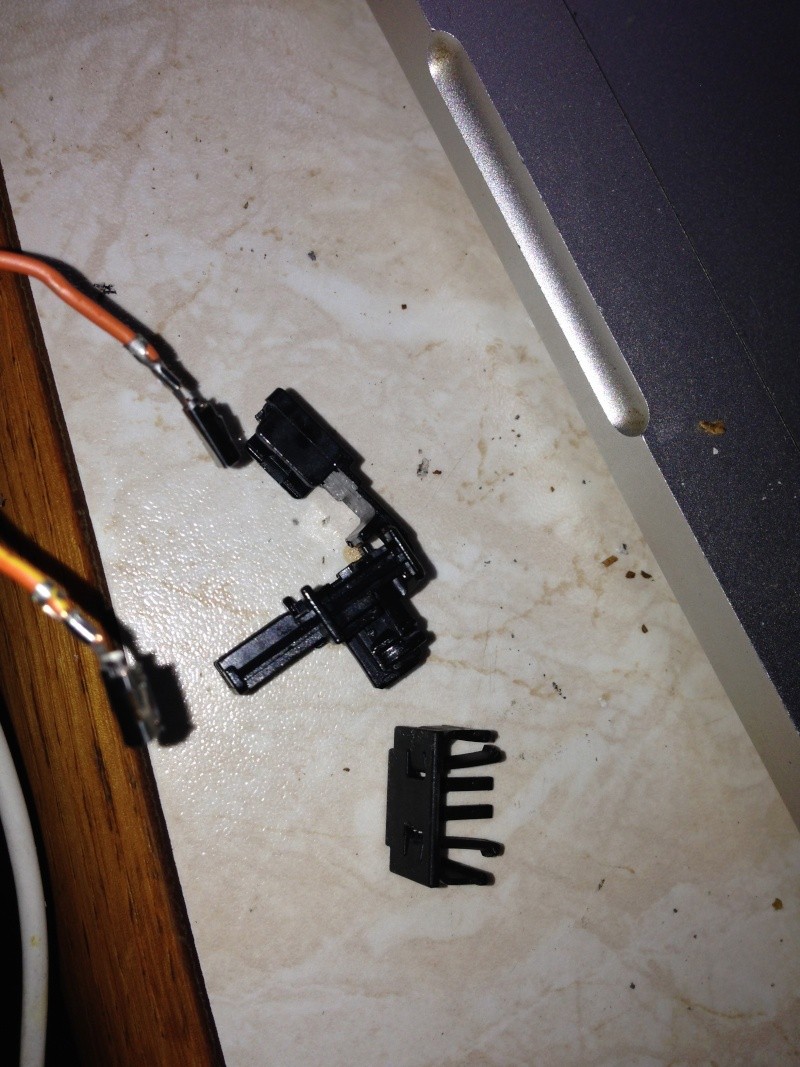

il faut déboiter les deux languettes restantes sur les cotés. attention c'est comme un genre de volet recouvrement en plastique:
puis pour finir j'ai dévérouillé les pins comme çà:

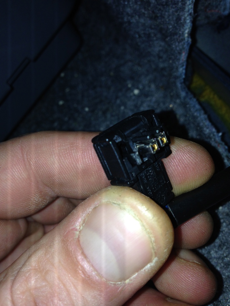

j'ai procèdé exactement de la même façons sur le coté voiture puis j'ai remis le connecteur neuf en le remontant en sens inverse clip !!! clip !!! faite gaffe de rien casser sinon c'est rapé.
j'ai remis le connecteur en place sur la BST et rebranché l'IBS en respectant les consignes expliqué dans le liens
oh !! miracle il tient sans cerflex plastique !!! :lol:

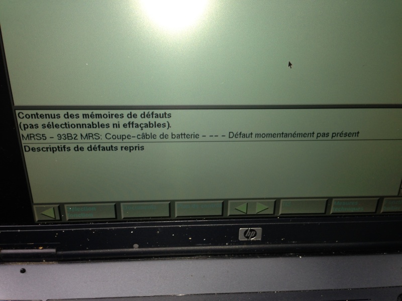

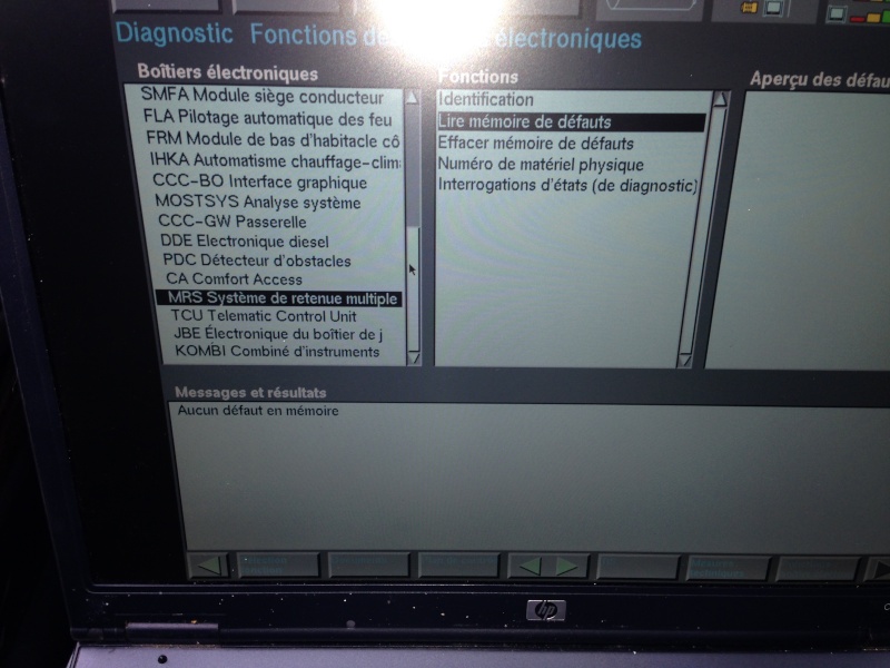

je refais une lecture diag du module air-bag:
j'efface donc les erreurs enregistrés dans le module:
le système est de nouveau opérationnel !! :pet: :pet: :pet:
