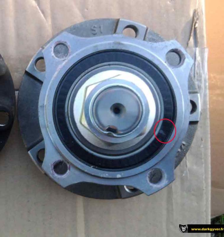

- Messages : 85974
RE;
c'est une" photo de roulement E39 avant; mais c'est pareil chez toi!
il suffit d'un tout petit défaut (sur cette photo, une palette écrasée sur un roulement neuf!) ou saleté sur la couronne, et tout déconne!
chez toi
https://www.realoem.com/bmw/fr/partgrp? ... g=33&sg=40
cela n'a pas d'incidence sur l'erreur d'affichage compteur mais sur le fonctionnement ABS! (blocage intempestif et régulier)
chez toi
