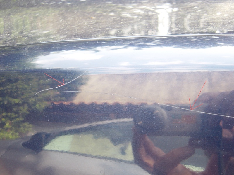

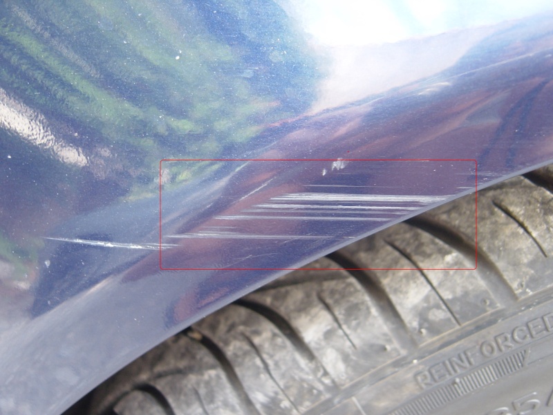

Petit tuto pour supprimer quelques rayures disgracieuses sur votre carrosserie .
Attention, cette méthode vous permettra , d’éliminer des rayures faites sur le vernis ,si elles ont attaqué la peinture ,alors, elles sont trop profondes ,et une autre technique s’impose.

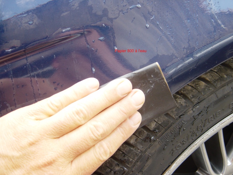

Outillages : Papier à poncer à l’eau ; grain 800 et 2500 , un seau et une éponge , des chiffons doux qui ne peluche pas ,ou des compresses de gaz , du produit à lustrer , et un fût d’huile de coude.
Poncer en douceur et régulièrement, dans le sens de la rayure, en humidifiant avec votre éponge .
Sécher régulièrement ,afin de voir l’évolution de votre ponçage , et la disparition progressive de votre rayure .
Lors de votre ponçage vous devez toujours avoir un petit lait blanc, c’est le signe que vous ne travaillé que sur le vernis .

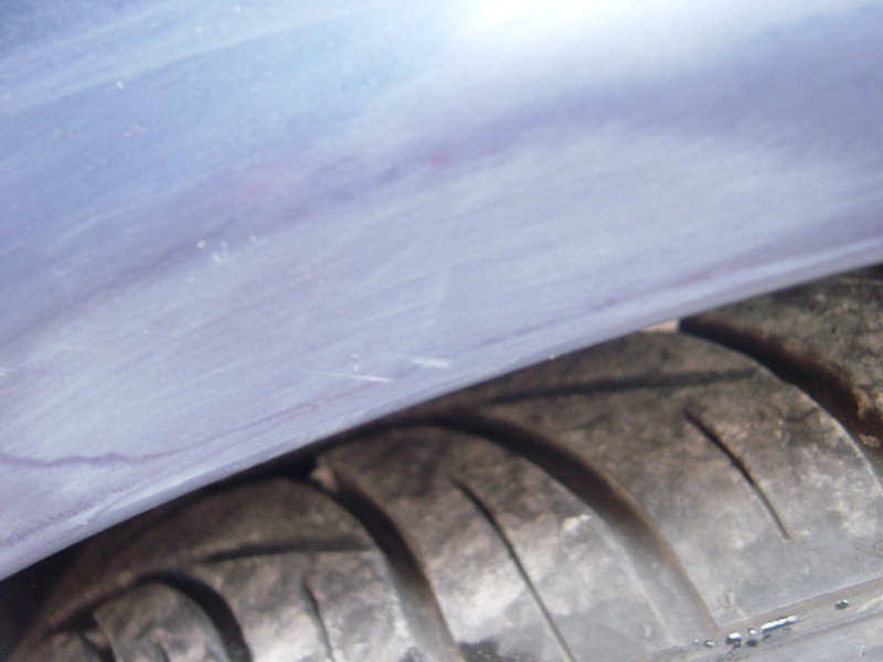

Terminé votre ponçage avec le papier 2500 en finition .
Attention, soyez prudent ,il ne faut surtout pas atteindre la peinture .

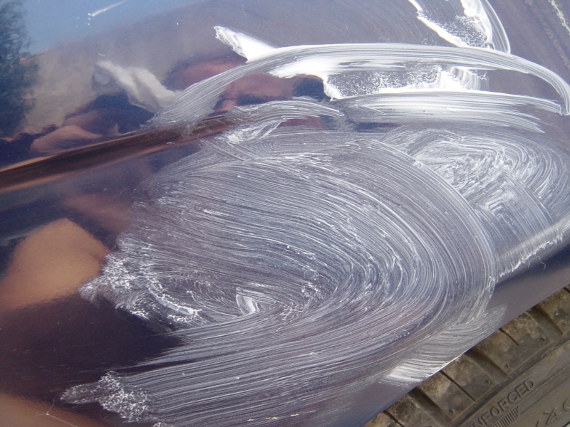

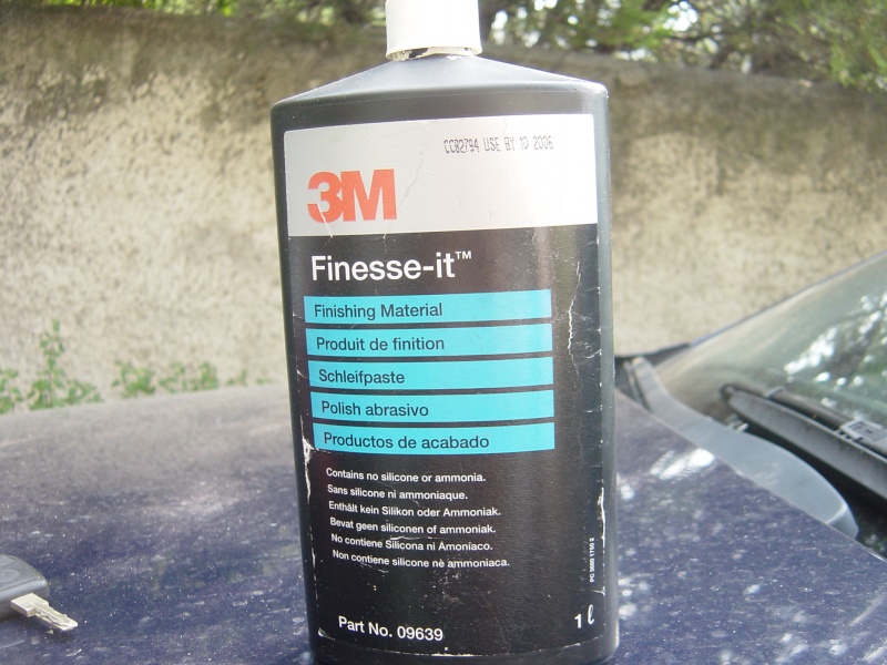

LE LUSTRAGE

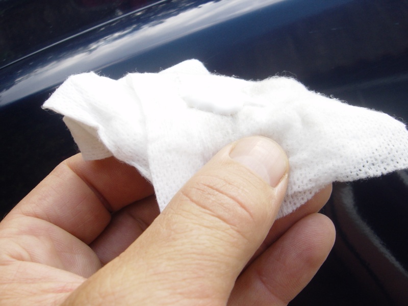

Pour le lustrage ,je prends personnellement des compresses de gaz .
Étaler le produit sur toute la zone poncée.
Et là !!!!!! vous pouvez mettre de l’huile de coude ,plus il y en aura mieux ce sera .

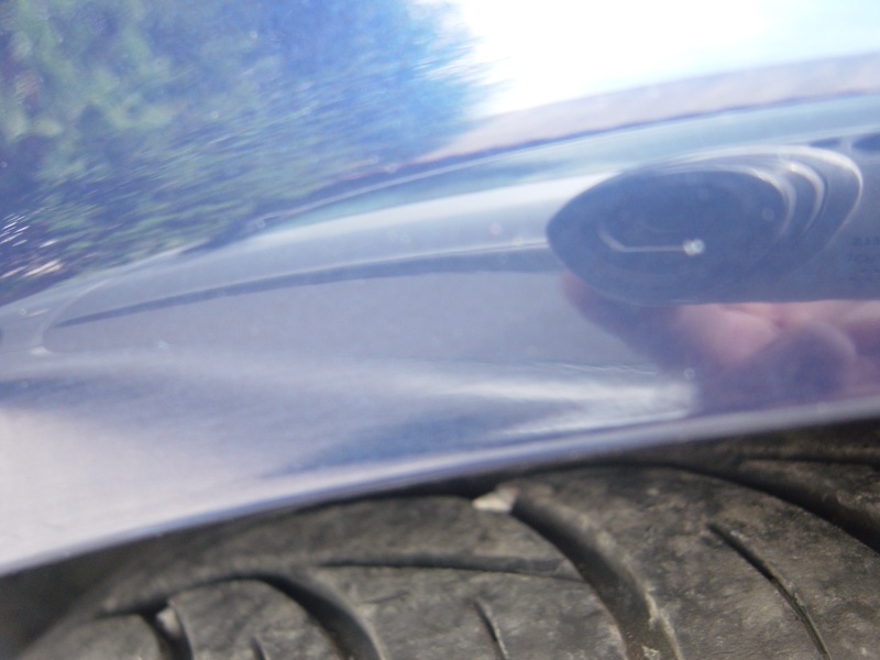

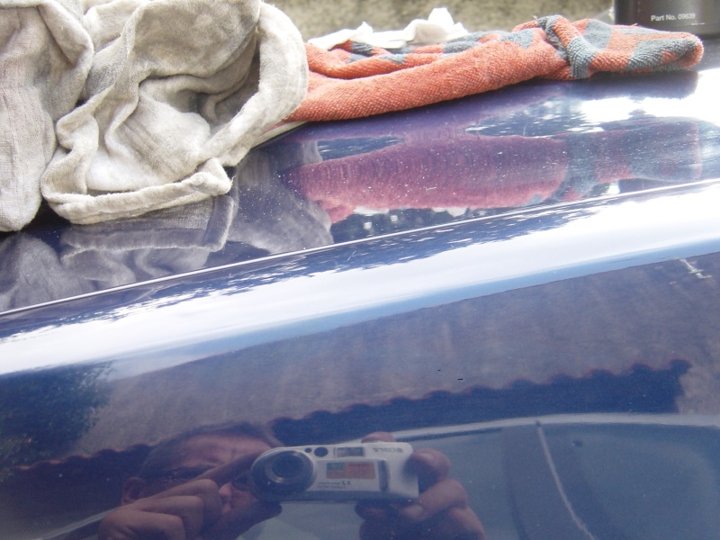

Voilà le résultat une fois terminé .
Désolé pour les reflets,
