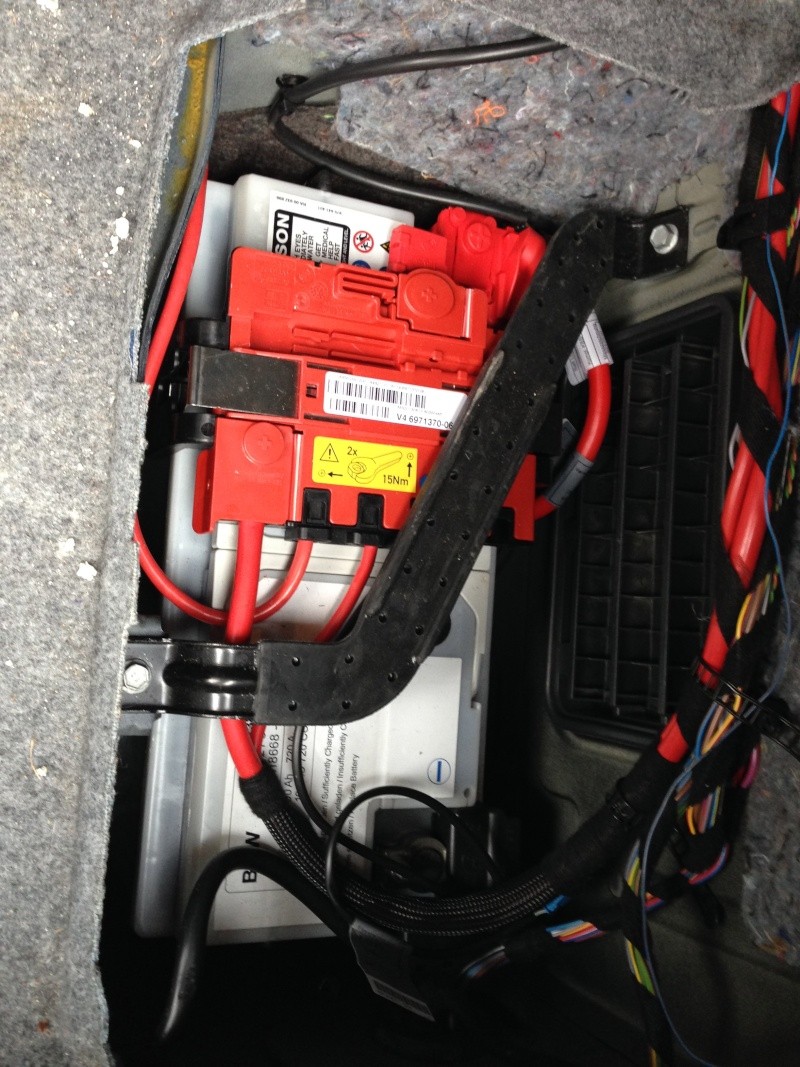

j'ai donc ouvert le coffre, attendu une petite demi heurre histoire de boire un café ou autre." les modules se mettent en veille"
écarter la clé de la voiture " ne pas l'avoir sur soit en cas d'option confort acces " la clé serait détecté et risque de réveiller certain modules.

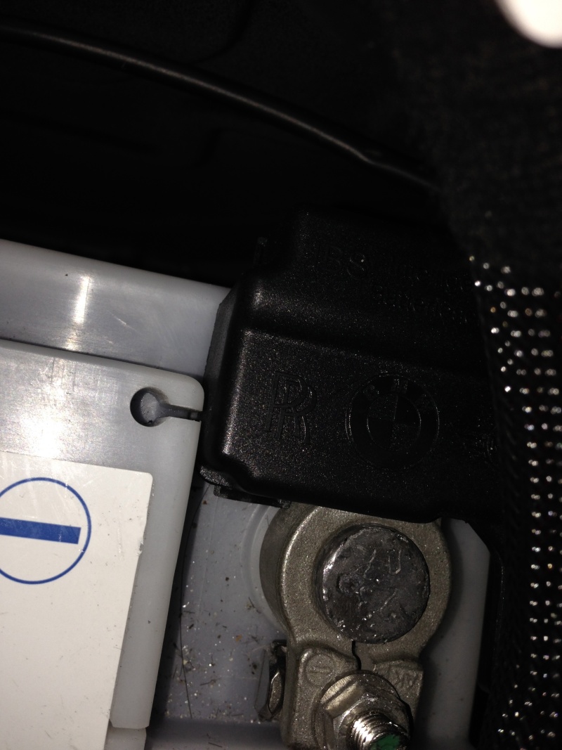

à partir de ce moment j'ai dévissé le renfort au dessus de la batterie à l'aide d'une clé de 10 à pipe:
dévissez le négatif de la batterie à l'aide de la clé de 10 à pipe.
!!!!!! NE SURTOUT PAS FORCER POUR SORTIR LA COSSE !!!!!!
sortir la cosse avec le plus de précaution possible et enveloppé dans une serviètte.
en prenant ses précautions vous limité à 80% le risque d'endommagement du capteur IBS

pour le remontage le couple prescrit pour les boulons M6 sur le + et le négatif batterie est de: 5Nm
au besoin le couple de la platine boulons M8= 15Nm
