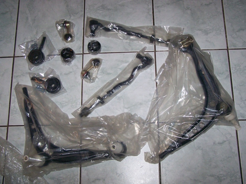

voici donc mon colis, commandé sur ebay en allemagne a 150€, frais de ports inclus.Grace a dark, j'ai économisé 150€ par rapport a la france!
Encore merci a toi l'ami!!!

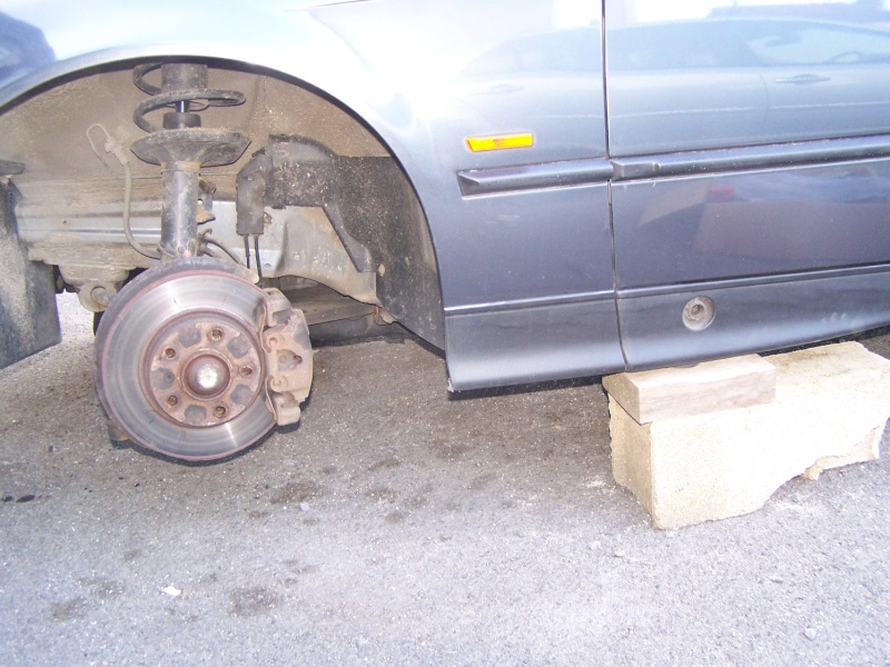

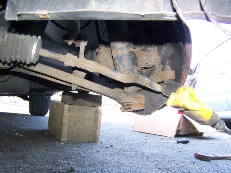

commencer a desserer la roue, lever la voiture, la caller en toute securitée sur parpaing ou autre, mais ne travaillez pas avec le cric!! ensuite, enlever la roue.
pour ce qui est du reste, les photos parleront d'elle memes de temps a autre, sinon ça va etre un vrai romant!.
voici donc l'ensemble a remplacer:

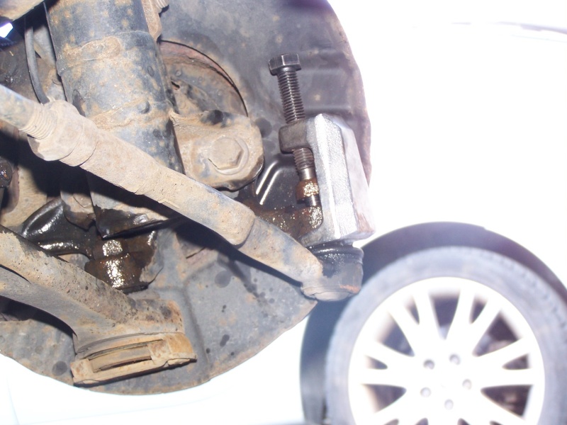

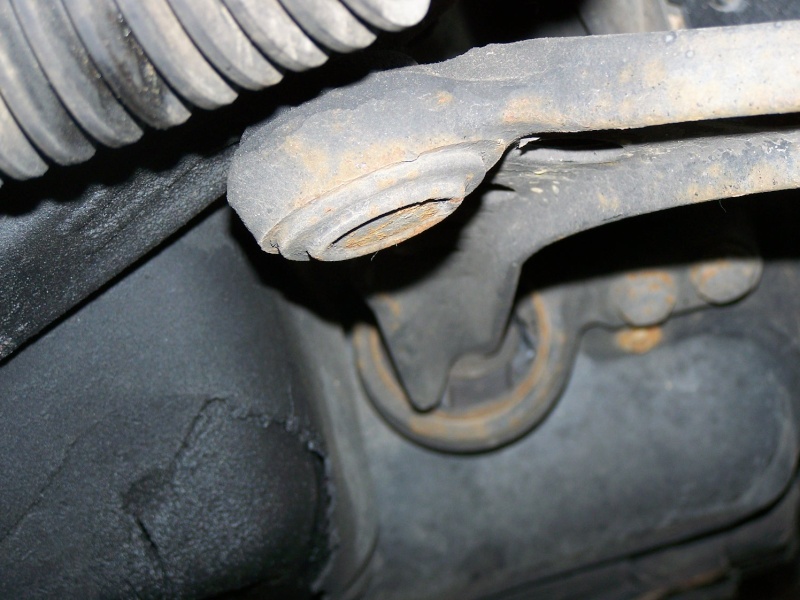

j'ai commencé par la routule de direction.
desserer l'ecrou, placer l'arrache rotule et hop, une rotule en moins!

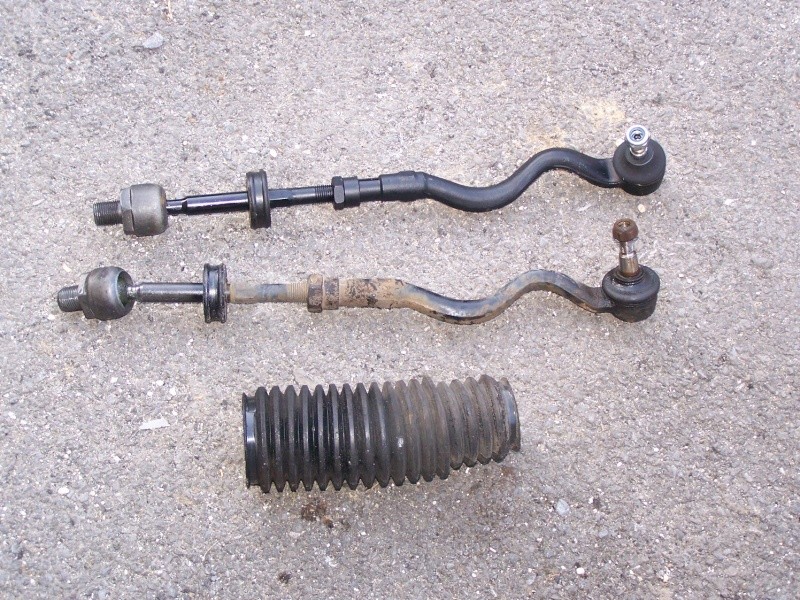

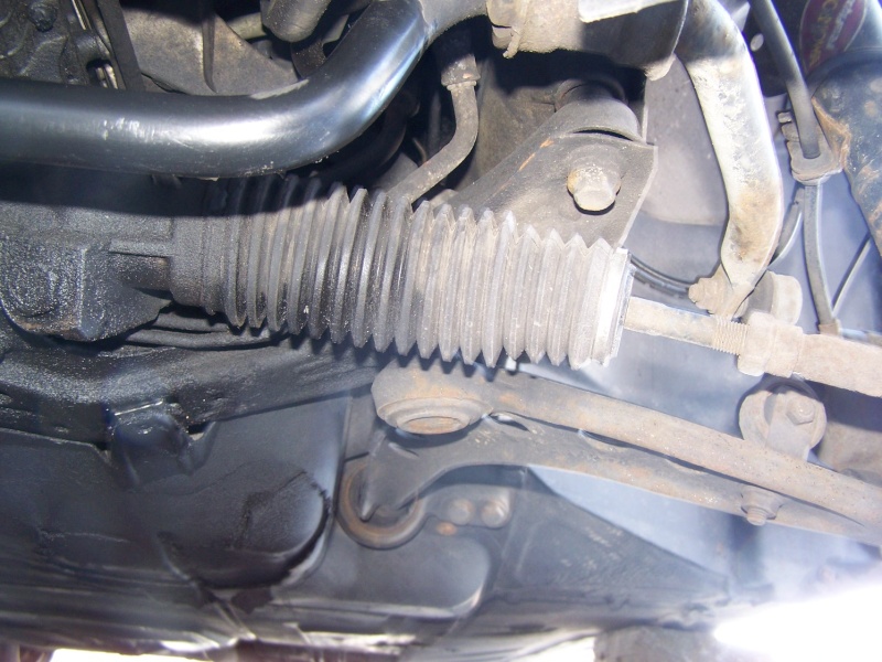

ensuite le soufflet pour la cremaillere avec la tenaille:
voici la vieille rotule, la nouvelle et le soufflet, c'est ici que j'ai utilisé une clef a molette meulée adhéquat car grosse clef mais fine!.
la desserer, la remplacer en mettant la meme cote pour eviter d'avoir de gros tremblement avant d'aller faire la géométrie.

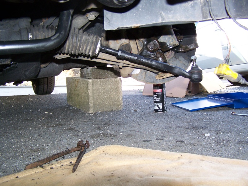

la rotule replacée:

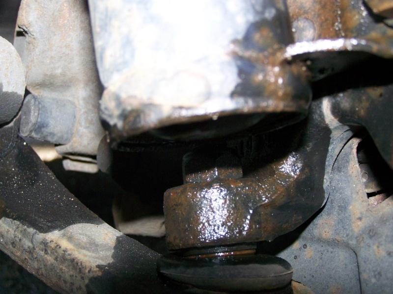

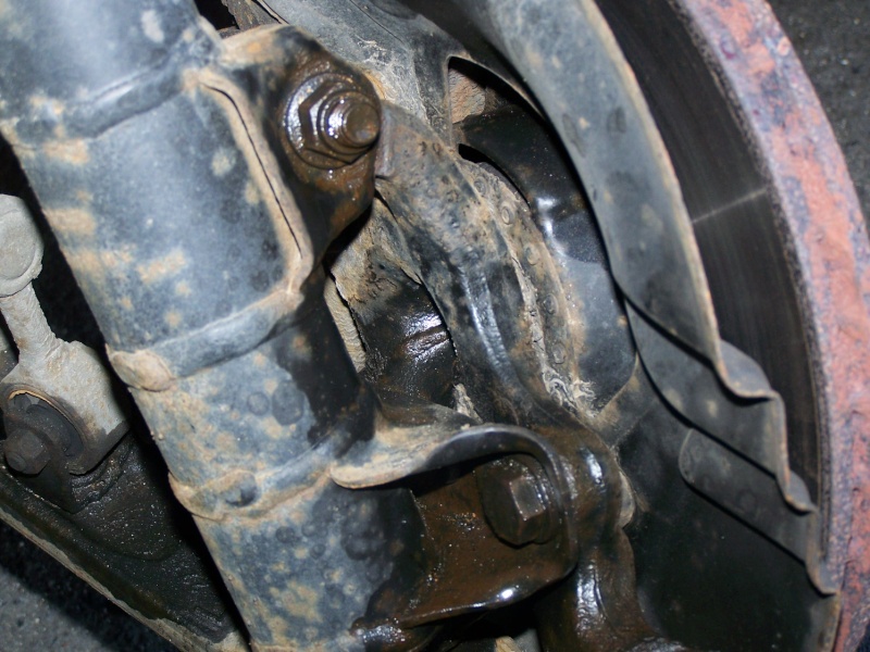

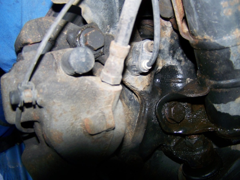

maintenant, pour la rotule de suspention, desserer 3 vis visibles içi puis celui de la rotule.
maintenant enlever toutes les vis, soutenir l'ensemble avec du fil electrique pour ne rien casser au niveau des flexibles
chalumeu en main, on chauffe bien(pas comme un pd lol!!)arrache rotule, on sert et hop!!

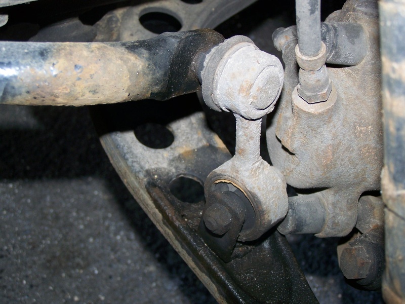

enlever ensuite la bielette de barre stab

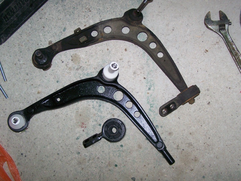

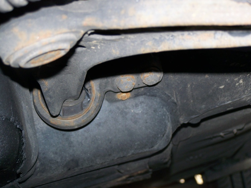

enlever les vis qui tiennent le triangle(2) et un rotule

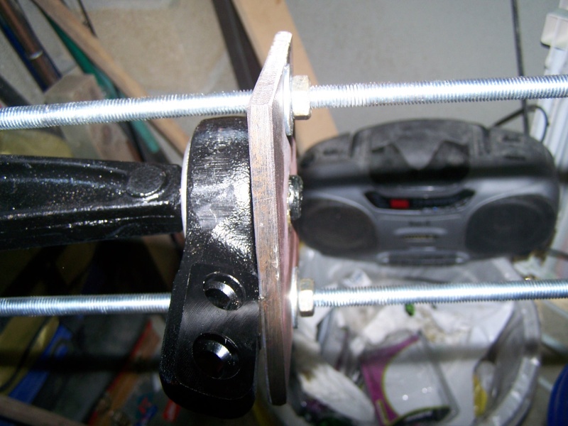

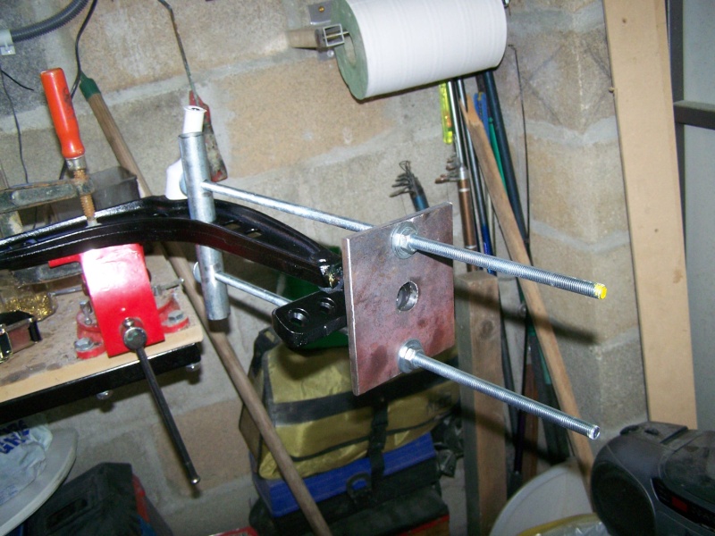

une fois démonté, voici le vieux triangle, le nouveau et le silent bloc a mettre en place.
attention, le silent bloc a un sens, vérifiez au niveau de la fixation contre le chasis avec l'ancien!

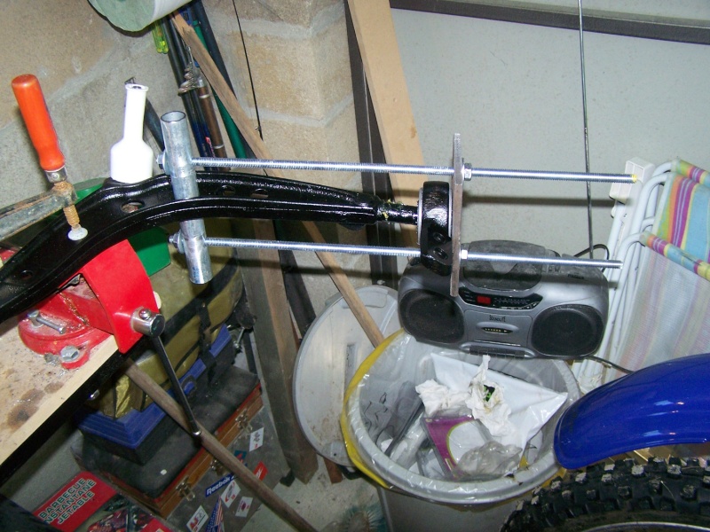

pour mettre le nouveau silent bloc sur le nouveau triangle, je me suis fabriqué un petit outil.le voici depuis le début, en action en n'oubliant pas de mettre de la graisse pour faire coulisser.
