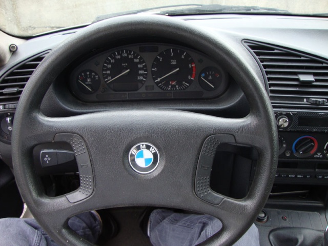

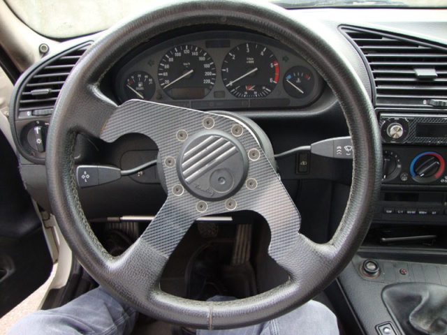

Voilà mon fameux volant, donc le vieux.

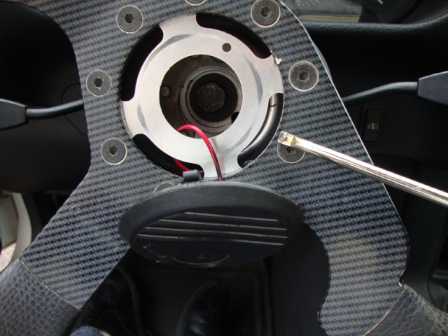

Utiliser votre tournevis PLAT pour retirer le capuchon qui sert de klaxon en général ou simplement à caché le boulon qui se trouve dessous.
INFO: Doucement, ça raye un tourne vis. ; )

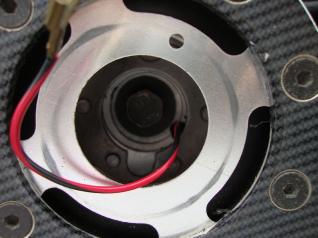

Une fois que c'est fait, ça donne ça (voir dessus).
Peut être que comme moi, vous avez un cable qui passe à l'intérieur. (le + pour le klaxon), débrancher le.

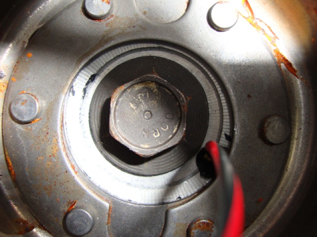

Voilà, vous voyez votre écrou au fond, c'est du 16, donc utiliser un cliquet et une douille pour le dévisser...
ATTENTION:
N'utilisez JAMAIS le bloque volant pour contre force. (CA CASSE) Alors faites vous aidez. Une fois votre volant bien tenu, vous pouvez le dévisser. JE PREVIENS... ATTENTION...

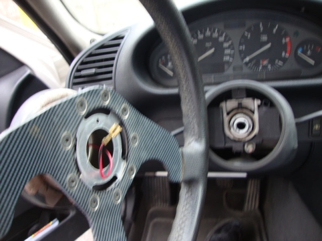

Une fois l'écrou un peu dévisser, donnez des petits accoues derrière le volant pour le décoller (souvent il se grippe). Le fait que votre écrou sois pas retirer vous sert de frein. En gros si vous tirez des 2 mains. Va vous évites de le prendre en pleine poire. = )
Une fois le volant décollé et qu'il bouge. Retirez votre écrou.

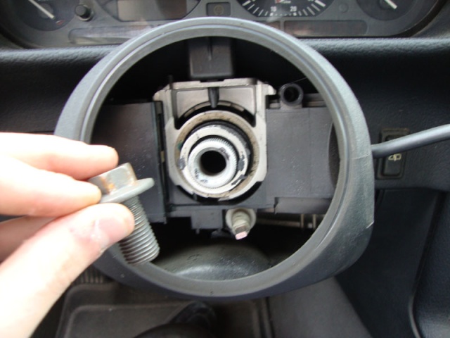

Et hop, on peut retirer le volant... Ce qui donne ça.
Voilà voilà.
