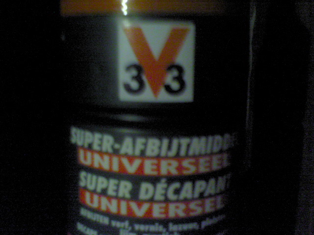

Du décapant V33 que vous trouverez au Brico Dépôt ou tout autre magasin de ce genre (il vous en restera pour plus tard)

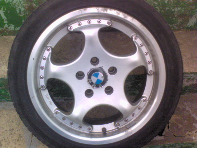

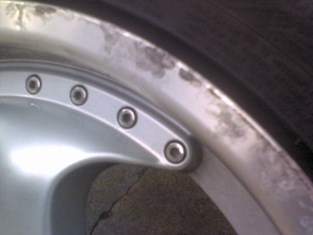

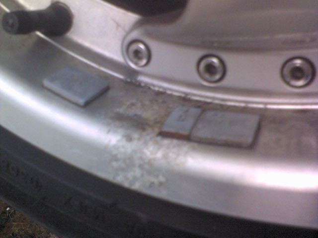

Voici la jante que je vais travaillé (le sel la bien piqué!!)

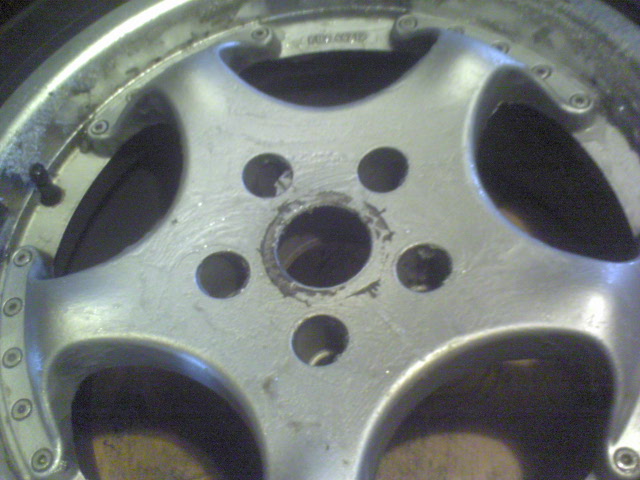

Agiter la bouteille de décapant et appliqué une bonne couche partout à l aide du pinceau
après une petite heure ou peux voir le vernis et la couleur ce décoller
A ce stade il faut utiliser un grattoir pour enlever peinture et vernis , il faudra des fois plusieurs couches de décapant pour pouvoir mettre la jante à nu

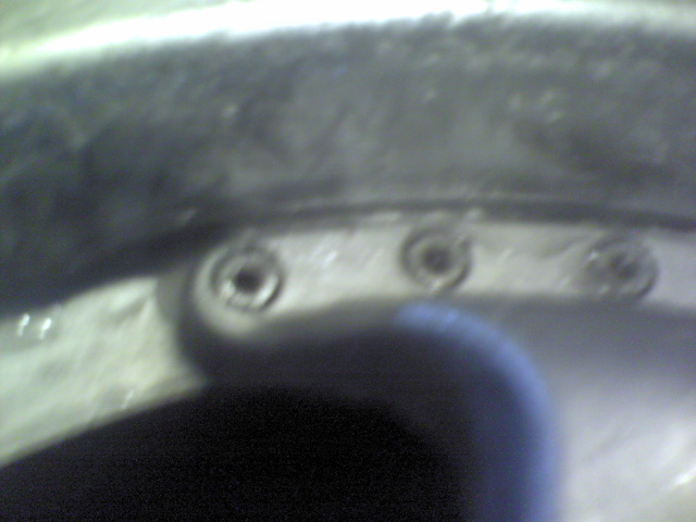

ÉTAPE 2 : Le ponçage

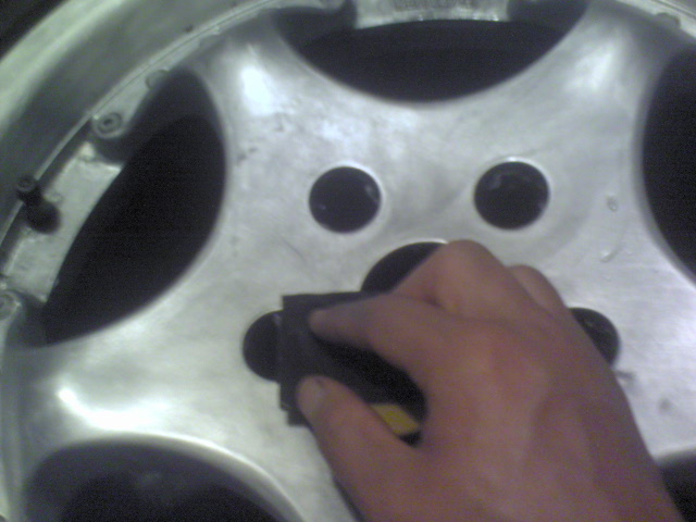

Alors ici deux solution s offre à vous , soit vous commencé tout de suite à poncer à l eau avec du papier abrasif 600
Soit vous faite comme moi et commencé au 180 à sec .
Le choix dépend de l état de vos jantes mais sachez qu'on ne vois pas tout tout de suite et si vous commencé à polir avec des défauts il sera trop tard et ce sera retour à la casse ponçage au 180 !!!
Pour le ponçage jusqu'au 400 faite le à sec , puis passé au 600 à l eau
Passé au 600 à l eau jusqu'au 1000 ou 1200 (ATTENTION changé d eau à chaque changement de grain !!! )
Poncer dans plusieurs sens , votre ponçage n en sera que plus doux

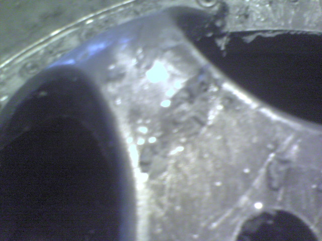

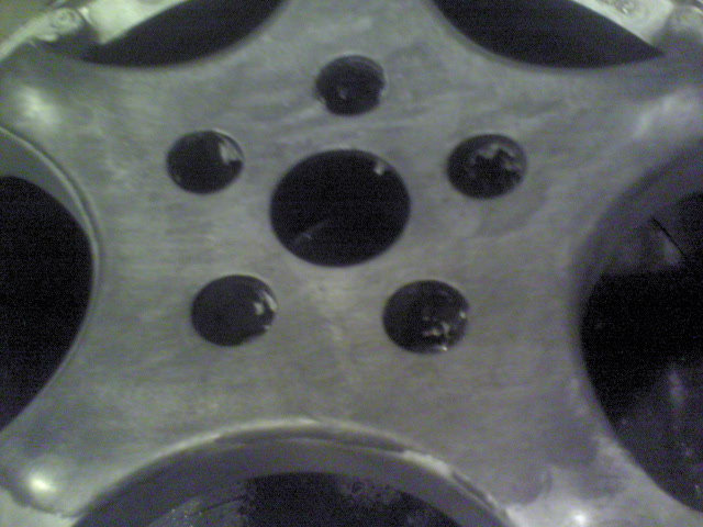

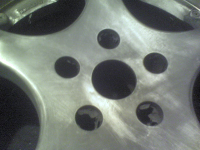

Le résultat de votre travail commence à ce voir et vous avez une jante légèrement satiné
Le plus dur est fait :content2:

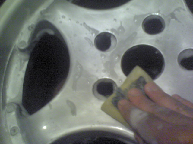

ÉTAPE 3 : Nettoyage dégraissage de votre jantes
Utiliser votre éponge scotch (ATTENTION n'utiliser pas le coter vert de l éponge , sinon c est retour à la casse PONÇAGE !!!)
Laver et sécher la jante

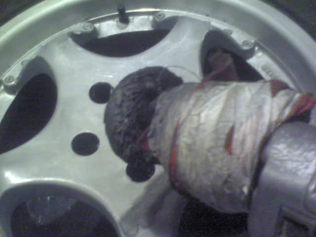

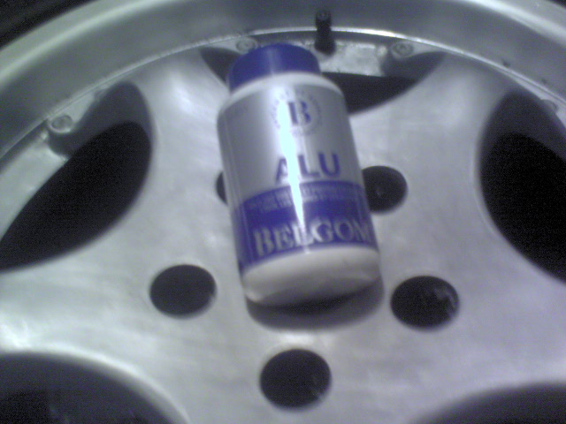

ÉTAPE 4 : Le polissage

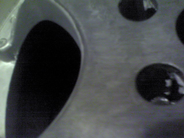

Munissez vous de votre chiffon et de votre Belgom Alu que vous allez appliqué sur la jante
(ATTENTION, si vous pollisez sur machine , protéger la jante du drain ainsi que de toute pièce métallique de la machine , sinon c est retour à la casse PONÇAGE)
Puis à l aide du disque de polissage monté sur une perceuse (ou à l huile de coude) vous allez frotter jusqu'à ce que de belgom devienne noir (gris sur le rendu photo)

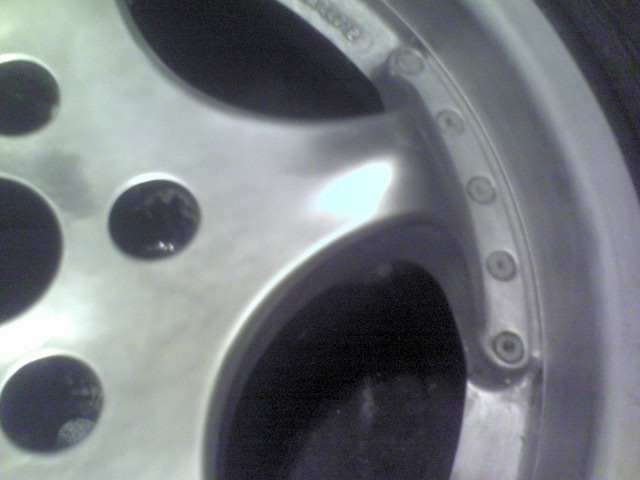

Appliquer autant de fois que vous en aurez le courage le belcom pour plus de brillant
Voila,ça brille de milles feux :fier:

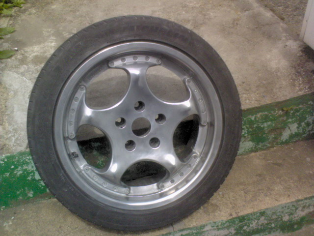

Résultat à l ombre car le soleil fessai défaut !!!!!
Recommencez l opération pour les 3 autres jantes
Compter quand même plus ou moins 7h par jantes en fonction du dessin de celle ci !!!
