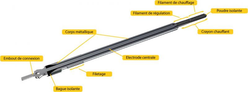

Avant tout pour qu'on se comprenne bien voici une vue en coupe d'une bougie avec le nom des différents éléments :

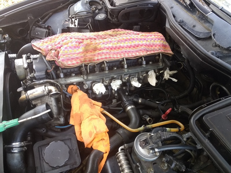

Je saute les étapes de déshabillage du moteur, vous devriez avoir ceci :

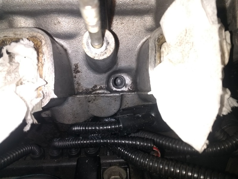

Cette partie est utile que si, comme moi, l'électrode centrale est restée coincer à l'intérieur du crayon de la bougie. Il faut commencer par le retirer avant de perçer à 3,2 pour ensuite tarauder le crayon.

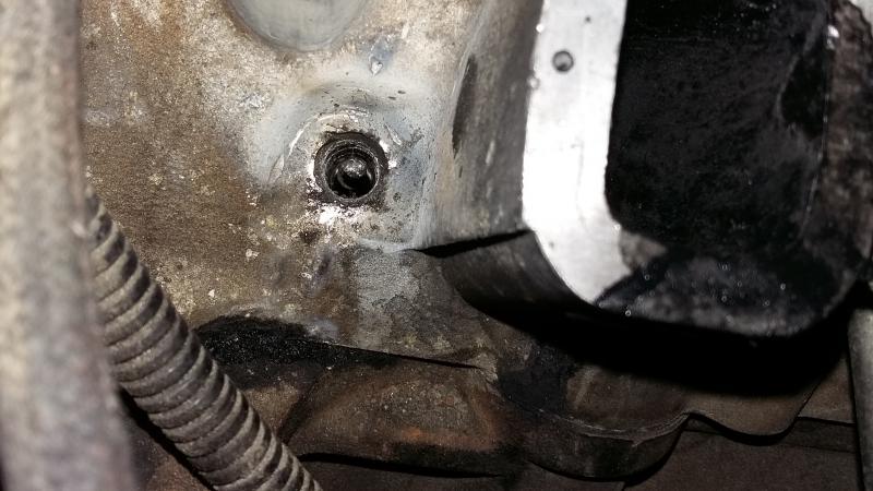

1) C'est pas mon moteur mais ça ressemble à ce que j'avais :

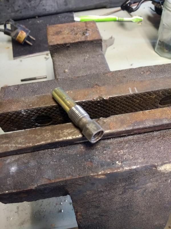

L'idée est d'utiliser la bague isolante vidée pour guider votre forêt pour qu'il n' abime pas le taraudage de la bougie dans la culasse.
Commencer par vider votre bougie de prechauffage HS. Coincé là dans un étau avec une pince enlever la partie supérieure. Ensuite avec un chasse enlever le crayon. Il doit vous rester que la bague isolante qui va vous permettre de guider votre forêt.
Voici la bague isolante qu'il doit vous rester une fois la bougie vidée.
Grâce à cette astuce j'ai pu "fraiser" avec le forêt de 5mm l' électrode centrale bloquée dans le crayon (L'axe est serti dans le crayon) et préparer le crayon pour la suite. Je n'avais aucun autre moyen d'y parvenir autrement étant donné que le tout se trouvait profond dans la culasse.
Dans le cas de mes bougies le diamètre intérieur du fut est de 5 mm donc j'ai utilisé un forêt de 5mm à travers la bague isolante vissée dans la culasse pour supprimer l' électrode dans le crayon.

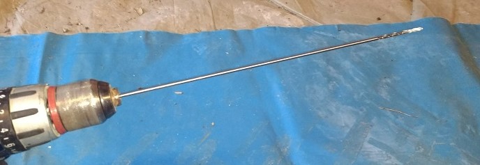

une fois que c'est fait on peut commencer à percer à l'intérieur du crayon grâce au forêt diamètre 3,2mm.
Attention cette étape nécessite du doigté et de la patience. Vous n'êtes pas un maçon entrain de buriner un mur vous êtes un chirurgien entrain de placer une broche dans un tibia!
:bosse: :dehors3:
L'intérieur du crayon est creux. Il se perce assez facilement même si c'est un acier qui a subi un traitement thermique.

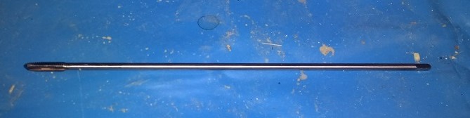

Une fois que le perçage est réalisé vous pouvez commencer à tarauder l'intérieur du crayon avec votre taraud de 4mm.
N'oublie pas de mettre de l'huile et d'y aller doucement si ça coince revenir en arrière d'un quart de tour et ensuite recommencer à tarauder.

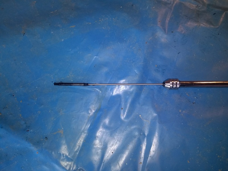

Dans mon cas le crayon a commencé à tourner lorsque je l'ai taraudé il m'a suffit de tirer dessus pour que tout sorte.
Si le crayon reste bloqué une fois que vous avez fini de tarauder visser une tige filetée de 4mm et servez-vous-en pour tirer le crayon.
