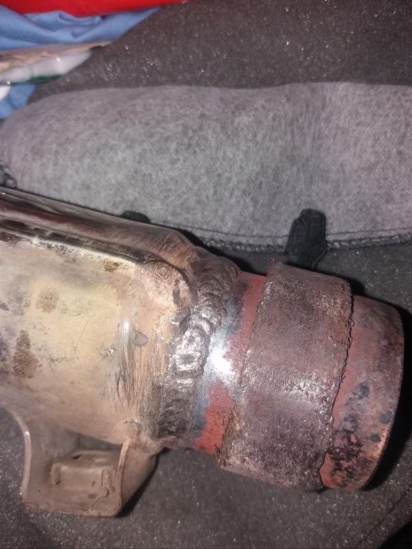

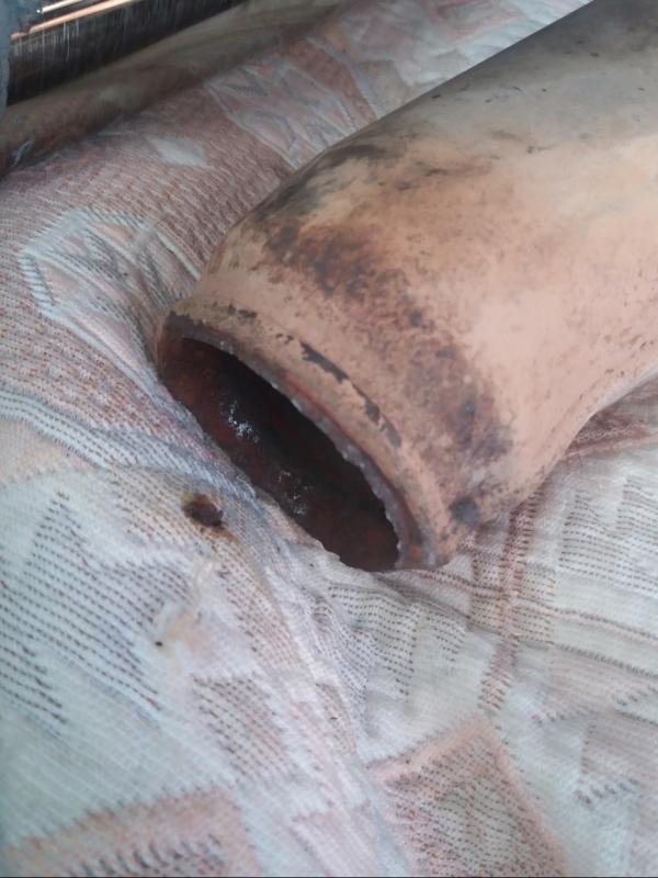

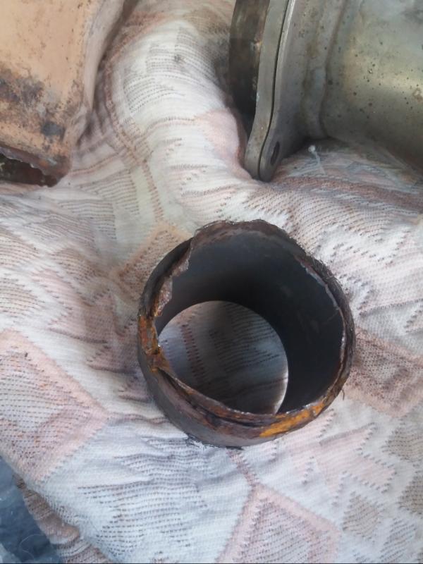

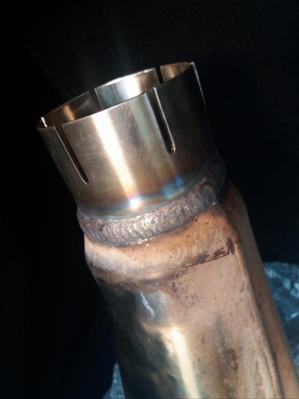

Suite à une maladie connue de la bandit 1200, je me suis retrouvé avec le collecteur d’échappement fendu à deux niveau, une cassure nette au niveau du collecteur (au niveau de la liaison avec le pot). Et une autre cassure sur l'intermédiaire entre le pot et le collecteur.
J'ai fonc fais souder le tout chez un soudeur professionnel, coût de l'opération 80€.
Photo de la casse :
Que j'ai ensuite fais réparer bien sûr comme je disais :

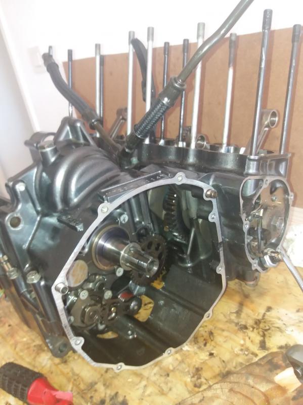

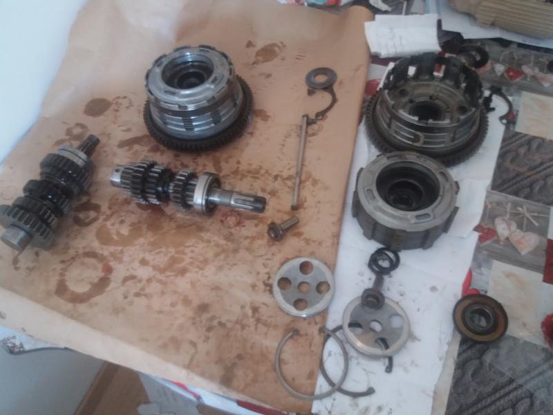

Alors, pour l'instant j'en suis la, j'ai dépioté le moteur qui sera le nouveau moteur de ma bandit :

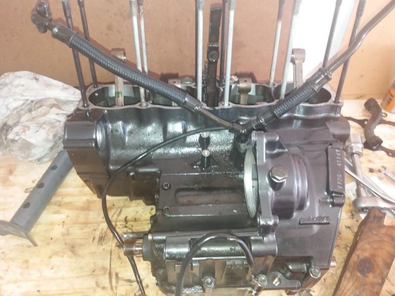

Cylindre culasse et pistons déposé :

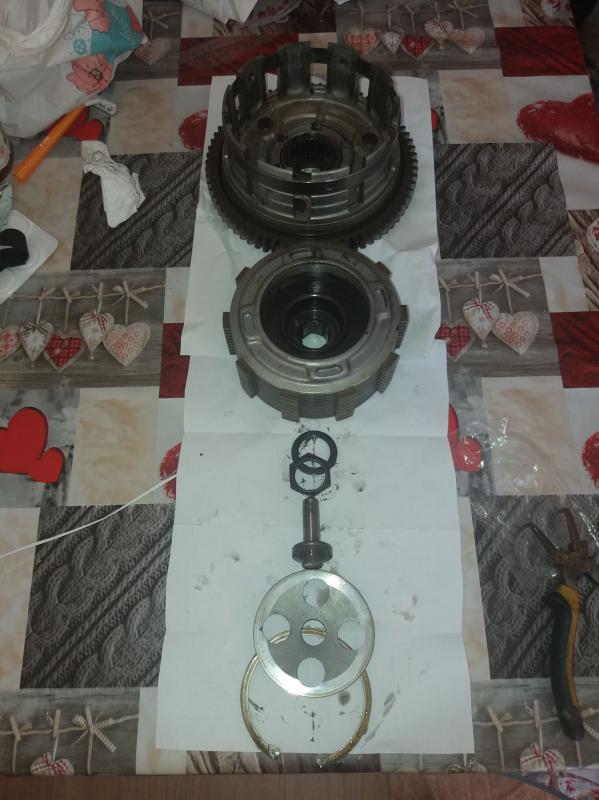

Embrayage déposé :

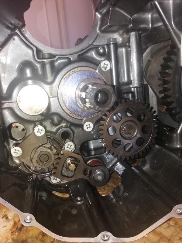

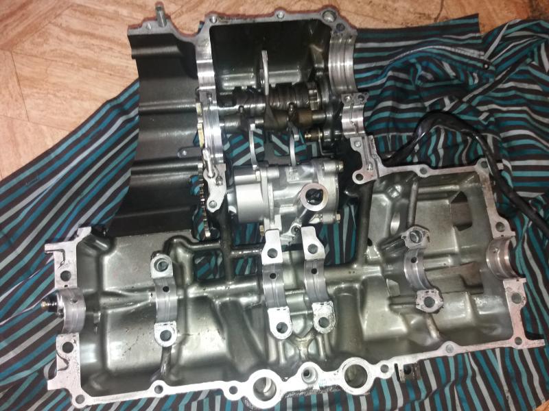

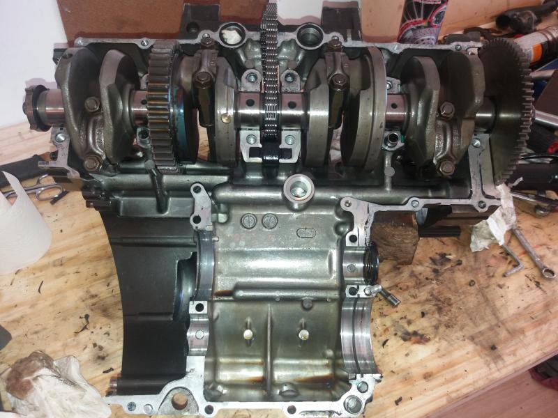

Puis ouverture du bloc !
Le villebrequin et ses tourillons, ainsi que les coussinets de manneton de villebrequin sont en excellent état !

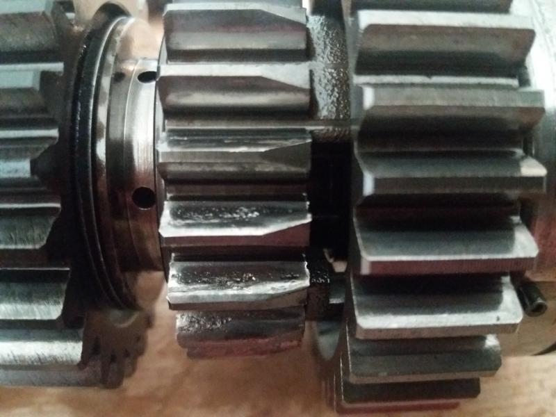

les dégats sur la boite de vitesse... sont vraiment la, surtout l'abre secondaire...
Pignon de 2éme, 5éme et 4éme hs sur l'abre secondaire, et l'abre primaire, ils sont marqués aussi...

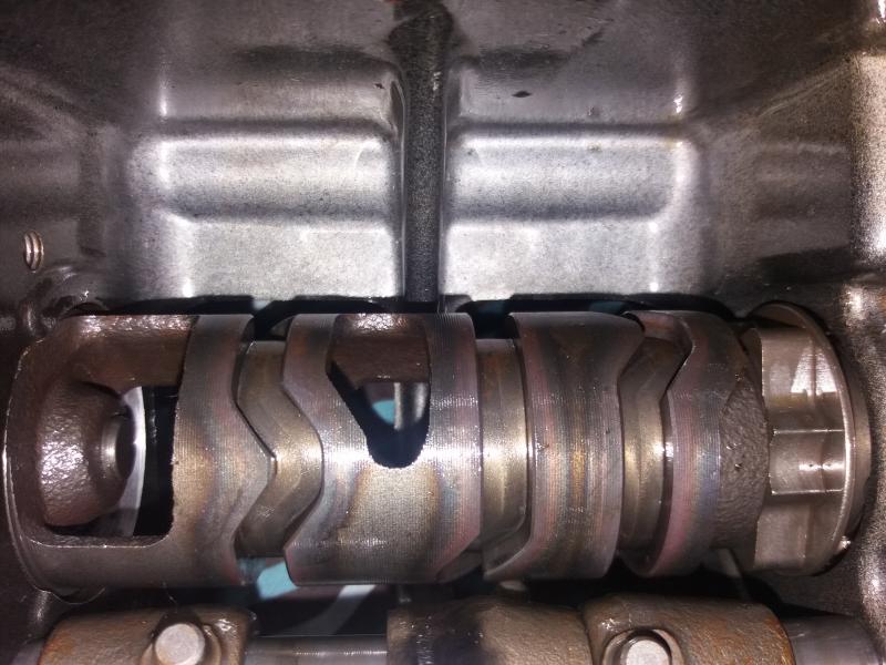

Mais le barillet de sélection est en bon état (ouf !!!), les fourchettes sont marqués, soit... mais je vérifierai au palmer leur épaisseur :
Pour l'instant les pistons du bloc que j'ai acheté d'occasion sont en très bon état (mais je n'ai pas le matos pour faire le jeux cylindre/piston), les segments sont bien. Je vais les décalaminer au décap four, puis voir ce que ca donne ensuite.

Dommage dans la revue technique il n'y a pas de quoi mesurer le jeux de la pompe à huile mais bon... elle est assez facile à défaire c'est déjà ça !
