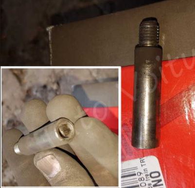

et sans oublier de nettoyé sans laisser aucune trace noir, voir de passer un coup de papier de verre grain 1000 et de remonter a sec (pas de graisse) les colonettes d'étrier:
