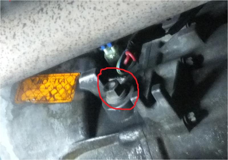

pour la boîte c'est bien ici le remplissaage, sur l'étiquette orange huile ATF

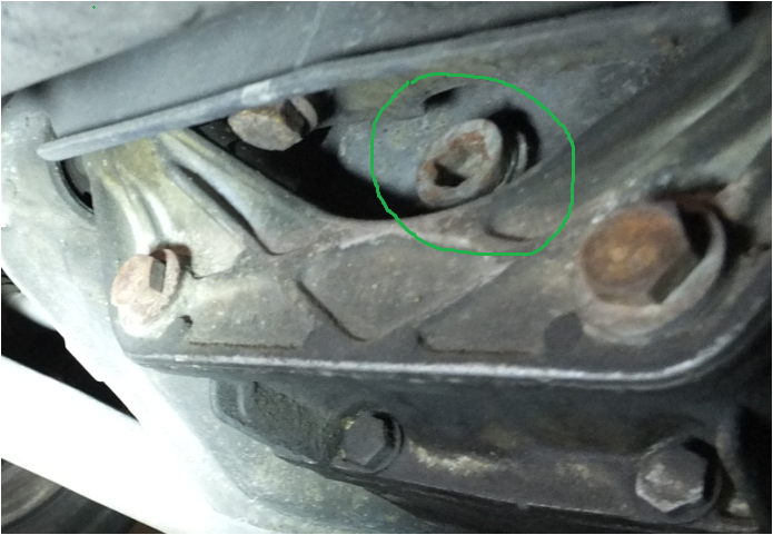

et pour le pont c'est bien remplissage en vert et vidage en rouge

Photo 1, c'est bien le bouchon de niveau (a desserrer avant le bouchon de vidange pour être sur de pouvoir re-remplir), pour l'huile, tu la trouves ici :

Photo 2, c'est bien remplissage / niveau en vert et vidange en rouge :oui: si c'est un autobloquant le numéro gravé dessus commence par un "S"
Pour les joints, sur la boite de ce que j'en vois,pour le niveau, c'est du filetage conique donc sans joint mais pour le pont, tu as un joint par bouchon 22 / 27 alu

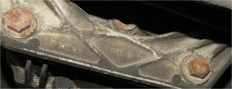

voici les inscriptions sur le pont

c'est mieux comme ça
Messages : 3881
Ça, c'est le support du pont :mdr:

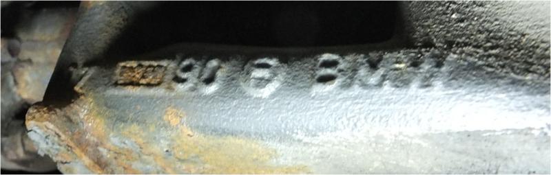

très bien alors où se trouve le numéro de pièce ?
Messages : 3881
Sur le pont lui-même... de mémoire coté gauche.

sur le côté gauche j'ai ça

j'ai aussi le chiffre "4" d'incrit

je ne trouve pas ce satané numéro

j'ai appelé un concessionnaire BMW et avec le numéro de série complet ils m'ont indiqué que je n'avais pas d'autobloquant
