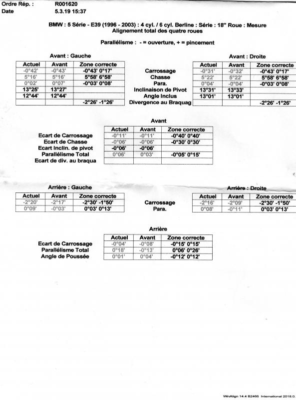

la chasse avant est hors tolérances
je vais remplacer les 2 bras N4 mais c es pas non plus catastrophique

regarde la zone correct ..la valeur avant reglage et apres
pour l essieu arr
avant reglage gauche -03 et pour la droite (le pire)-011

- Messages : 11822
Disons que t'ai pas le seul pinailleur
La couleur la dessus c'est nettement plus sympa pour comprendre, surtout si t'ai pas ferrue de résglages de train

je te le ferais dans la semaine
ceci dit attention la mienne est montée en 18

merci bcp pour ces documents, même sans couleur les valeurs correctes sont bonnes à avoir pour pouvoir comparer! de toute façon je ne ferai la géométrie qu'après passé la voiture sur un pont pour voir quelles pièces changer, puis les avoir commandées, reçues et changées. ça va prendre un certain temps tout ça...
ça change les valeurs la taille des pneus? du coup je ne dois pas me caler sur les valeurs de ton réglage c'est ça?
