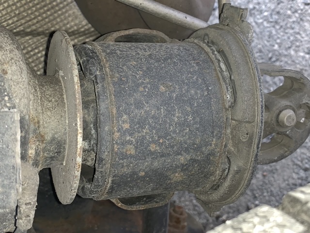

Message par MickBru »
Re !
Visuellement pas de signe de fuite sur les amortisseurs.
Pour les coupelles, il y a un jeu très léger (peut être 2-3mm max). Je ne me rend pas compte si c’est normal ou si à la pain ça ne doit pas bouger du tout ?
En revanche il y a un Silentbloc de berceau qui semble moins en forme que les autres (sur le peu qu’on peu voir)
Vous en pensez quoi ?
Si celui ci a du jeu faudra faire la paire car geométrie au final a faire. Par contre 2-3 cm de jeu sur la coupelle c'est énorme au moin que t'ai forcer comme un fou cela ne doit pas bouger à la main. on dirais que tu as 2 soucies.

Non non c’est 2 millimètres, pas 2 centimètres.
