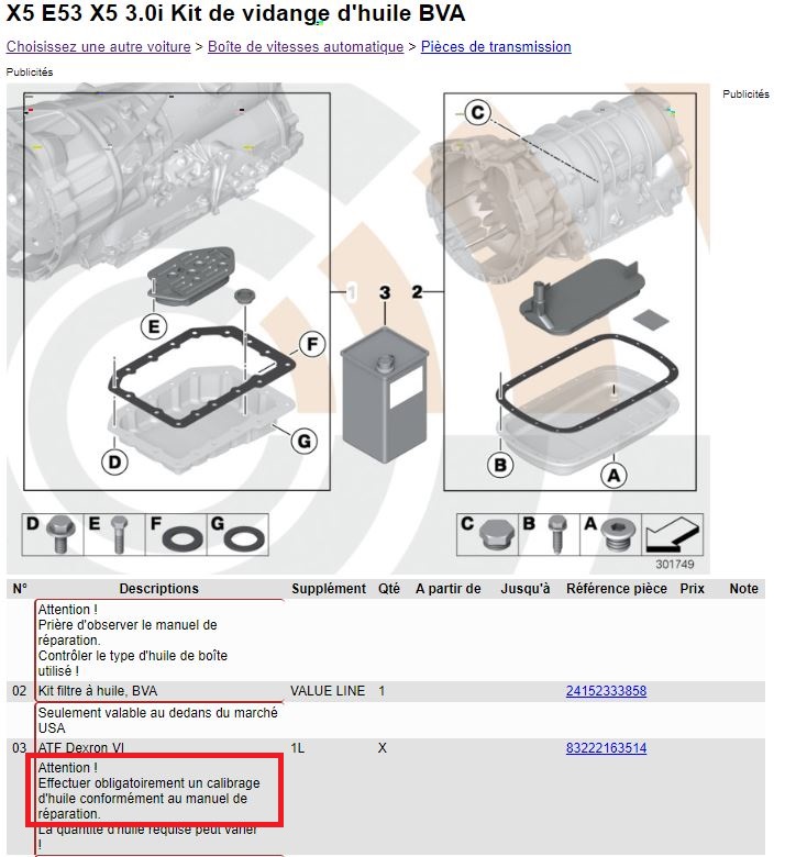

Effectivement la boite gm n'est pas très agréable à conduire. As tu déjà remis les correction de conduite a zéro et fait une vidange BVA avec crépine? Si ce n'ai pas le cas fouille dans le forum tu trouvera toutes les infos pour le faire et t'éviter bien des problèmes.

Loffense a écrit :Effectivement la boite gm n'est pas très agréable à conduire. As tu déjà remis les correction de conduite a zéro et fait une vidange BVA avec crépine? Si ce n'ai pas le cas fouille dans le forum tu trouvera toutes les infos pour le faire et t'éviter bien des problèmes.
Correction de conduite à zéro, c’est à dire ?
Oui vidange boite et crépine :nickel:
Messages : 3881
c'est écrit ici :
L'idéal est l'adaptation à la valise mais il y a un tour de passe passe qui marcherait (sous toutes réserves) :
1. Contact en position 2 (moteur à l'arrêt mais tous les voyant allumés)
2. Mettre le levier sur la position N (et non sur P)
3. Appuyer à fond sur la pédale d'accélérateur (passer le point dur du kick down) pendant 25s
4. Couper le contact et démarrer le moteur.

Oui j’avais fait le meme genre de manip pendant 30 secondes environ je le referai mais je n’avais pas senti de différence
Messages : 3881
Manu540i a écrit :L'idéal est l'adaptation à la valise
Que tu ne le sentes pas est une chose mais la boite...
Quand tu vidanges ton moteur, tu ne sens pas de différence mais ton moulin te remercie en continuant de te promener :oui:
