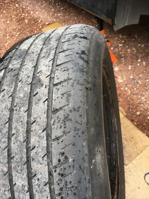

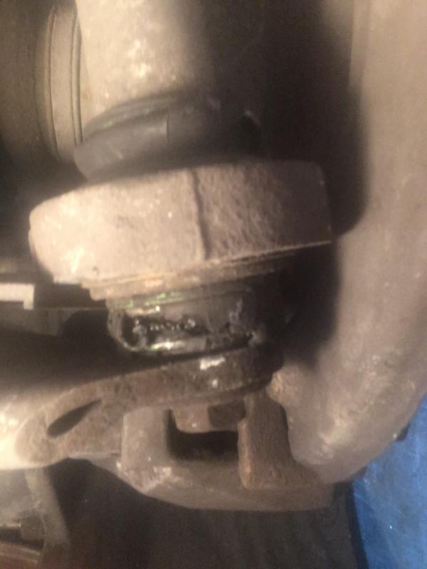

Bonjour merci d'avoir répondu si vite, pas de coup de bordure ni de déformation apparente de jantes ou aux pneus. Cependant usure du pneu arrière gauche anormale tout comme un des cylindres blocs arrière gauche triangle inférieur ( photo )

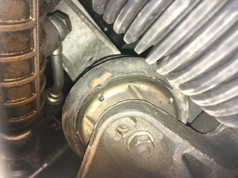

J'ai vérifié les supports moteurs, boites et ponts. Légère usure sur un support moteur ( photo ).

J'envoies le pneu je l'avais oublié. Cela ne se voit pas forcément en photo mais il est fortement usé sur 3 cm côté intérieur.
Messages : 3881
Ta vibration vient très probablement d'un pneu (vu leur age) d'autant plus si la voiture reste immobilisée pendant de longues périodes.

Un controle du jeu des trains s'impose. Ton pneu est bouffer de coté donc géo à faire mais avant il faut impérativement changer toute les rotules défecteuses dont celle en photo ou le soufflet est mort. Pour les autres fait un control voiture au sol avec un levier pour voir ou il y a du jeu puis un control, caisse sur le cric avec la roue presque décollé (si tu décolle la tension de la suspension peut cacher les défaut de rotule). Enfin inspecte l'état des caoutchouc de coupelle de suspension depuis le compartiment moteur et le coffre).

Cela risque de ne pas être top :scratch: un pneu neuf (de 20 ans :affraid: ) d'un coté et un pneu usé à 75% de l'autre, ne t'attends pas à avoir un comportement nickel :no:

ceci dit, avant ce contrôle (juste avant!!! mais après avoir remplacé les pièces!) remplace tes pneus!
car faire un contrôle sur un véhicule ayant des pneus bouffés, n'a pas de sens.... (car mesures faussées!)
