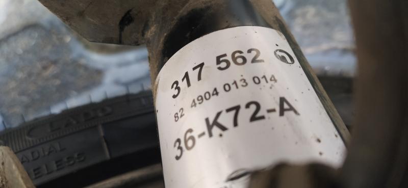

J'aimerais avoir confirmation sur la ref de mes amortisseurs AV car changés part ancien propriétaire mais j'ai toujours trouvé la voiture molle de l'AV.
La ref qui et monté ces des Sachs 36-k72-A, mais en numéro OEM ces pas cela et ces des Sachs ettiquette blanche ?

Les références que tu as sont bien au catalogue Sachs :
https://aftermarket.zf.com/fr/fr/sachs/ ... 4,1180,919
Mais pour châssis standard :pamafau:

Moi je les trouves pas pour mon modèle en réf mais pour d'autres modèles.
Normalement ces un pack M comment vérifier si châssis sports ?
Messages : 3881
Tu cliques sur le lien que je t'ai envoyé, c'est ton modèle de voiture et si tu descends, les refs que tu as mis en photo y sont :clin:
Pour savoir si c'est un chassis sport il faut décoder le VIN mais je n'ai plus accès au site :pamafau:

Quand on va sur Real oem et recherche dans Google ça donne pas cette réf
Messages : 3881
D'après BMW il n'y a qu'une réf donc qu'un châssis :oui:
Ensuite pour les références Sachs, c'est de la littérature :scratch:
Ils annoncent 8 réf correspondantes à la tienne.

Quand on clique sur les autres amortisseur dans aftermarket ces plus disponible et remplacé part l'autre ref étiquettes blanche.
Sauf que sur les sites de pièce le blanc n'est pas le bon OEM BMW.
Messages : 3881
L'important, c'est la référence, en l'occurrence :
- 31316786517 Avant G chez BMW (remplace 31306772219)
- 31316786518 Avant D chez BMW (remplace 31306772220)
- 317 562 Avant G chez Sachs (remplace 311 756)
- 317563 Avant D chez Sachs (remplace 311755)
Maintenant, si tu veux être sur et certain de ne pas te planter, va chez BMW :oui:

Ok merci du coup ces les bon amortisseur de monté dessus ? ce qui veut dire que j'ai un châssis standard?
Messages : 3881
BULL
Messages : 1831
VIN 1 : C023125
Message par BULL »
Du coup ces les bon je pense?, mais si vraiment les.bon ces vraiment mou
