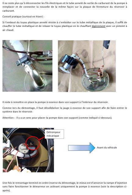

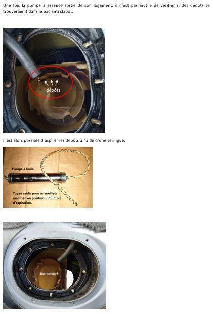

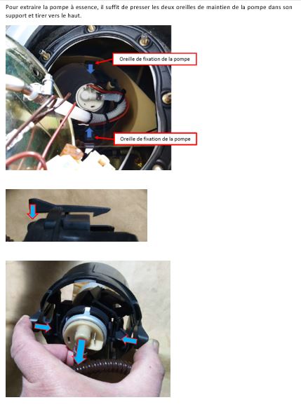

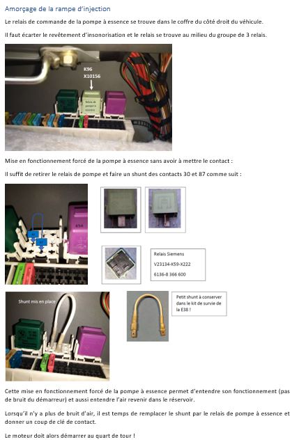

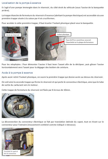

Salutations à tous,
Voici des photos qui traduisent la méthodologie de changement de pompe à essence sur une E38.
En espérant avoir aidé la communauté.
