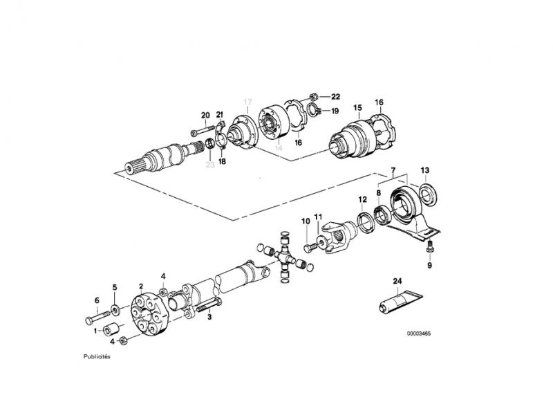

ça ne peut pas provenir du flector ?
- Messages : 11822
Si mais avant de virer les protection vérifie déjà ce qui est "accessible"
Cela dit sa peut aussi être le roulement intermédiaire d'arbre de transmission - celui avec le joint en butyl qui commence à être mort.

Re:nasocr a écrit :merci
quand c'est un prob de flector, alors on a toujours des vibrations à l'accélération environ à 90km/h
toute la caisse vibre..... (pareil pour le palier intermédiaire!
as tu aussi (et plus particulièrement) ce "cloc" au démarrage de la marche arrière????
